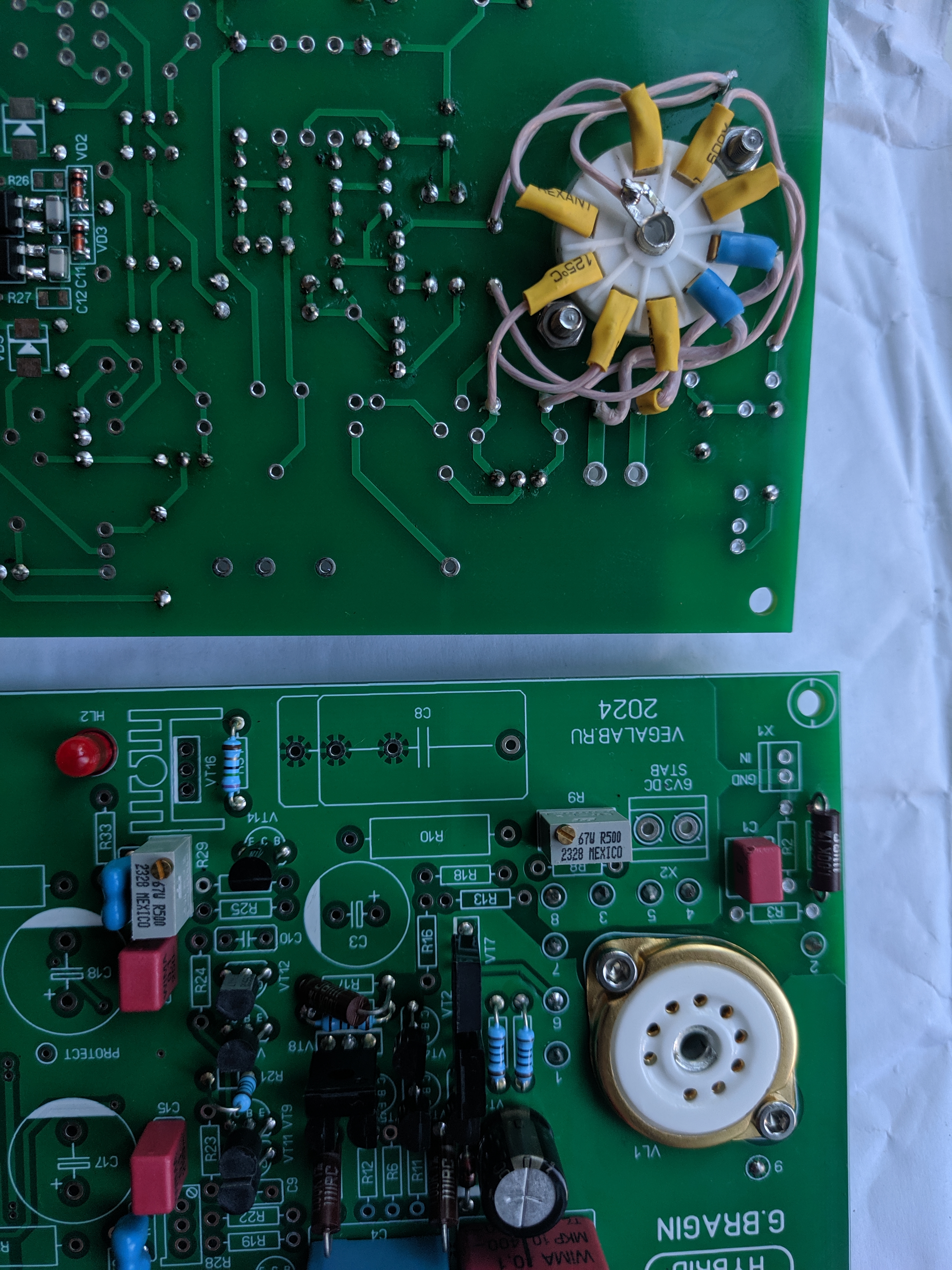

    Цитата Сообщение от PJKPJK Посмотреть сообщение
    Я сделал так, без приподнятия:
    Смотрю у тебя не видно перемычки, там где разрезана печатная дорожка ?!Нажмите на изображение для увеличения.

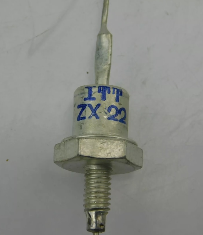

    По умолчанию Re: YES Gybrid
    Цитата Сообщение от Вася-Пупкин Посмотреть сообщение
    Стабилитрон 18V - 1N4746A
    т.е. суммарно 36 В должно быть? не меньше
    есть на 22 В и 16 В = 38 В

    Новичок Аватар для PJKPJK
    28.10.2021
    Ещё не паял.
    Да именно, я бы не ставил с разным напряжением стабилизации во избежании разного падения и разных токов.
  6. #1045
    Частый гость Аватар для vadim1977
    22.04.2013
    108
    они однотипные
    только напряжение разное
    есть 2 х 16 В
    Купите 8 штук одинаковых 18В, они стоят не дорого.

    626
    Вложение 459750
    МГТФ Смело, смело.
    Дмитрий.
    28.10.2021
    МГТФ Смело, смело.
    МГТФ провод ТУ 16-505.185-71
    Мгтф это провод состоящий из медной, гибкой многопроволочной токопроводящий жилы.
    Изоляция изготавливается из фторопласта.
    МГТФ покрыт противокорозийным защитным слоем.
    Хорошо зарекомендовал себя при монтаже в различных промышленных направлениях,
    в строительных и ремонтных работах.
    Температура при его использовании может достигать от минус 60 до плюс 220 градусов.
    Рабочее переменное напряжение до 250В частотой 5000 Гц или 350В постоянного тока.
    Расшифровка провода МГТФ: М - Монтажный, Г - Гибкий,
    Т - Теплостойкий,Ф -фторопласт (изоляция)
    Ваши контраргументы?

    37,249
    МГТФ Смело, смело.
    В данном случе применение МГТФ-я вполне реально.

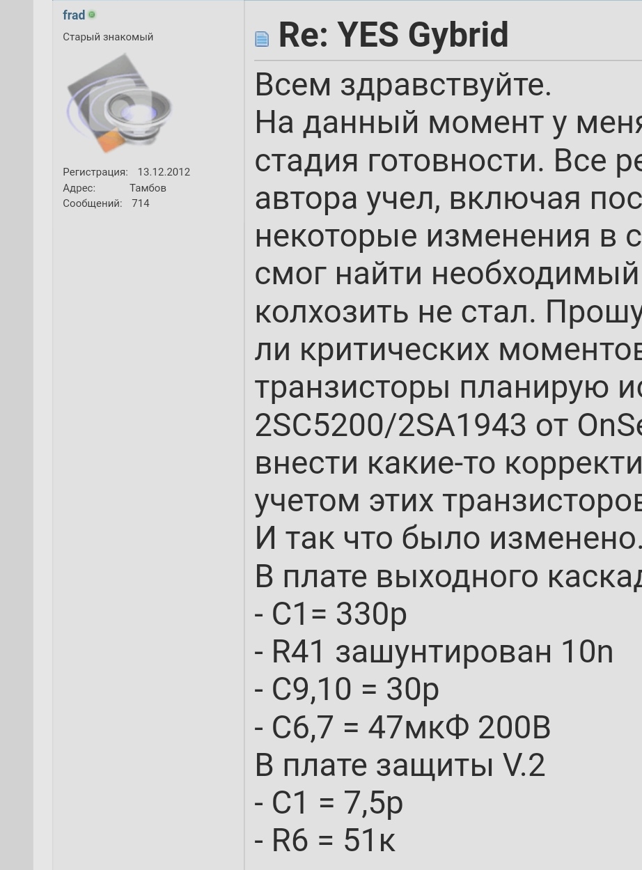

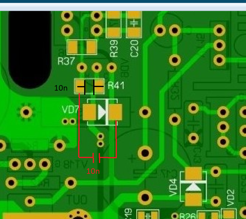

    писал о другом
    Т.е. вот так?
  20. #1059
    01.12.2012
    Благовещенск
    1,039
    Цитата Сообщение от frad Посмотреть сообщение
    - R41 зашунтирован 10n
    Для чего Вы это сделали ?
  21. #1060
    Старый знакомый Аватар для frad
    13.12.2012
    Тамбов
    757
    Черным я отметил как есть, а красным это вопрос. Так как надо? Может кто промодулирует? Пока я могу сделать как надо... Все в доступности.
