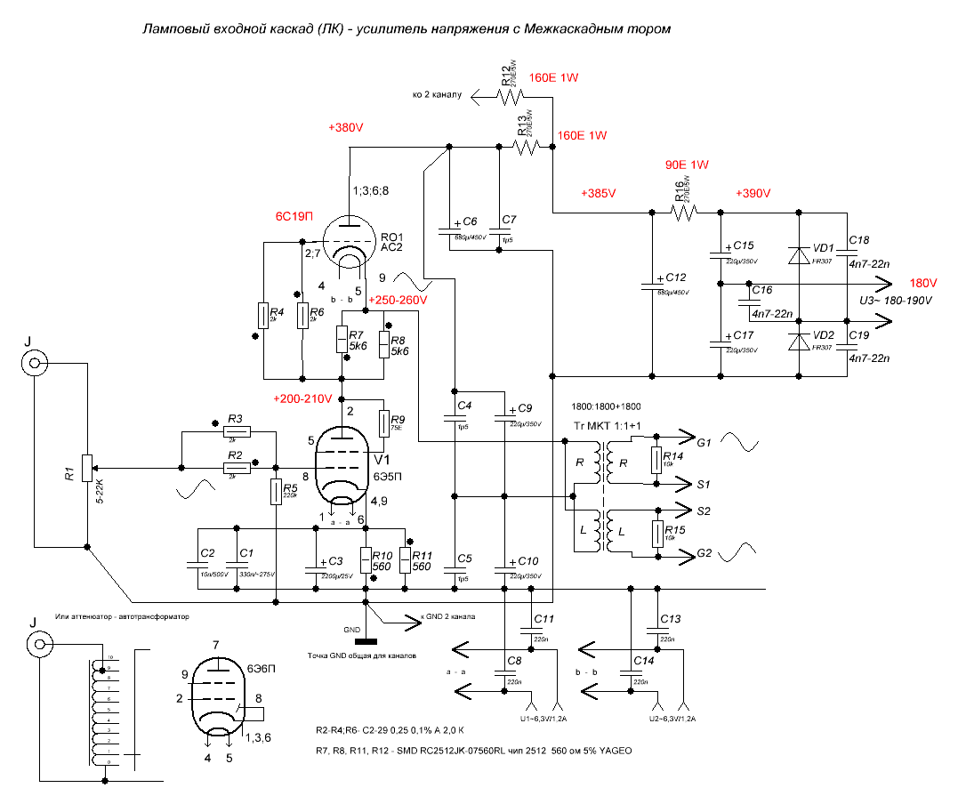

    А вот такой вариант СРПП кто-нибудь сможет с эмулировать? Навеян рассуждениями на этой ветке.
  9. #1048

    По умолчанию Re: Лучший гибридный усилитель?
    giv94, Точки около резисторов R2 и R3, R4 и R6, R7 и R8, R10 и R11 это что, начало обмотки?
  10. #1049
    02.02.2010
    Екатеринбург
    559
    Это как бы говорит, что надо ориентировать резисторы надписями в противоположные стороны - дань эзотерике Циффони.
