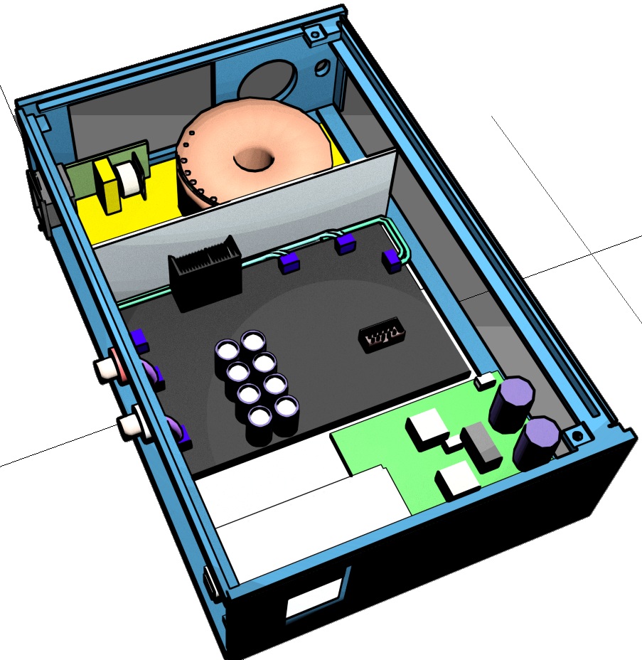

    По умолчанию ЭМС, борьба с помехами
    Да, вот фото
    Пока все на макете, ищу оптимальное расположение узлов.
    Такое расположение платы цапа видится оптимальным т.к. длинна выходных проводов до задней стенки (на фото она установлена) будет минимальной, длинна линии TTL до платы синхронного USB транспорта (на макете это затычки телефона) также минимальна. Единственный вопрос - длина кабеля SPDIF (серый кабель) который будет также идти до задней стенки, по этому про него и спрашиваю. (цап имеет два цифровых входа)
    Последний раз редактировалось serge58; 10.02.2014 в 17:07.

    serge58, порекомендую для выбора оптимального расположения, да и так для много другого освоить программы 3d моделирования. ускорит работу.

    Зачем сразу 3д, меня вполне и 2д устраивают.
    Самое простое, чем постоянно для этого пользуюсь - visio. Очень хорошо можно все уплотнить...

    Честно сказать я больше с растровой цифрой работаю в photoshop, боюсь что вектора мне сложновато будет быстро осилить. По этому больше эскизами бумагу извожу, по старинке.
    живое макетирование дало первоначальное представление о расположении плат, предложенный вариант видится достаточно выигрышным с точки зрения минимизации антенн, которые излучают помехи (шлейф) и которые могу его принять (выводы выхлопа цап), остался только вопрос о критичной длине провода к приемнику SPDIF в этом варианте он получается более 12 см. Будет ли это критично?

    Microsoft Visio или Splan даже осваивать не нужно. Программы элементарные. Удобно для эскизирования.

    serge58, неплохая компановка

    s3tup, 3д зачем.. например псевдо- 2х этажная конструкция. Можно конечно чертеж сделать, на котором это будет видно, но для глаз то лучше воспринимается все же объем.
    модель накидать не долго. Обучаться тоже собственно нечему. пара инструментов - это все что надо. Любой элемент рисуется с помощью примитивов.
    В свое время это спасло кучу времени мне, тоже с цапом. В имеющиемся корпусе все развести как надо

    В 3д есть одна маленькая неудобность. Рисовать проводки. Сэксу море, резульат ужасен
    Не нарисуешь - не поймешь сколь убога компоновка.
    Ибо правильная компоновка - это прежде всего минимальная длинна проводков. Аналогично в разводке плат - чем короче дорожки, тем правильней. Первый признак
    Конечно, когда нужно уйти в третье измерение - желателен 3д, дабы видеть куда что уткнется при многослойном монтаже.
    Но до сих пор висио спасал с компоновкой, а альтиум со своим 3д - с размазыванием деталек по плате.

    serge58, привет, если разъемы так и будут слева находится как на фото то это и есть оптимальная компоновка, собственно все составляющие части можно разнести настолько насколько позволяет размер корпуса.
