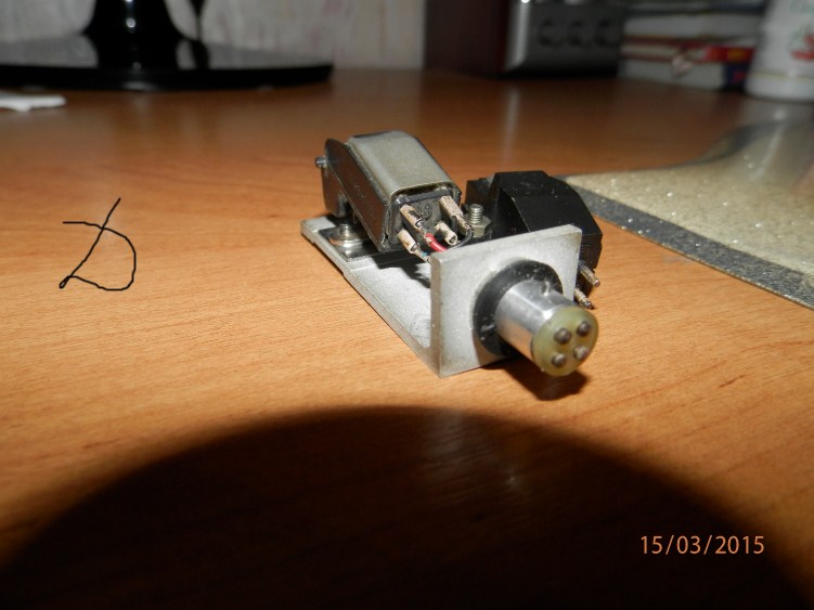

    Шелл нужен для прямого тонарма, как на фото. Но это уже будет откровенный колхоз, поскольку придется точить, пилить, подгонять.Нажмите на изображение для увеличения.

    Нет на Ебей я родных не видел. Подумал,что Вы там уже собрались другие покупать,вот типа таких как на фото(да и цены Вы там видели за них можно 017 две купить.) Так почему Вы думаете.что с Молотка не отправят(там можно вертушку найти задешево) сейчас даже мелочевку из той же америки не проблема.Мне как то писали,по отправке из Минска транспортной той же акустики-корпусы на заказ в Россию без всяких проблем..Ну а если с руками нет проблем (ищите шаблон..точите самодельный)..

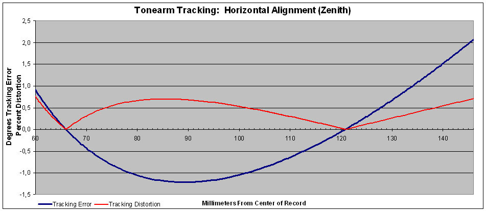

    Почему говорят что тонарм неправильно установлен и отстроить угол захода иглы невозможно?
    Вот, все отстраивается спокойно:
    Последний раз редактировалось BaiTim; 16.05.2015 в 23:52.
  15. #1054
    Завсегдатай Аватар для nvv957
    17.03.2008
    1,519
    По умолчанию Re: Электропроигрыватель-стерео Электроника ЭП-017С

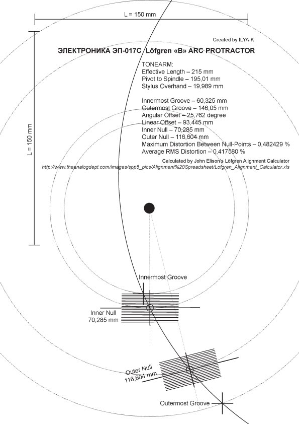

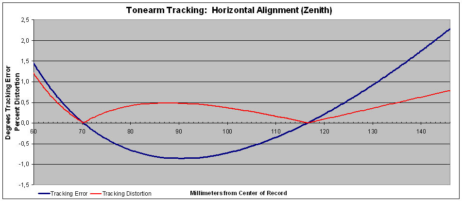

    Есть вопросы.
    Что и как Вы при этих замерах отстраивали?
    Что у Вас за протрактор, строго по радиусу винила?
    Есть вот такие.
    Цитата Сообщение от nvv957 Посмотреть сообщение
    Есть вопросы.
    Есть вот такие.
    http://www.vinylengine.com/cartridge...tractors.shtml
    Вот отсюда скачал шаблончик. Точки лежат на одной прямой, поэтому приходится настроить заход в первой точке, повернуть диск и настраивать в другой.
    Есть вопросы.
    Есть вот такие.
    Точно такие же, что и у вас. Только поворачивать приходиться при регулировке. На тех, что у вас во вложении, просто проще настраивать - сразу видно куда двигать головку, вперед или назад. Но увы качество картинки страдает, хотя настраивал по нему. Нашел у себя еще один где то скачанный шаблон для 017 в хорошем качестве:
