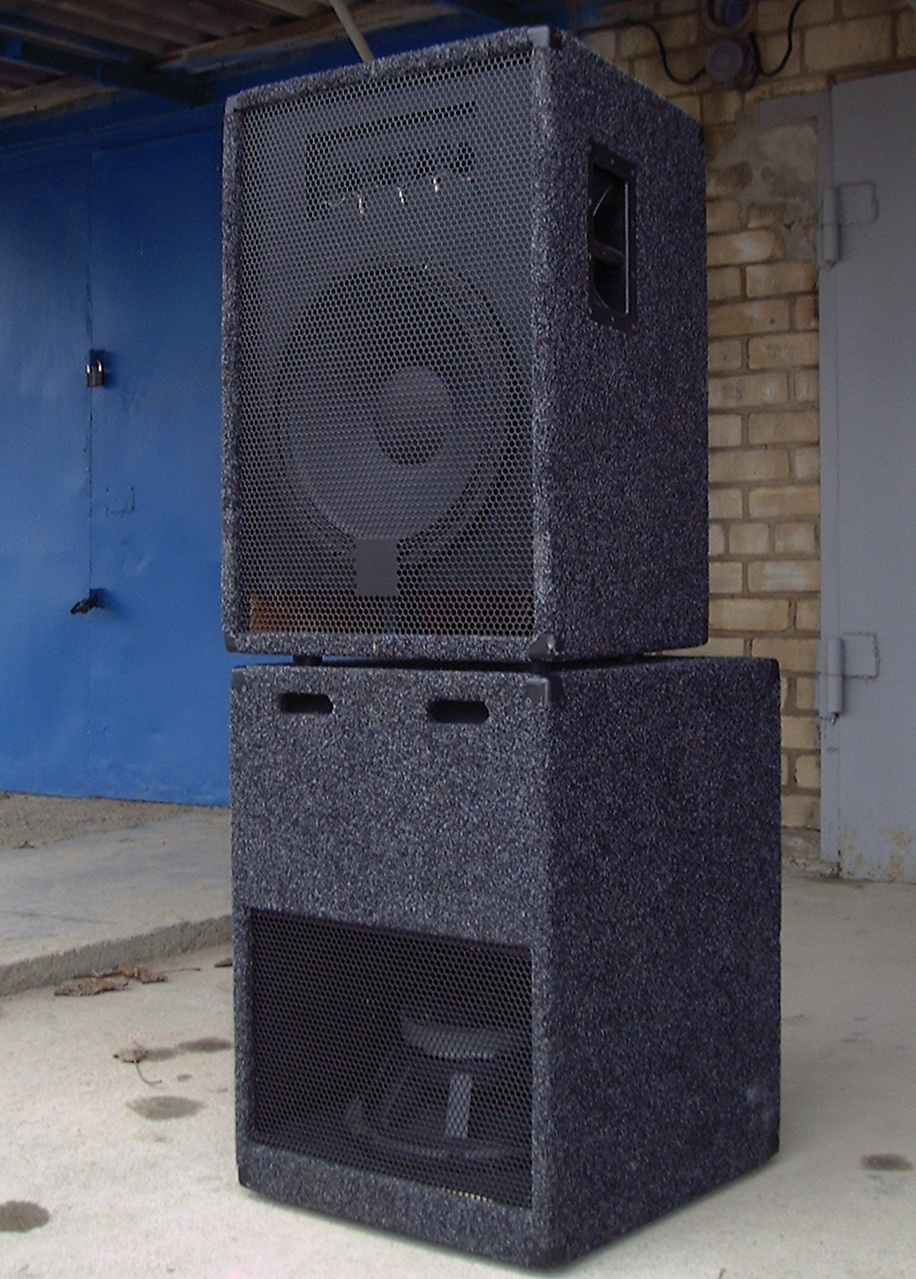

    Делай то, что я тебе показывал. У меня отлично работает.
    Голова М1580. А M1502R - она же на резиновом подвесе кажется... это скорее всего для автомобильных сабов. Нам она не подходит.

    Делай тапок 15", как у меня на 800 ват (МАГ М1580). Одного тебе поза глаза хватит и в помещении, и на улице. Проверено. Но имей ввиду, что его надо подключать через кроссовер или сабсоник, как сабвуфер. А к нему пару саттелитов на 12" динамиках ватт по 350-400.
    Будет компактно и мощности хватит на всё.
    Те, что у меня сверху стоят - это тоже самопал на МАГовских 400 Ваттниках. Это я сдуру сделал, когда ещё тапка у меня не было. А теперь - хоть продавай. Мне они такие мощные не нужны. На них можно в помещении и без Тапка работать. Дубасит так, что мама не горюй.

    Не думаю, что сгорит. Динамик стоит практически на улицу магнитом, да и конструкция у динамика такая, что катушка подувается. Изготовитель предусмотрел отвод тепла и вентиляцию. Так что не боись. Если бы этот динамик стоял в закрытом корпусе - тогда можно было бы опасаться, да и то вряд ли... А так - всё нормально.
