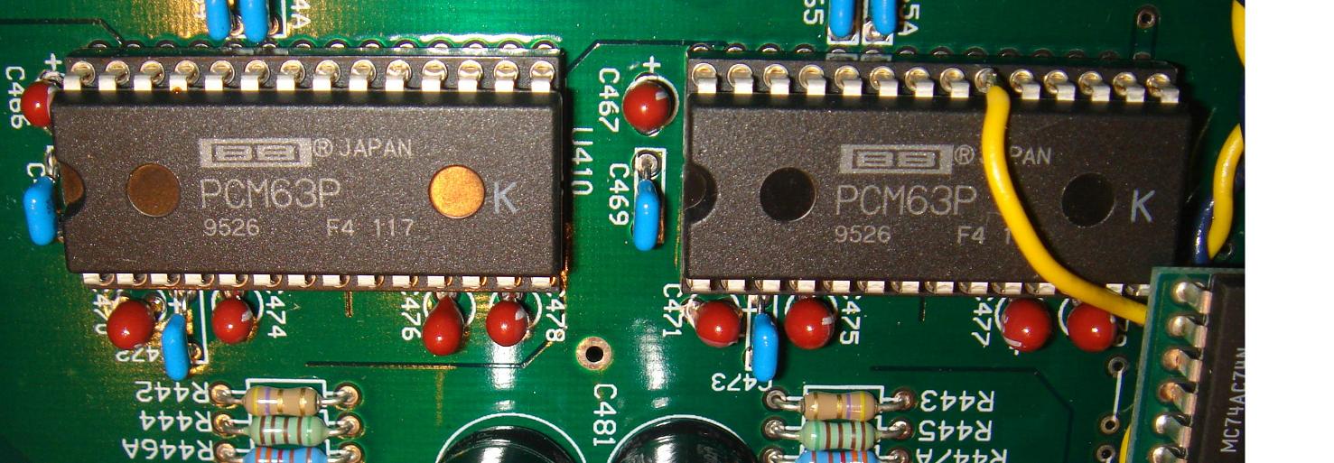

    Коллеги, подскажите, насколько оправдано подобное разделение аналоговой и цифровой земли для PCM63, ведь судя про рисунку получается 2 точки объединения земляных полигонов т.е. своего рода контурНажмите на изображение для увеличения.
    Александр.
