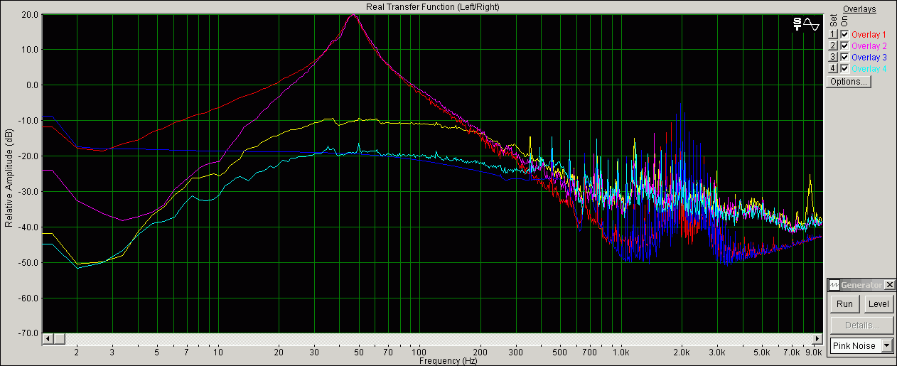

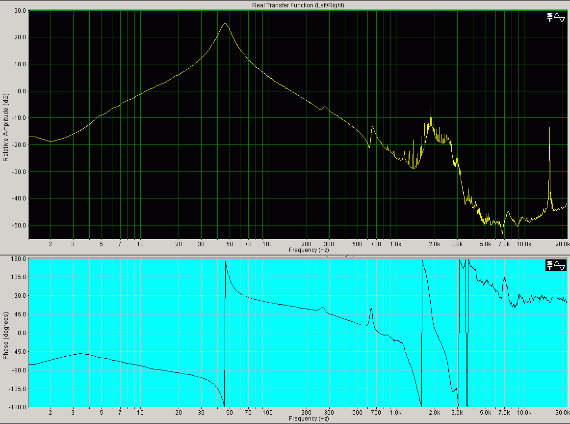

    Вот вавка и к ней картинка, сигнал подан на R15 (верхний вывод R16 заземлен). Правда все это не имеет значения для данных измерений...можно вообще выкинуть сумматор и подавать сигнал на вход корректора это ничего принципиально не изменит
    Nota Bene, а что за пичёк может быть на 278Гц? Стояк? Ящик почти пустой, есть небольшой рулон ваты.

    Мы определяем максимально допустимое усиление в петле ОС, которое регулируется именно с помощью R15. При регулировке амплитуда (точнее, это не амплитуда - это и есть коэффициент усиления петли ОС в децибелах - жёлтый график) будет смещаться вверх или вниз.
    Сначала определяем полосу частот, при которой фаза укладывается в диапазон от -45 до -315.В примере это будет полоса от 3,5 до 1500 (примерно). Затем смотрим эту полосу на верхнем графике. Только в этой полосе эначения усиления могут быть равны или больше нуля. Левее-правее этой полосы усиление должно быть отрицательным (меньше единицы).
    В конкретном случае устойчивость есть, можно даже ещё добавить - повернуть движок R15. При этом нужно следить, чтобы пик на частоте примерно 1800 Гц не пересёк уровень нуля.
    После определения допустимого усиления в петле ОС движок R15 зафиксировать клеем-краской, цепь ОС замкнуть, сигнал подать на R16 - как раньше. Больше ничего менять в схеме не надо - ибо любое изменение может повлиять на устойчивость. К примеру, если сильно хочется интегратор, то его нужно добавить при измерении устойчивости, убедившись, что он не "мешает".

    Спасибо, Александр К. - уже начинаю что то понимать в этом всем.
    Конечно хотелось бы попробовать, но слушать эту систему хочется больше .Да, сегодня начал делать второй пьезодатчик для второго канала, решил лисапедов не изобретать и сделать второй аналогично первому, т.е. тоже крепление на силикон Красс, уже приклеил к катушке и все сохнет. Чуть попозже будут фотки крупным планом обоих датчиков.
    Ошибка - дельта фазы от -45 до -315 =270 градусов. Соответственно смотрим на графике фазы диапазон от -45 до +45. В результате диапазон частот получается от 3,5 до 300 Гц. Это и будет рабочий диапазон ЭМОС. Кстати, может стоит вернуть С1 (по твоей схеме =10N)? Запас по фазе на 300Гц немного уменьшится, зато горб на 2КГц должен упасть (смотри аттач).
    Однозначно можно сказать, если знать внутренние размеры ящика...
    А так - могу предположить, что если это внутренний стояк, то один из размеров равен 60см. Кстати, второй пичек на 630Гц - соответствует размеру 27см. Сравни.

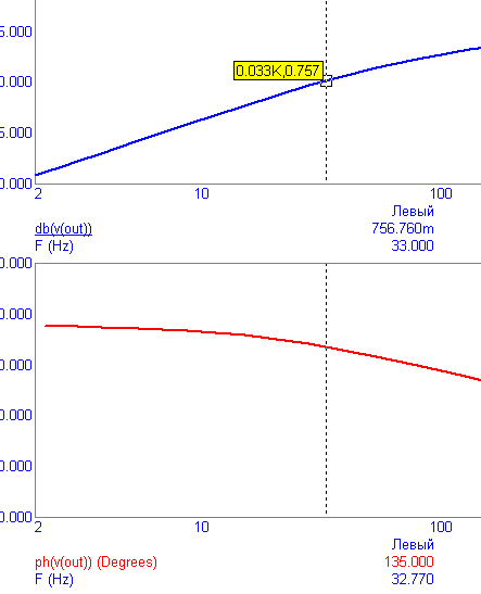

    Действительно .
    Но тогда маловато будет ...
    Причина - в хлипкости крепления датчика?
    Последний раз редактировалось Александр К.; 18.01.2009 в 13:04.

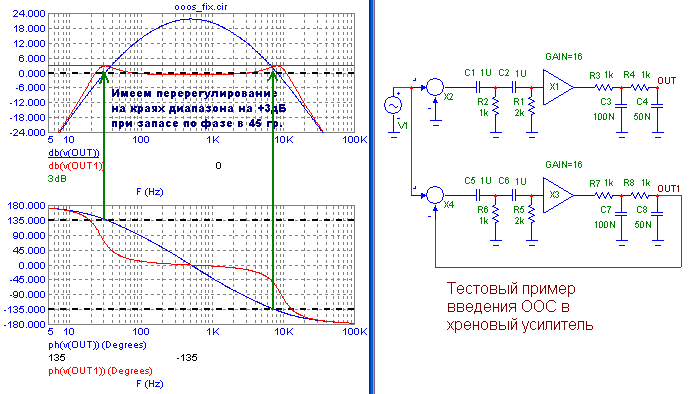

    Цитата Сообщение от a_lumnus Посмотреть сообщение
    Или влияние настолько мало, что им можно пренебречь?? Или смотрю не там.....
    Получается, что влияние мало... Иначе - на АЧХ все было бы видно.
    Кстати, по поводу выбора запаса по фазе в 45 градусов - примерчик родил - все равно выброс на АЧХ в +3дБ гарантирован при введении ООС соответствующей глубины
    Вроде бы, кроме мЕньшей рабочей полосы ЭМОС..?
    Так а за что боремся-то? Именно за полосу-глубину.
    ...все равно выброс на АЧХ в +3дБ...
    Будем считать, что это терпимо.
    Перепроверил - не получается ...
Название:	Устойчивость ЭМОС 2.png

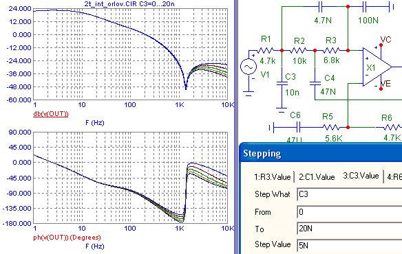

    а какими элементами отрегулировать ширину полосы подавления на ВЧ в корректоре?
    Тяжко это Набег фазы на ВЧ увеличивается... Может попробовать некоторое акустическое заглушение ящика внутри сделать? А сначала корректор попробуй с несколько другими номиналами -
    Спасибо, попробую обязательно и такой вариант корректора. А заглушить - может позже, это тестовый бокс, чисто для отладки (ящики от ВЕГА 50АС-106). Сам по себе не стоит каких либо доработок, но может паралон внутрь запихаю по стенкам. По хорошему нужно потом делать нормальные ящики с распорками и ребрами и акустически заглушать.
    Снял АЧХ микрофоном в ближнем поле, немного расстроил завал АЧХ начиная с 30Гц, его как нибудь подравнять корректором или предусилителем можно? Или это уже динамик не справляется, несмотря на ЭМОС? Хотя АЧХ по датчику - линия.
    На графике красный и синий - АЧХ на выходе пьезодатчика с выкл. и вкл. ЭМОС.
    Малиновый (ЭМОС выкл.), желтый и голубой - АЧХ с микрофона по оси динамика, на расстоянии около 1 см. При выкл ЭМОС виден сильный завал на НЧ, это так и должно быть (или это аномалия) ?
    если на слух, то звучит отменно НЧ, пока еще полный диапазон не слушал, только низы слушаю Сделаю сразу два канала, отстрою и тогда посмотрим как играет весь звуковой диапазон.
    Я тут немного подумал, а что, если предусилитель скрестить с корректором, т.е. имеем два корректора в системе, один в петле, другой - в предусилителе, можно разные частотные диапазоны ими почикать.
    Скорее всего - это микрофон валит. Хотя, если бы предусилитель датчика имел мои номиналы (R11, C6 по твоей схеме - тау = 22мСек) с тау у меня = 10мСек, то можно было бы частично объяснить этот завал. Дело в том, что встроенная в предусилитель цепь коррекции на НЧ, поднимая усиление на ИНЧ, принуждает ООС уменьшать там выходное напряжение на динамике (ускорение на датчике), что равносильно (при моих номиналах) формированию завала АЧХ на 3дБ на частоте 16Гц. В этом случае при контролируемой линейной АЧХ на выходе предусилителя идеальный микрофон зафиксировал бы запрограммированный ИНЧ завал АЧХ. Это - аппроксимация НЧ-звена ФВЧ первого порядка .
    Это как-то подтверждает мои слова о микрофоне...
    АЧХ предусилителя тут определяет связь между SPL и входным сигналом. Встроив фильтр-пробку в предусилитель, получим горб на этой частоте на результирующей сквозной АЧХ
