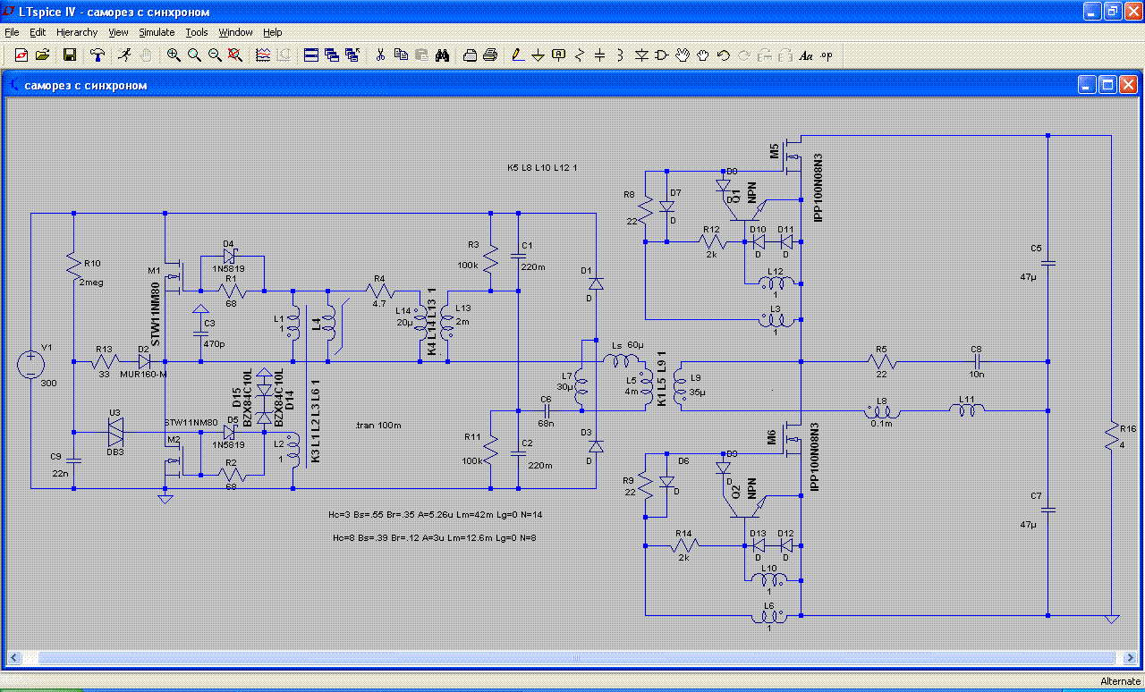

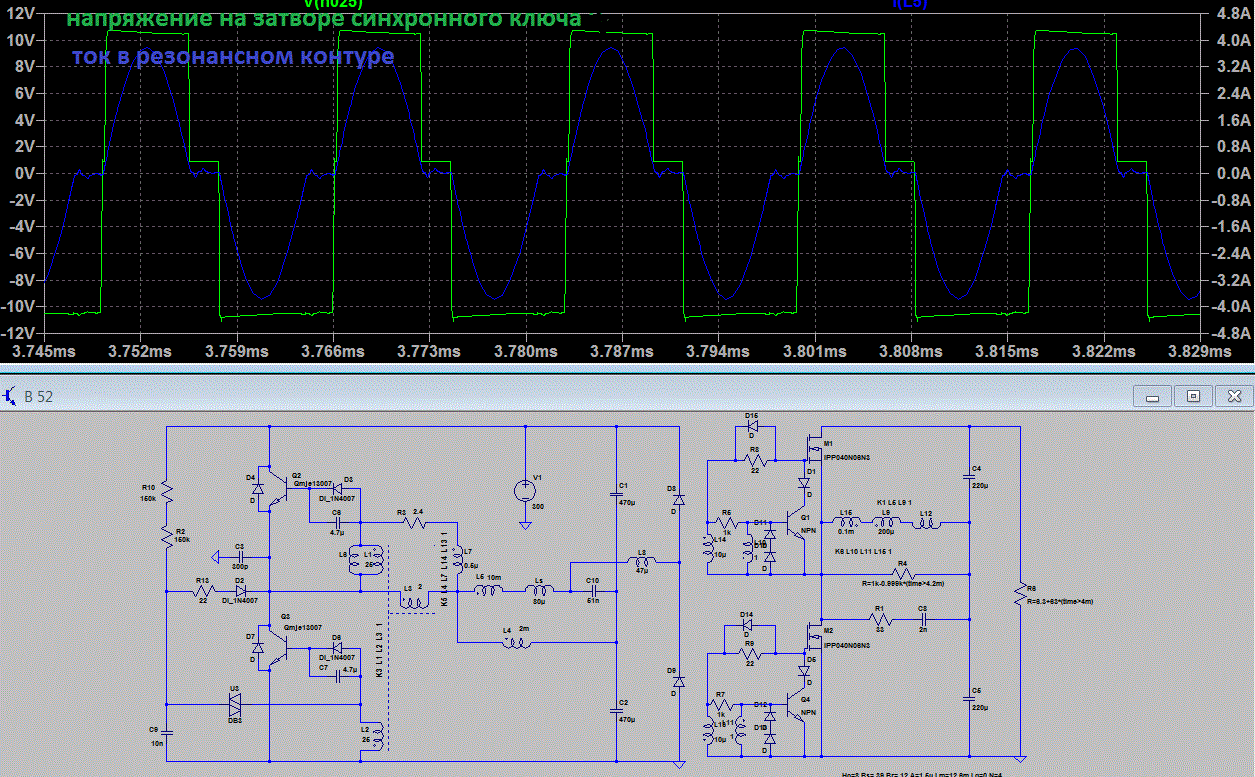

    Динамик - нагрузка реактивная. Чем сильнее снижение Кзап в усилитеде Д-класса, тем достойнее ответ со стороны индуктивности динамика. Эта проблема доставляет немало хлопот, например, в приводах, там тот же шим и двигатель-индуктивность, приходится применять сливные цепи для ограничения напряжения. Но ты конечно прав насчет каналов, поэтому я специально подчеркивал, что проблема проявляется в полумостовых усилителях с двухполярным питанием, в мостах, насколько я знаю, проблем нет.
    Хых, а твой синхрон отлично работает в автогенераторном резонанснике. Спасибо за идею!
    Ну, вот, а ты панихидку по нему отслужил.

    В личке появилась просьба пошшупать синхрон Гиратора в деле. Модельку прикрепил, если что не так, надеюсь, Гиратор подскажет . В автогенераторе цепь ПОС не оптимизировал по потерям. Задерживающий дроссель L11 и демпфер R5C8, обеспечивающий его нормальную работу на легкой нагрузке, тоже особо не вылизывал.
    Привет !
    Пардон за отклонение от "резонансной линии партии" , гы-гы , но вот вопрос у меня такой - ты же много возился с импульсниками , а приходилось ли тебе видеть такой вариант регулирования , когда работает мост , но две его половинки - работают со сдвигом фазы ? То есть , идея-то вроде как понятная - если они синфазны , то между выходами моста ( то есть на силовом трансе ) практически ноль , если строго противофазны - то максимальное напряжение , ну и со всеми промежуточными остановками , так сказать . Но чем это может быть лучше простого классического ШИМ в мосте или полумосте - вот хоть убей , не пойму ... Просто взялся я тут чинить такой совецкий блок питания - Б5-67 ( диапазоны от нуля до 100 вольт и до 300 вольт ) , точнее у меня их 2 , в обоих сгорели силовые цепи , да притом ещё и схема есть только на один вариант ( они сильно отличаются ) . Так мало того , кроме "фазового моста" они ещё и замутили такой фокус - от одной половинки этого моста питаются и все блоки самого прибора , через отдельный трансик , без какого-либо регулирования ( там потом стоят аналоговые стабы ) , а перед инверторами - клоуны поставили ещё и управляемый тиристорный выпрямитель , который должен поддерживать на входе инверторов зачем-то 200 вольт Сам-то БП , в принципе , был бы неплохой ( для работы с лампами 300 вольт пригодятся ) , но я вот думаю - может быть , не стоит пытаться восстанавливать весь этот кошмар , а собрать там просто нормальный мост с пропорционально-токовым управлением и ШИМ-регулированием , да и всё ? Ну а на блоки прибора сделать просто отдельный маломощный "самосвист" ... можно наверно и резонанс замутить , например по твоей схеме - как раз и будет случай попробовать ...
    Да кстати , забыл ещё сказать - там в одном варианте схемы силовой цепи ( самой схемы в интернете нет , есть только описание ) эти комики применили ещё и какую-то схему "антинасыщения" , которая типа не даёт транзисторам сильно открываться , гы-гы , в другом же варианте её нет - но сгорели так-таки оба , и это невзирая на "лошадиные" транзисторы , которые там стояли в мосте ( 2Т841А ) - это при 100 ваттах на выходе , понимаешь ? И вот , собственно 2 вопроса - имеет ли хоть какое-то теоретическое преимущество фазовое регулирование моста ? и что бы ты стал делать с таким блоком - пробовал бы чинить , или перепахал по-своему ? Я что-то уже склоняюсь ко второму ...

    Привет Дим. Пмсм, помимо своих недостатков, у фазосдвигающей топологии две немаловажные положительные особенности. Шим работает при неизменной длительности управления на ключах, т.е. нет коротких дрищей в управлении, все устойчиво и технически такое управление решается гораздо проще по сравнению с классическим шимом. Другая важная особенность – консервация тока на включенных горизонталях (ток циркуляции), - вот эта "консерва" обеспечивает режим ZVS, но об этом лучше в каком-нить букваре глянуть.
    Но фазосдвигающий мост на биполярах – это слишком сильно Я вообще бездарный ремонтник, а восстанавливать такой трэш – увольте сразу, такое счастье точно не для меня.

    Что касаемо "дубовости" 841-х, то у меня они четверть века работают в самовозбудных тарахтелках исключительно в граничном режиме, ибо при малейшем насыщении выключение слишком долгое, задний фрон затянут и могут запросто дохнуть от вторичного пробоя при выключении. Ток циркуляции зело ухудшает скорость выключения именно на мелкой моченности, когда нечем рассасывать переход Б-К, а открытый током циркуляции обратный диод усугубляет затянутость сего процесса. Ить биполяру похрену, как он насыщен-током базы или шунтированием перехода К-Э обратным диодом, поскольку переход Б-К открывается и в том и в другом случае.
    Кстати, половики в фазниках дохнут именно на мелкой моченности, и грамотные разработчики фазников делают драйверы таким образом, чтобы открывать соотв. транзисторчег раньше, чем откроеццо его боди диодег .
    Что касаемо радости от юзания фазника, то Плотный уже сказал, что на базах нет дрищеподобных импульсов и вероятность кривизны и насыщения СТ зело меньше, нежели при традиционном ШИМ-рулении посрейством изменения длительности иНпульсов на базах транзисторов, когда задержка выключения соизмерима с длительностью имп. управления.
