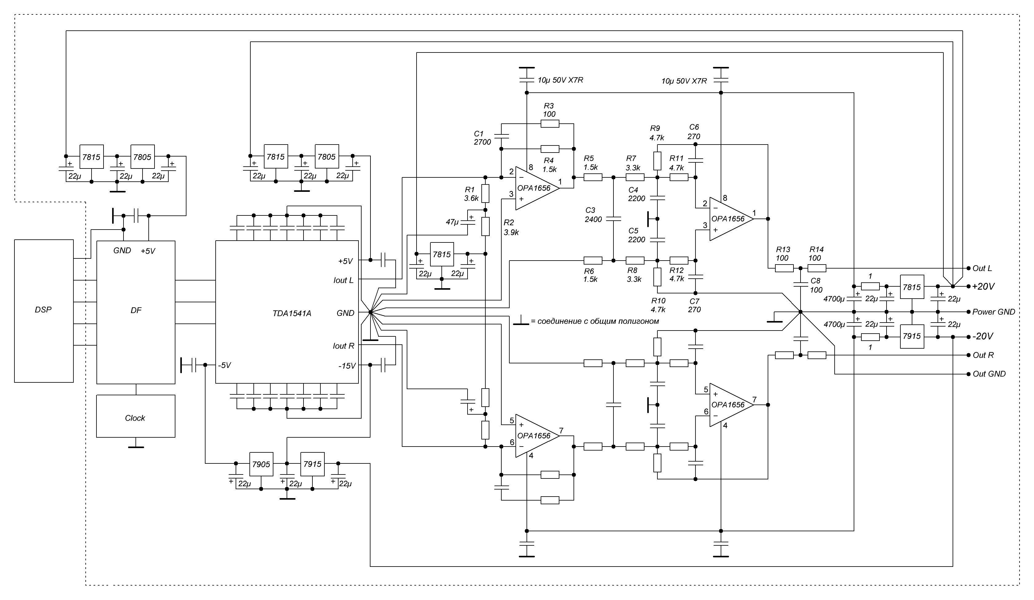

    Просто нужно к правильным точкам напрямую подсоединять нулевые выводы стабилизаторов
    На схеме 9 стабилизаторов. Можете подсказать правильные точки для подсоединения их GND выводов?

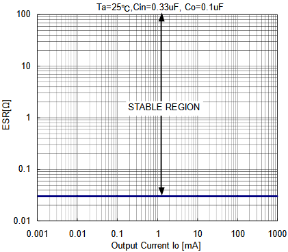

    Показал красным цветом, а предварительные стабилизаторы всё равно куда подсоединять. Обратите внимание на электролиты на выходе стабилизаторов, их ESR не должен быть ниже пары десятков миллиом, а керамика на выходе данных типов стабилизаторов опасна, т.к. скорее всего имеет меньший ESR. Ниже график разрешённого ESR для 78хх производства Nisshinbo Micro Devices, а это лучшие 78хх на рынке, у других производителей (тем более китайских ноунейм) скорее всего хуже, так что рекомендую не опускаться ниже 0.1 Ом, что соответствует рекомендациям на многих форумах. И конечно лучше всего оконечные стабилизаторы расположить как можно ближе к соответствующей точке, а чтобы они не грелись, предварительные стабилизаторы использовать на меньшее напряжение, т.е. для 5 В оконечного на 8 или 9 В предварительного, а не 15 В, тогда оконечные могут быть SMD.

    Эти земли все равно потом придется соединять в точке заземления С8

    Показал красным цветом, а предварительные стабилизаторы всё равно куда подсоединять. И конечно лучше всего оконечные стабилизаторы расположить как можно ближе к соответствующей точке,
    Спасибо.
    Если правильно понимаю, так следует делать, по причине того, что стабилизаторы такого типа поддерживают стабильное напряжение между выходом и выводом GND, поэтому чем ближе они будут расположены к потребителю, тем точнее будет напряжение на нём (с учётом ограничения частотных свойств стабилизатора).
    Всё равно остался неясным вопрос, что это даёт для решения проблемы совместного протекания силовых и сигнальных токов по одному проводнику?
    ---------- Сообщение добавлено 12:30 ---------- Предыдущее сообщение было 12:30 ----------
    Они же соединяются через общий полигон.
    Как всегда, силовые/цифровые и сигнальные земли должны быть отдельными и соединяться в одной точке, при этом к сигнальной земле подключают только земли тех оконечных стабилизаторов и выводов микросхем, которые питают маломощные аналоговые цепи, а земли всех остальных стабилизаторов подключают к силовой земле.
    Строго говоря, земля стабилизатора и емкость на его выходе должны включаться на землю потребителя, но трассировать такое как правило не очень удобно. Поэтому можно стабилизатор просто разместить поближе к потребителю.
    Ну и надо еще смотреть что за потребитель: какой у него PSRR. Аналоговые схемы часто имеют хороший НЧ PSRR и не критичны к размещению стабилизаторов.
    Цифровым схемам, которые влияют на джиттер преобразования, надо уделять в этом плане больше внимания.
    Для этого ничего не дает. Поэтому в идеале сигнального тока в общем полигоне не должно быть вообще.
    В аналоге это решается диф. схемотехникой с правильным включением опорной земли.
    В цифровой части - уменьшением габаритов и правильным размещением/ориентацией сигнальных проводников относительно силовых.

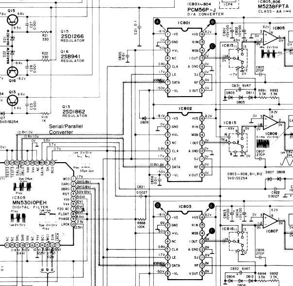

    Скрытый текст
    Кусок схемы от древнего японского Technics с УВХ. Ключи - uPD4053
