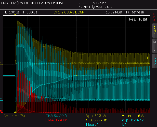

    Цитата Сообщение от thickman Посмотреть сообщение
    Индуктивность рассеяния измеряется при закорачивании одной вторичной полуобмотки,
    блин, точно! у нас же поочередно полуобмотки включаются! ... тогда Ls что-то около 3,7мкГн ...
    ... в общем завел в очередной раз! (- в третий, ... не считая первой переделки с перемотом транса) ... ну шо сказать? играеть! ... на макс. нагрузке даже ничего ни греется!
    только желтый дроссель в 2,2мкГн: (но это на макс. моще на 20Гц))

    бросок тока в первичке при вкл. + напруга на транзисторах полумоста: (красным - оценочная мощность на нижнем транзиторе - тоже не нра! - попробую увеличить до 15в. питание l6598)
Название:	бросок тока через транс+напр на транз  при вкл.png
    ... через 500мкС уже можно жить!)):
Название:	бросок тока через транс+напр на транз  при вкл_через 500мкС!!!.png
    весь переходной процесс:
Название:	бросок тока в первичке +напр на транз  при вкл_ - 1000мкС!!!.png
    ... шо интересно: напруга на ср. точке рез. конденсаторов(47нФ), на старте, очень далека до макс. - чо-то около 100в. всего!
    А где он стоит там в цепи? Лично я бы не рискнул его гонять на 200кГц у него и при 50кГц потери приличные....
    Ls "добиваем" - часть L4 ...
    я вообще сначала феррит. кольцо от синф. фильтр поставил и ток на старте смотрел ...))
    есть еще кольцо М2000(вроде) 44x28x8... - критерий подходящего малый нагрев на нагрузке? ... вообще может убрать его - подумаешь амплитуда тока на нагрузке увеличится - площадь колокола, все-равно одинаковая будет!(к тому же незначительно! - убираем 1/3 от 6мкГн - частота увеличится всего на КОРЕНЬ(1/3)) зато транзисторам на старте полегче будет! ... не?

    критерий подходящего малый нагрев?
    Да.
    Тот сердечник что вы применили, жёлтый с белой полосой, это железо с распределённым воздушным зазором, у него есть большой недостаток, у него помимо повышенных потерь есть очень плохая пакость - при нагреве он деградирует и начинит ещё больше греться и ещё быстрее деградировать, в итоге он сам себя сжигает. Эти сердечники ещё кое как оправданы на частотах до 50кГц с большим уровнем постоянной составляющей тока т.е. на выходе ИБП в качестве группового дросселя.
    Кстати если вам не хватает величины индуктивности рассеивания в трансформаторе, то можно ввести небольшой воздушный зазор в силовой транс и тем самым приподнять величину индуктивность рассеивания.

    схожу - куплю кольцо N87 поменьше!
    Вернитесь. Ферритовые сердечники без зазора будут насыщаться при малом токе. При ваших-то токах можно считать, что доп реактора в первичке считай что нет, особенно с "кольцами поменьше". Магнитодиэлектрики порошковые тоже не подходят, слишком велики потери в этих материалах. Беложелтые, белозеленые и прочие сероголубые зажарятся однозначно. Возможно, красные низкопроницаемые от майкрометалс подойдут. Но лучше всего использовать феррит с приличным зазором, типа гантелек, незамкнутых Ш-половинок или I-перемычки от EI-сердечников. Одна проблема – незамкнутые сердечники сифонят электромагнитным полем, это придется учитывать при проработке конструктива. Для доп дросселя L3 такие же требования, но обмотку на нем допускается мотать более тонким проводом, L3 работает непродолжительное время.
    Если эти дроссели не будут насыщаться, тогда доп прибамбасы для ограничения тока не понадобятся, работа реальной схемы будет соответствовать виртуальной симуляторной.
    Плохой совет. Потокосцепление между обмотками, а значит и индуктивность рассеяния, не зависят от величины зазора в сердечнике.
    А как по мне так зависит, уменьшая магнитную связь между обмотками трансформатора автоматом будет расти индуктивность рассеивания, и это всё следует из определения - "Индуктивность рассеяния (leakage inductance) — это измеримое количество индуктивности, не связанной с сердечником или с другой обмоткой."
