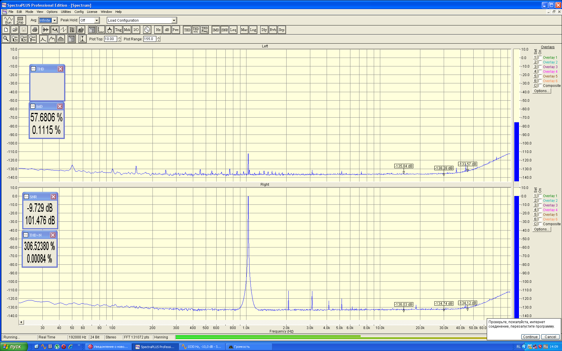

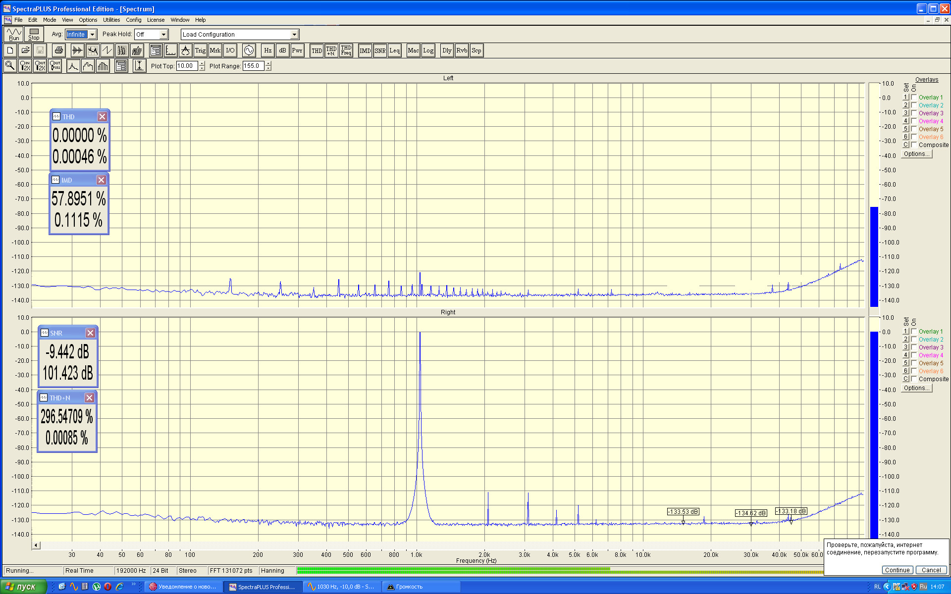

    Спектр левого (при открытом входе) канала при нагружении правого - достаточно чистый.
    Спектр же правого канала (при открытом входе) при нагружении левого - грязный, лес гармоник кратных 150.
    Разница по наводкам при таких измерениях Левый-правый - децибел 20.
    Попытался идентифицировать приемник наводок:
    - Замыкаю вход ПУ - эффект небольшой.
    - Замыкаю выход ПУ - эффект небольшой.
    - Замыкаю вход платы УМ - гармошки уходят. Т.е. ловит либо РГ, либо провод до РГ.
    Да, похоже, что-то не так с аттенюатором правого канала. Там всё так же, как и в левом канале? Соединения с платой УМ и половинок между собой такие же?

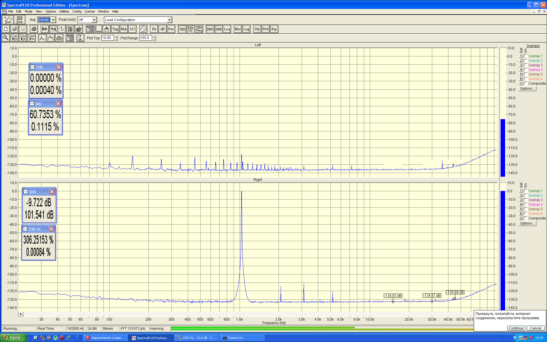

    Похоже имеет место какая-то земляная петля. Отсоединение сигнального провода платы РГ-УМ дало ощутимое падение наводок. Дальнейшее отсоединение земляного провода РГ-УМ еще немного снизило наводки. Отсоединение задней панели от корпуса дало еще некоторое снижение наводок на открытый вход платы УМ, практически сравняв их с шумовой полкой.
    И с картинками:
    Отключен выход ПУ
Название:	Спектр Правый канал при нагружении левого отключен выход ПУ переложен провод.png

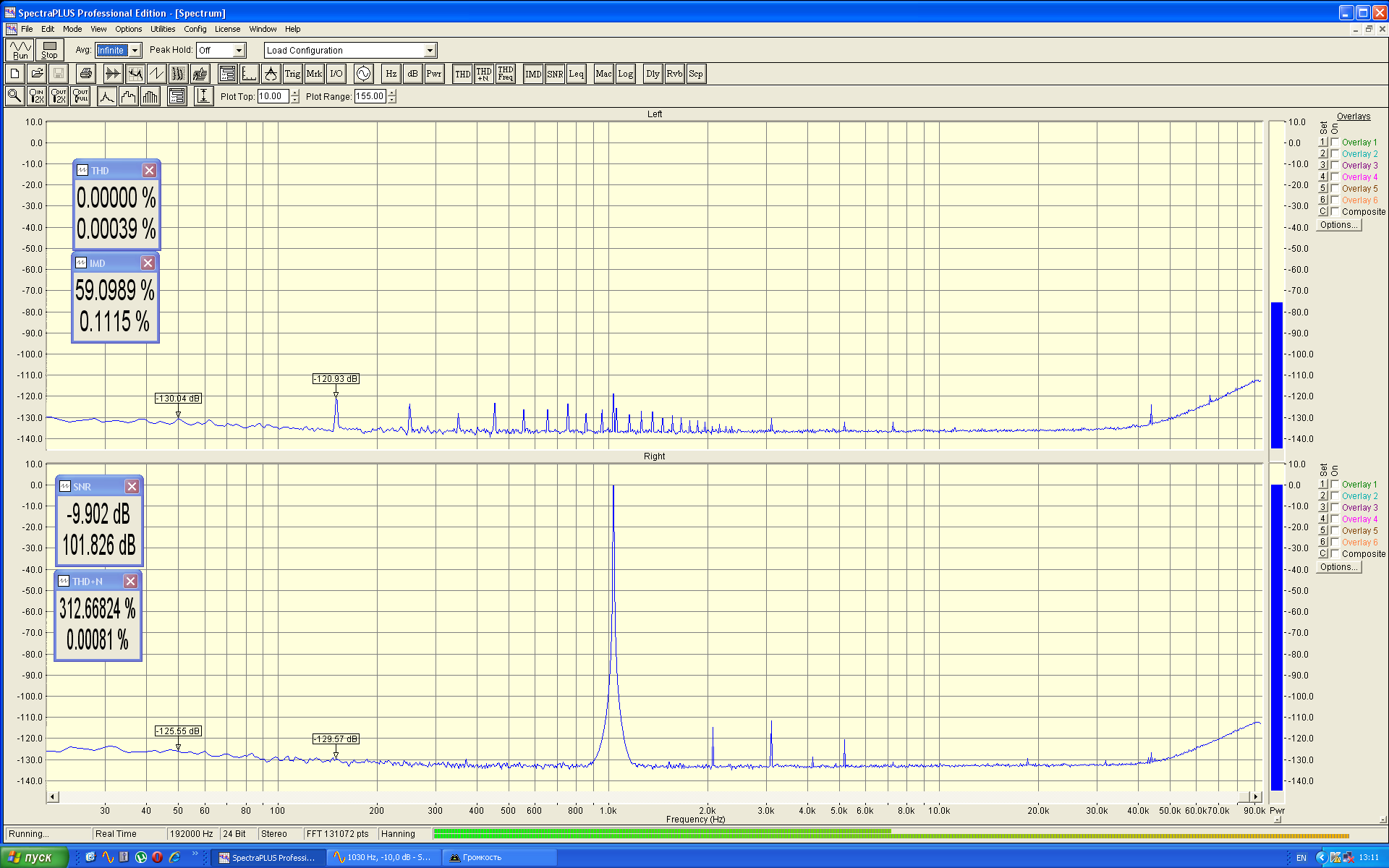

    +Отключен сигнальный провод РГ
Название:	Спектр Правый канал при нагружении левого отключен РГ от УМ.png

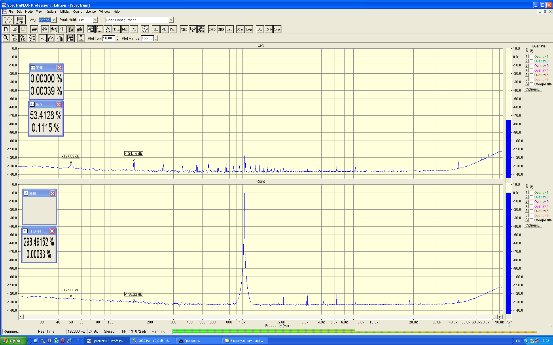

    + Отключен земляной провод РГ
Название:	Спектр Правый канал при нагружении левого отключен РГ от УМ + земля РГ привинчена задняя панель.png
    + Отвинчена задняя панель
Название:	Спектр Правый канал при нагружении левого отключен РГ от УМ + земля РГ отвинчена задняя панель.png

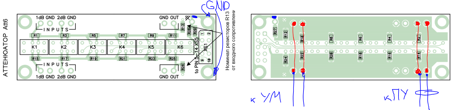

    Желательно перепроверить соединения в аттенюаторе правого канала. Там имеет значение и выбор точек платы соединения половинок.
    Такая заметная разница уровней наводок в каналах, скорее всего, связана с какими-то различиями в соединениях.
    Соедиение РГ и УМ - тоже моножилой. Все без свивки.
    Было бы лучше витыми парами.
    У меня вот так сделано на обоих каналах. Верно?
Название:	соединение половинок РГ.PNG

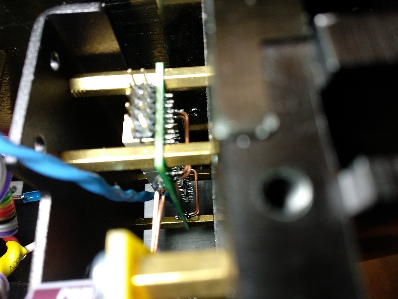

    Для этого нужно снять спектр, разорвав соединение, отмеченное на вложенной фотографии.
    Спектр чистый, за исключением одного пика -120дБ основного тона (1030кГц).
    А как выглядит спектр с КЗ на входе платы УМ при отсутствии его соединения с выходом аттенюатора?
    Точно как с открытым входом и отключенным РГ - есть +10..15дБ наводок (относительно шумовой полки) при нагружении соседнего канала.
    Получается, что снятие задней панели уменьшило наводку с отпаянными сигнальным и "земляным" проводами соединения выхода аттенюатора с входом УМ?
    Имено так.
    Если бы наводку ловила входная часть УМ, с КЗ на входе она была бы заметно больше.

  19. #10458
    23.01.2006
    г.Орел
    35
    1,132
    На входе RLC фильтра - та же картина.
Название:	Спектр правого канала до RLC при нпагружении левого земля только с полигона УМ на радиатор.png
    При этом, есть реакция на установку/снятие панелей корпуса, даже верхней. При установке верхней - становится немного хуже.
    Вход платы УМ замкнут, все соединения с землей, кроме с полигона на радиатор - оторваны.
    Денис.
  20. #10459
    13.11.2007
    МО Салтыковка
    77
    12,202
    Скорее всего наводка на дроссели, надо их экранировать.
    Андрей Константинович
  21. #10460
    22.02.2005
    3,133
    Странная картина, учитывая незаметность наводки в левом канале и отсутствие других видимых различий между каналами.
    Денис, померьте на всякий случай сопротивление между входным "земляным" контактом платы УМ и выходной "земляной" клеммой (с разной полярностью подключения мультиметра, чтобы убрать влияние остаточного напряжения, если где-то в "земляной" цепи есть разрыв).
    Вход платы УМ замкнут короткой перемычкой между входной парой контактов?
    Если такая непонятная ситуация, можно также попробовать убрать соединение с корпусом через RC-цепочку "земляного" полигона платы УМ, и соединить коротким проводом с радиатором входной "земляной" контакт.
    Можно ещё раз проверить правильность взаимной ориентации пары дросселей, но если бы они наводку ловили, её уровень на выходе с закороченным входом был бы больше, чем с разомкнутым.
