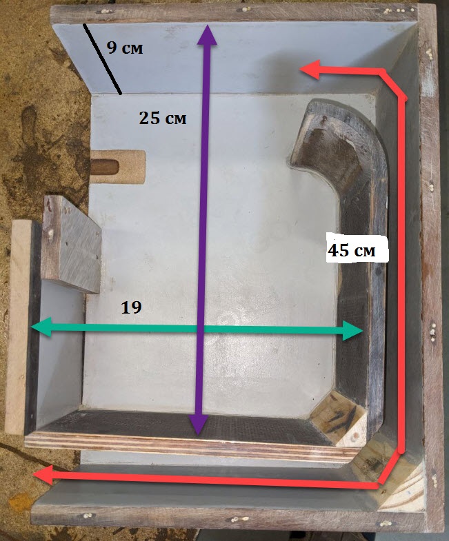

    Купи кривую трубу,
    Илья, спасибо за развернутый совет, но суть не в том, что и где купить, если надо, будет смысл, рогом упрусь, но любую сделаю.
    Сделай порт не прилипающий к стенке,
    Всякие делал (кроме экспоненты), просто в данном случае порт длинный (45 см.) и, как следствие, шибко касячный (хуже не видел) график (звук соответственно). Делать круглый или экспоненту для данной длинны, играть с расположением, звукоизоляцией... предположу, в корне проблема не поменяется. Круглый есть, он также не идеален (бесит шелест в диапазоне частоты настройки порта, поэтому решил поиграться. Раннее делал щель... кажется щель меньше шумит. Кстати, ПИ в смысле шелеста гораздо чище. Но позже сделаю ещё раз круглый, сравню замеры при прочих равных условиях, любопытно. Круглый удобен тем, что его можно воткнуть в любое место, гораздо легче перебирать варианты расположения, но это уже доводка до фэншуя, пока что не до этого.

    Смысл в том, чтобы порт оторвать от стенки, уйти от стоячей волны у стенки.
    Стояк... да, с ним можно бороться, но самая большая проблема "органная" горбыляка (понимаю как "продольный резонанс порта".
    Хорнресп для данного канала также показывает большую горбыляку (не сохранил).

    выведи назад и забудь, пусть там что хочешь будет
    Не-не, отражёнкой такое всё равно вылезет. Чуть притухнет но гудёж (как из бочки кастрюли) будет.
    Да у тебя по замеру видно, 350 труба, правее ящик.

    Первый горб 350 гц. не стояк. Непонятно что.
    С учётом удлиннения порта это органный резонанс самого порта.
    стояк "верх-низ - 345гц
    Вместе они друг-друга усиливают, даже если не точно попадают друг в друга, но эффект сами видите какой. Похоже что попадают.
    750 - следующая мода порта,
    1100...1200 - еще слудующая
    Это если просто по размерам считать.
    Илья, не понял
    Труба, если точно, 430 мм
    PS Сообразил, Максим помог )

    Да, похоже на кратность 345. Однако! ))

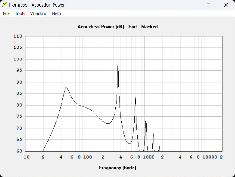

    А вот что рисует Хорнресп по вашим размерам (на графике излучение из порта)
    Идеальное попадание... у меня были по другому (видимо, что-то не так делал, опыта мало), но смысл тот же.
    Понимаю как... бороться бесполезно?
    Кстати, да... пробная набивка синтепоном принципиально картинку не меняет
    Ещё. Хорнресп рисует острые пики, у меня полосы в сотни гц... низкая добротность? Или там упрощенно (условно) рисуется?
    Он всегда рисует острые - по идеальной модели. не учитывает потери, ноглощение, диагонали и т.п.
    Если это возможно, то порт надо как-то так завернуть, сделав его короче - чтоб длинна была 42см с уменьшением сечения (сбоку можно войлок проклеить)
