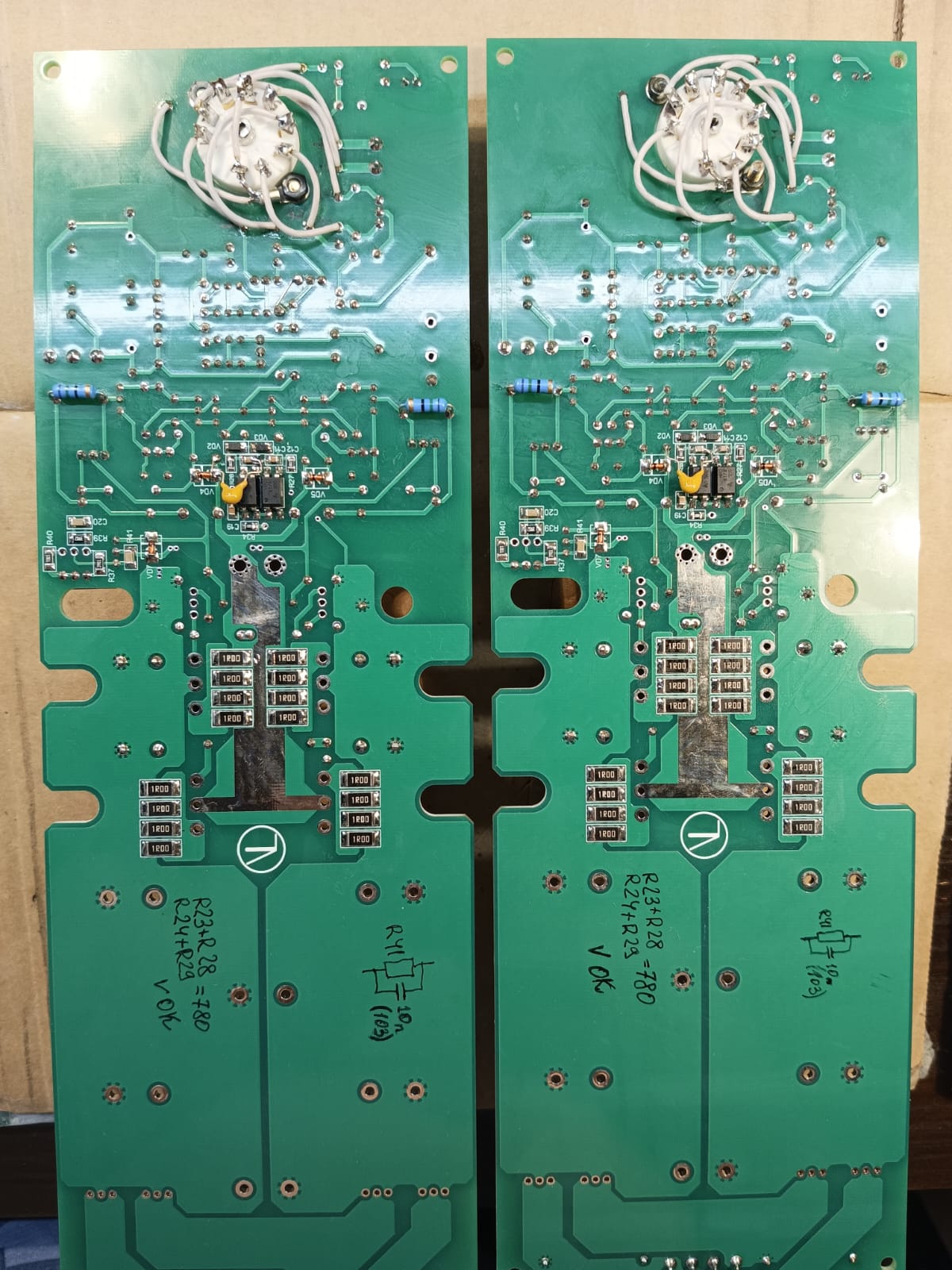

    Всем здравствуйте.
    На данный момент у меня следующая стадия готовности. Все рекомендации автора учел, включая последние. Внес некоторые изменения в силу того что не смог найти необходимый номинал, а колхозить не стал. Прошу глянуть, нет ли критических моментов. Выходные транзисторы планирую использовать 2SC5200/2SA1943 от OnSemi. Надо ли внести какие-то корректировки с учетом этих транзисторов?
    И так что было изменено.
    В плате выходного каскада:
    - С1= 330р
    - R41 зашунтирован 10n
    - С9,10 = 30р
    - C6,7 = 47мкФ 200В
    В плате защиты V.2
    - С1 = 7,5р
    - R6 = 51к
Название:	WhatsApp Image 2024-09-02 at 08.42.27 (1).jpeg
ID:	459741   Нажмите на изображение для увеличения.
Название:	WhatsApp Image 2024-09-02 at 08.28.33 (1).jpeg
ID:	459742   Нажмите на изображение для увеличения.
Название:	WhatsApp Image 2024-09-02 at 08.28.33.jpeg
ID:	459743   Нажмите на изображение для увеличения.
Название:	WhatsApp Image 2024-09-02 at 08.42.27.jpeg
    Последний раз редактировалось frad; 03.09.2024 в 18:39.

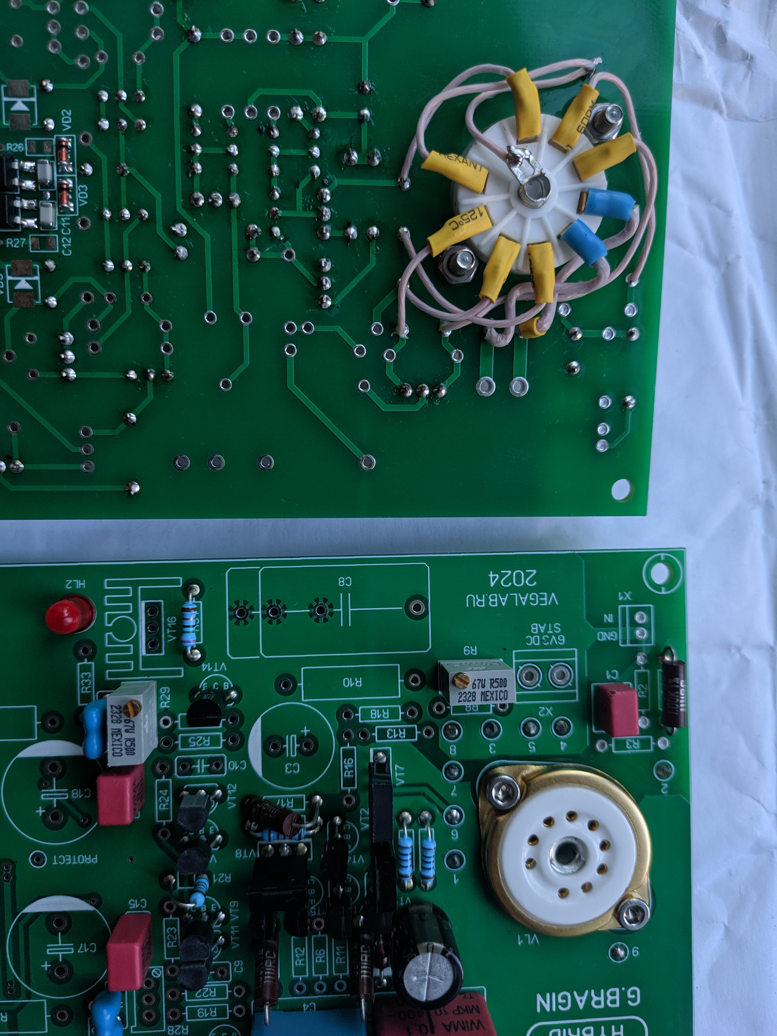

    Цитата Сообщение от frad Посмотреть сообщение
    Всем здравствуйте.
    Ламповые панельки нужно приподнять над платой (через подкладку или стойки), т.к. потом когда будете крепить на радиатор с транзисторами ВК ножки панельки могут упираться в радиатор.
  14. #1033

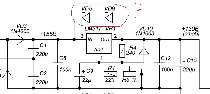

    По умолчанию Re: YES Gybrid
    Добрый день.
    В блоке питания (LM317) - VD5 и VD9 тип, на какое напряжение?
Название:	LM317 HighVoltage.JPG
    Я сделал так, без приподнятия:
    У меня стоят два BZV85C -18В.
    Добрый день.
    Добрый! VD5, VD6, VD7, VD9 Стабилитрон 18V - 1N4746A
    Можно и так, лишь бы выводы ламповой панельки не касались подошвы радиатора.
    Помните, в рекомендациях, девятый и четвёртый выводы ламп как и земляной вместе соединить. У вас не видно соединения.
    Смотрю у тебя не видно перемычки, там где разрезана печатная дорожка ?!Вложение 459752
