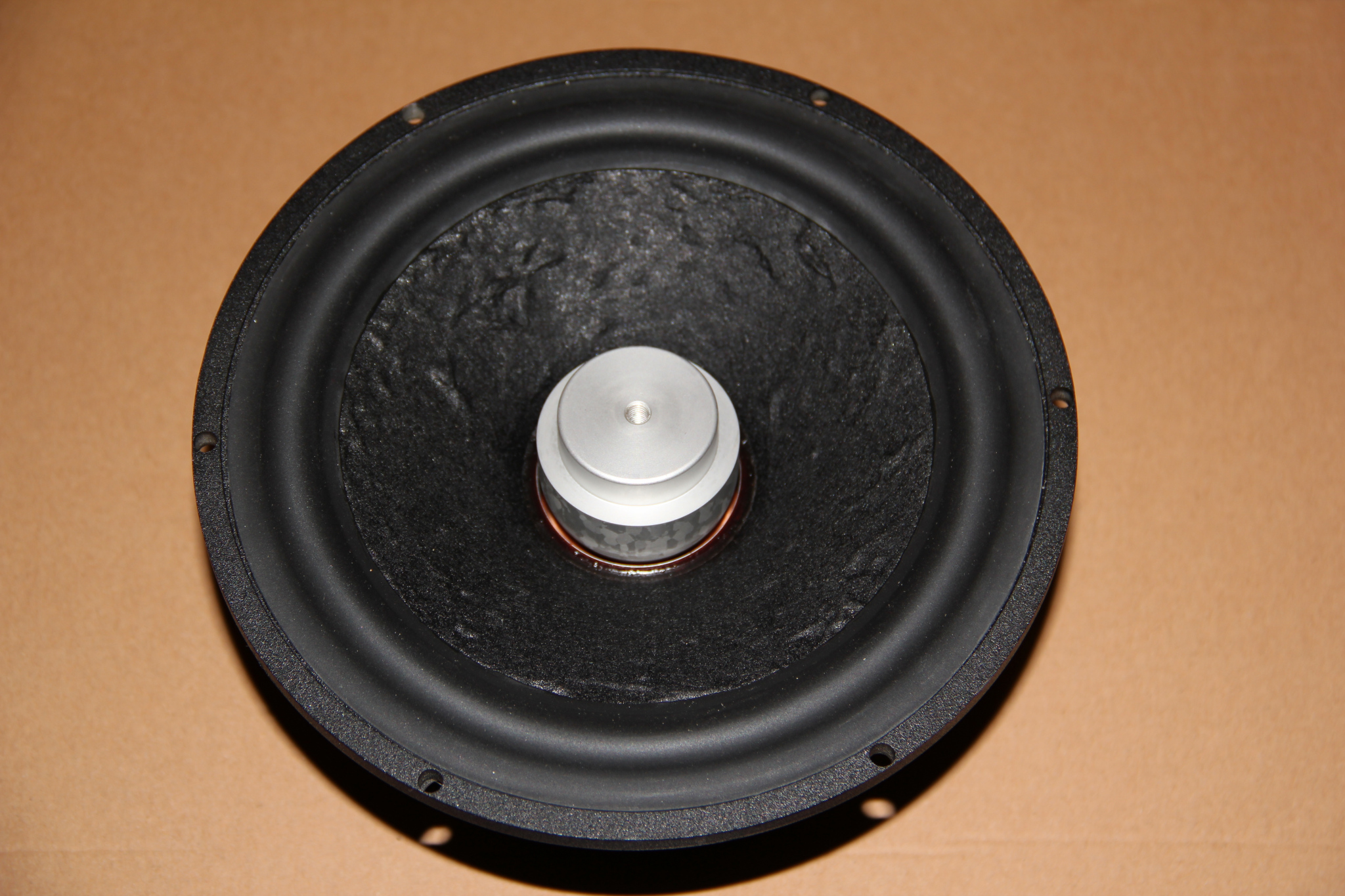

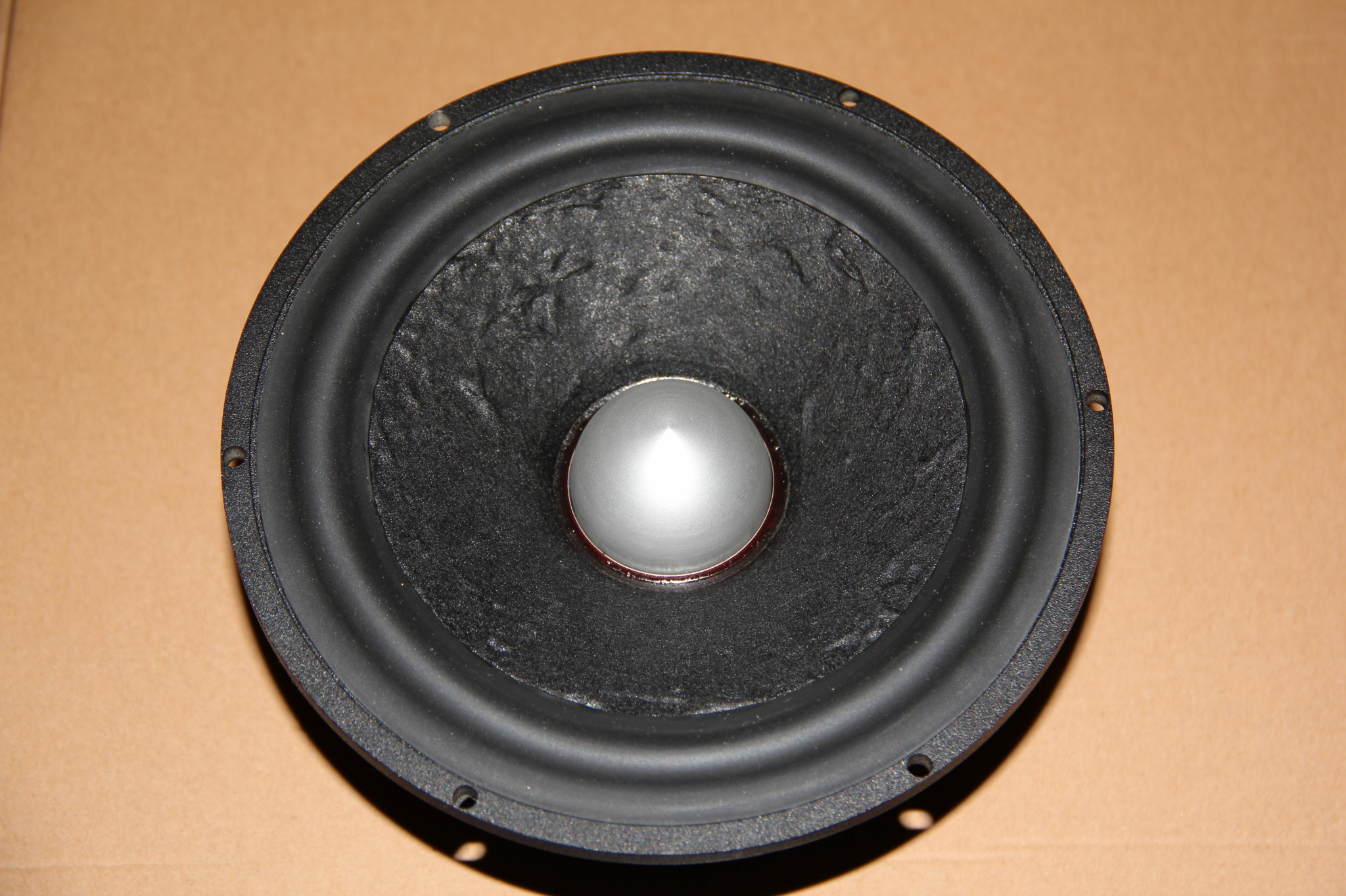

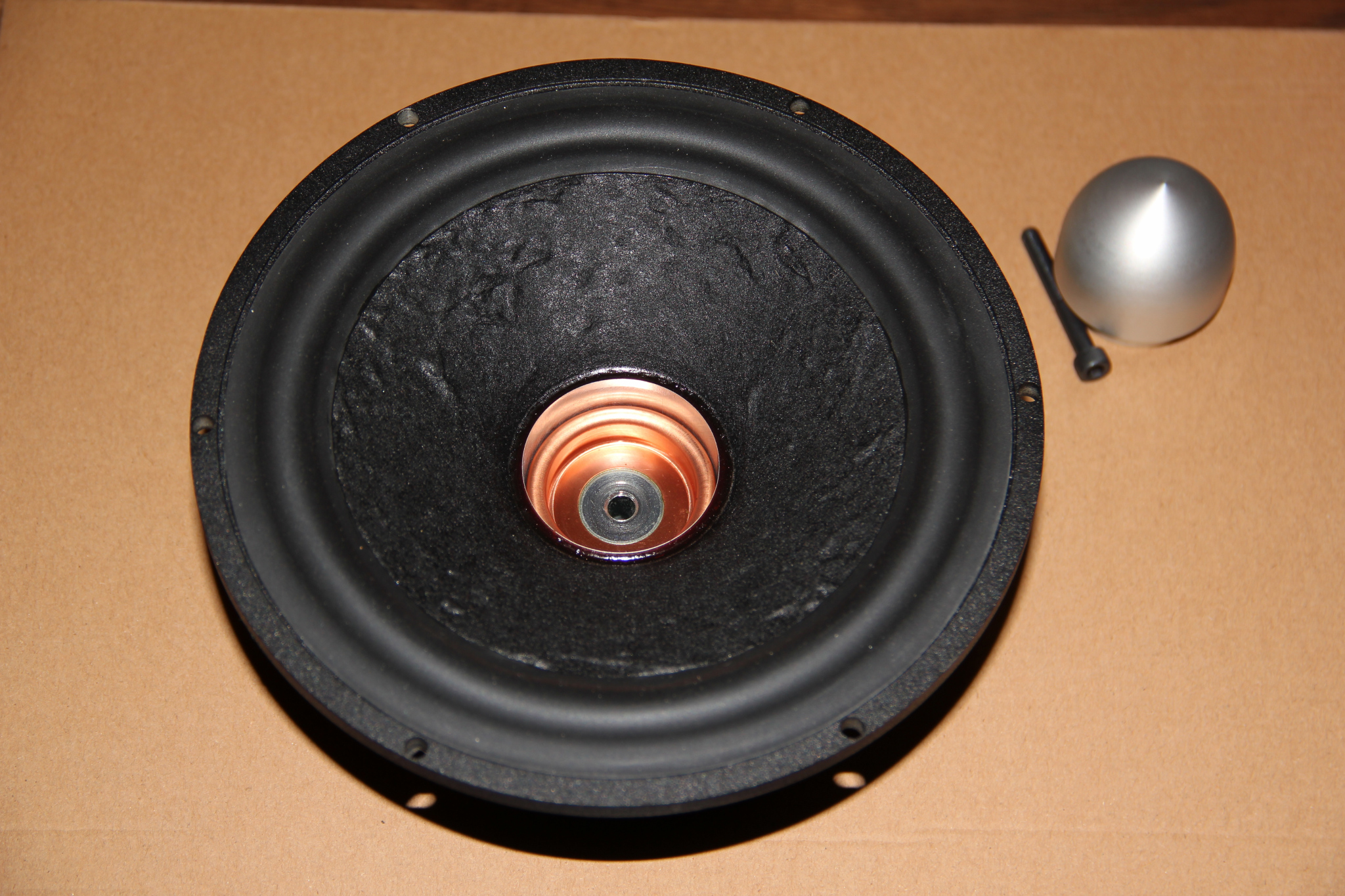

    Формер алюминиевый без единой дырки. Щас скину фотки...
    Диффузор и спереди пропитан.

    Fantomass, на третьей фотке это че там такое? доп. магнит?

    да это пуля, перевернутая верх ногами.

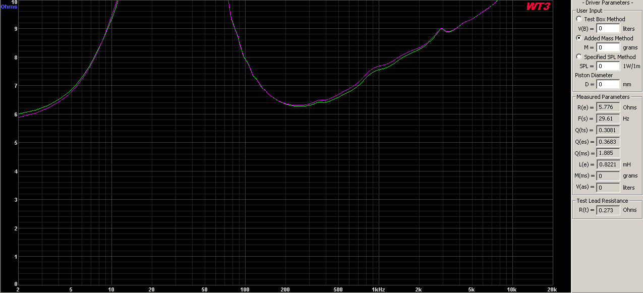

    Fantomass, А возможно ли снять импеданс без пули и её основания ?

    Зелёный с пулей, розовый - без:

    Fantomass, Спасибо. ЦШ вентилируемая ? Есть вообще визуальные отличия (кроме диффузора ) с 8948А ?

    ЦШ как и в сканспиках серии "Classic" вентилируется через окна в корзине, которые закрыты фетром. Визуальных отличий от 8948A, кроме диффузора и пули, нет вообще никаких. В отличие от дохлой скановской корзины, в них корзина помощнее существенно.

    Ну тогда методом исключения остается диффузор. ИМХО с бумажным диффузором и его превосходным демпфированием - слышно ничего не будет. Да и на измерениях ничего криминального нет.
