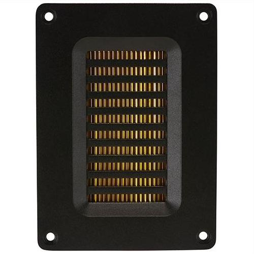

ID:	300904 поставил в щиты, отлично звучат, очень натурально, а главное согласуются по отдаче с НЧ...
    Понизил раздел до 4кгц.

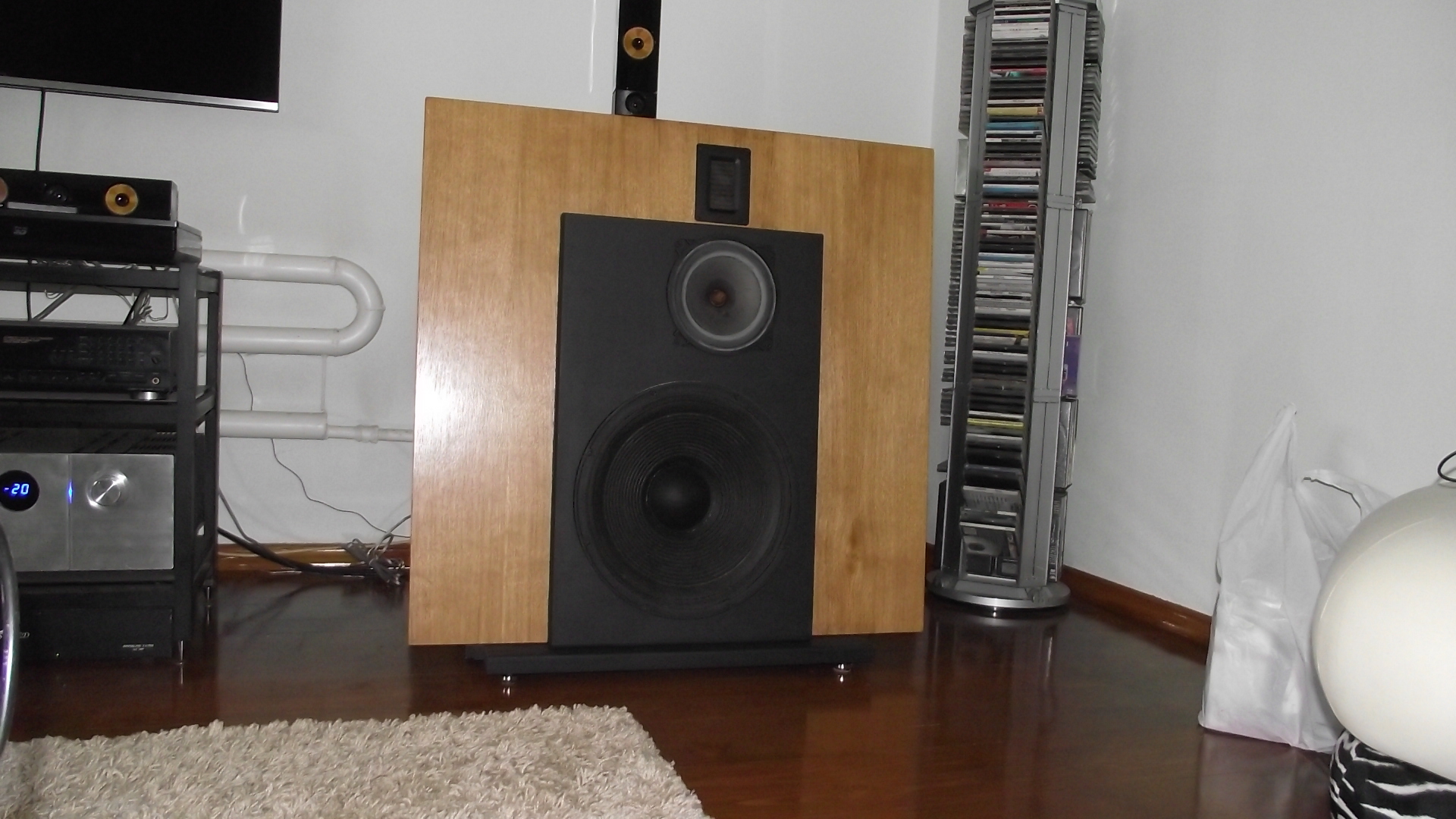

    MAXIM_A, мне тоже нравятся.
Название:	2010-01-01 00-00-32.JPG
    Какой басовик? СЧ-В200
    ---------- Сообщение добавлено 15:16 ---------- Предыдущее сообщение было 15:03 ----------
    Усиление НЧ, актив или пассив?
    Андрей Константинович
  5. #1024
    12.11.2012
    406
    По умолчанию Re: OPEN BAFFLE SPEAKERS
    MAXIM_A, пассив, набор тут не кашерный, бас древний с завода Красный луч, СЧ из 10-ГДШ)))
    тут расскаывал https://forum.vegalab.ru/showthread.php?t=73651&page=2

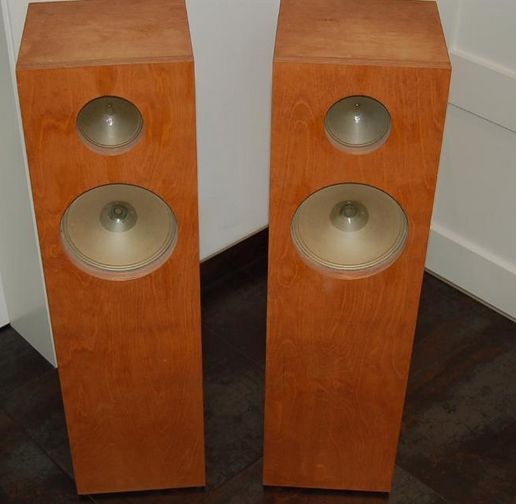

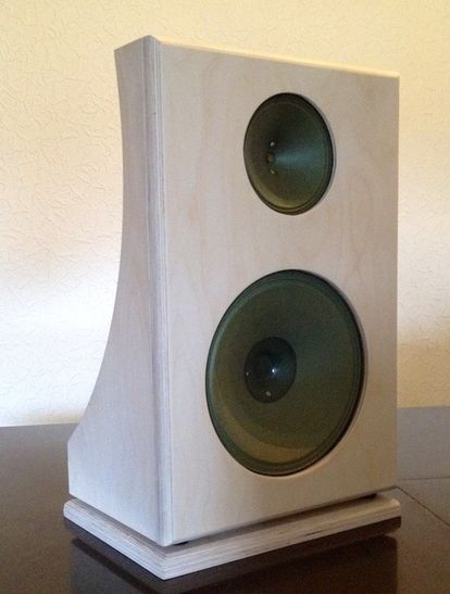

    Такой вопрос : если сделать щиты на основе ДВУХ одинаковых шириках SABA Greencon + высокочастотник Saba , будут ли звучать? ну т.е без басовой поддержки . Или два ширика впаре не дадут сильного прироста в нижней составляющей?
  7. #1026
    Завсегдатай Аватар для Gofrey
    05.05.2009
    4,353
    а если 20?
  8. #1027
    07.07.2009
    6,495
    Andrey_N, по всем правилам кошерного звука, два ширика дующих рядом в одну сторону, порождают такое нехорошее явление, как интерференция. Звучит заумно, а по-простому выглядит так: пока ваша голова прибита гвоздём к точке прослушивания- звучит зашибись. Но стоит повести головой чуть в сторону, как звук начинает плясать у вас в ушах , начинается свалка вместо стерео. Поэтому умные дяди либо ограничивают полосу одного из двух динамиков, оставляя лишь низы, либо разворачивают их в разные стороны, чтобы излучали врозь и не пересекались на средине. Понятно изложил?
    Принцип "две с половиной полосы" вам думаю подойдет. Два ширика, из которых один-чисто басовик.

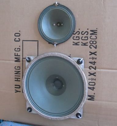

    Кстати, я пока что склоняюсь к открытому ящику ( по сути колонка без задней стенки ). Что то в этом духе, как на фото. Хотя некоторые предлагают все же сделать заднюю стенку но с большими круглыми отверстиями, чтоб бас был поглубже.
    вот в раздумьях я.Нажмите на изображение для увеличения.
  10. #1029
    07.07.2009
    6,495
    ни фига это не открытый ящик. Точнее- открытый резонатор Гельмгольца на дурацкой частоте. ( в скобках: сотни герц)
    Чтобы ваша колонка стала открытым ящиком в лучшем смысле этого слова, её глубина( бортики по краю фронтпанели) должна быть от силы 10-15 см при ширине панели 60 см на метр высотой. ТоГДА-ДА.
    На фото- классическая колонка системы поющий карандаш, услада взора жены и тёщи. Есть место для поставить горшок с цветами , с периодическим заливом))) Ваши мечты о звуке - туда не входят, как ерунда и блажь .
  11. #1030
    19.09.2017
    Если сделать ширину морды 60см, а боковинки ( портики ) 15см, то это уже на щит смахивает. Или я ошибаюсь?

    закрытая задняя стенка- резонанс уедет ещё выше, под сотню Герц и получите выброс внизу, гул. Откроете стенку- получите резонансы от самого ящика.
    ПАС с заполнением объёма поглотителем был бы разумным компромиссом.
    Ещё один момент: динамики укреплены позади отверстий в корпусе, такое решение привносит в ачх приличную неравномерность , для сравнения послушайте звук динамиков снаружи.

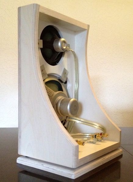

    про ПАС я тоже думал, ведь не зря некоторое колонки от SABA , в которых установлен всего один овальный ширик имеют заднюю стенку , которая вся в дырочках. Это же по сути и есть ПАС.
    а что касается крепления динамиков, то вот две картинки : на картонке динамики прикреплены снаружи, а на фанере изнутри. Вы считаете что снаружи даст более интересный звук?Нажмите на изображение для увеличения.

    дело не в интересном звуке. Динамик с краями вровень с фронтальной панелью даёт наиболее ровную ачх. Впереди ваших динамиков краями толстого отверстия образованы объёмные резонаторы, которые провалят отдачу на резонансных частотах, а края отверстий внесут лишнюю неравномерность в ачх
    Тем более, широкополосные динамики работают в диапазоне резонансов этих отверстий.
    Что касаемо тыльной стенки с отверстиями в колонках САБА - то это вряд ли полноценная ПАС, скорее защита от грызунов ))) ПАС как бы немного иначе сделан.
    Уменьшить вклад отверстий в толстой фронтпанели можно , если расточить края отверстий как можно более полого, чтобы убрать дурацкий "стакан " впереди динамика.

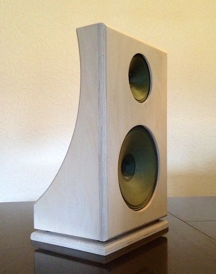

    Вы правы. надо быть объективным и понимать что баса там не будет полноценного. нужно подкреплять низкочастотником ( типа Alpha 15 ) .
    А вот кстати, весьма изящный вариант на этих динамиках :
    2x лицевая панель: 40,5 см х 27,5 см
    4x боковые секции: 40 см x 18 см
    2x крышки: 5 см х 23,2 см
    2x этаж: 18 см х 23,2 см
    2x нижняя платформа (по желанию): 27,5 x 18

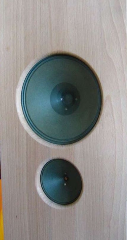

    Такое крепление динамика обусловлено тем что у saba greencone есть провал на середине и такой "рупорок" компенсирует его. такая же история с audax и другими древними динами с похожими параметрами. Т.е. решение не универсальное и если АЧХ динамика ровная, то с таким креплением динамика она уже будет горбатой.
    А вообще гринкон слабенькие дины со слабеньким разрешением но за-то все такие "певучие", "музыкальные". Честно не понимаю такой подход
