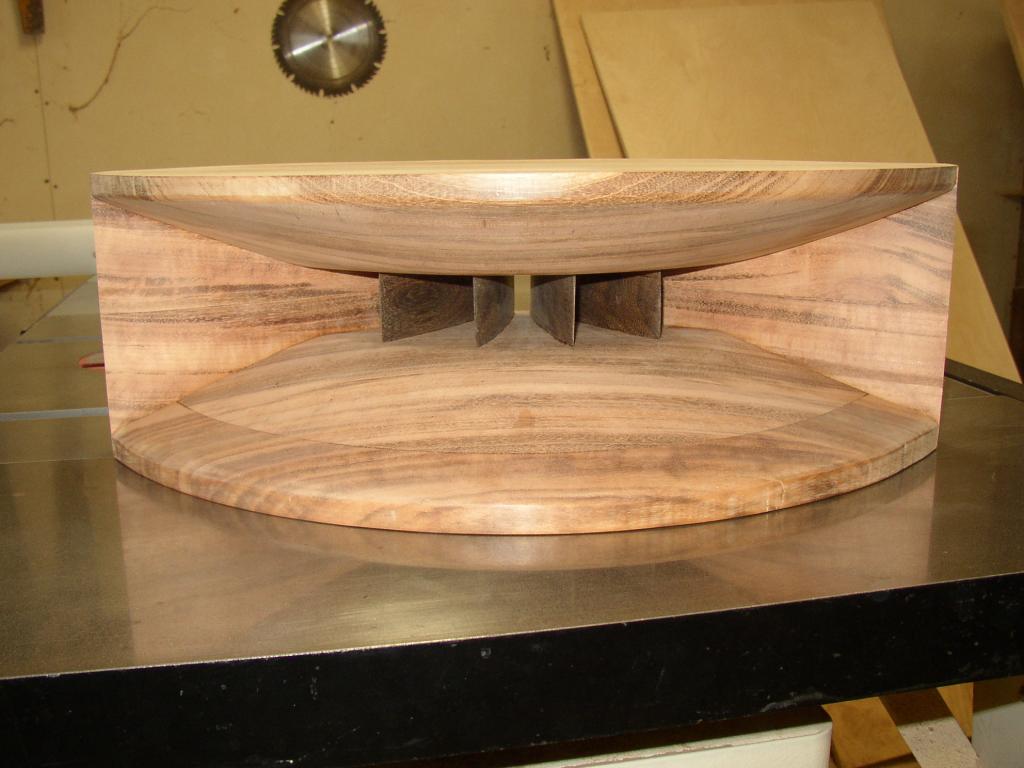

    и принято решение сделать рупора немного другой конфигурации

    По умолчанию Re: 4 полосные ас, с цифровой фильтрацией.
    А что, рупора из дерева, точить на токарном станке?
    Красиво, прямо вестлейк!
    технологию не знаю увы
    там все проиллюстрировано
    http://www.geocities.jp/arai401204/index.html
    берешь и пилишь
    НЕ вестлейк. вестлейк более смитообразный.
    ---------- Добавлено в 23:10 ---------- Предыдущее сообщение в 22:41 ----------
    Smith horn (2397), кстате - способ сэкономить на древесине и работе . весьма незамысловатый, но большой, а ниже 800гц - совсЕм большой..
    некоторые его звучание весьма высоко оценивают.
    отжиг: розовый стирофоум http://www.diyaudio.com/forums/multi...mith-horn.html
    Это видать моё пролетарское прошлое - взглянув на фото я подумал так: вытачиваем эдакую полусферу на станке, потом отрезаем от неё два сегмента, приклеиваем боковинки и перегородки по вкусу. Нужен только станок достаточного размера, для крупного рупора...
    точиться блин и потом режеться на 3 части.. -это будет верх и низ

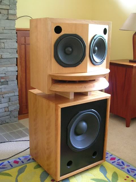

    s3tup, а фотка несколько в тему - мидбас с использованием задней стороны
    Там по вертикали по-идее диаграмма не хуже лм должна быть
