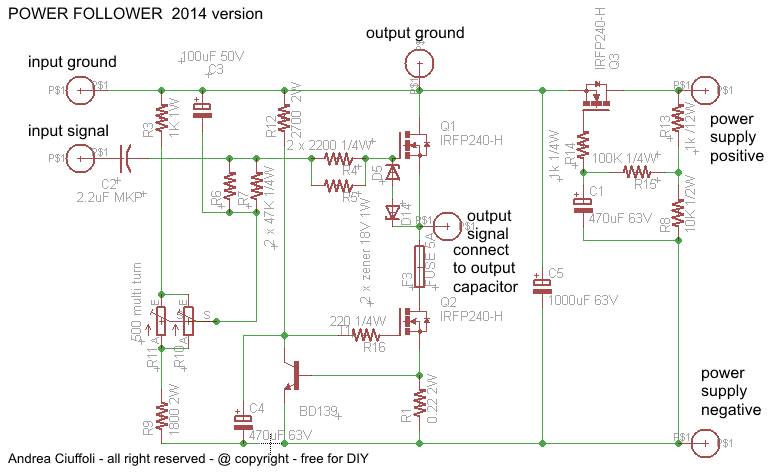

    Собственно по ряду причин решился наконец то собрать фоловер вместо zen4
    помучил немного родную печать.
    все конденсаторы на плате 50v (зачему у Чиуфолли -63в указаны не совсем понятно) при напряжении 33в до банок 33*1,41 46в (при условии что в розетке у нас 220 и не более (стабилизированное))
    печать и схема в атаче.
    есть несколько вопросов
    1)собственно не совсем доходит смысл фразы
    Цитата:
    in order to reduce the circuit complexity to be handled by this kind of implementation it is possible to leave the regulator, obviously increasing the Filter Capacitor from 3300 uF to a minimum of 22 mF.
    вопрос в том достаточно ли етих 3300мкф ? насколько я понимаю
    Андреа как раз пишет про увеличение до 22000мкф
    2)вопрос номер 2 у андреа указано что трансформаторы можно использовать от 25в до 33в. я так понимаю для достижения максимальной мощности нужно 33в как раз. на какой ток рассчитыват трансы?

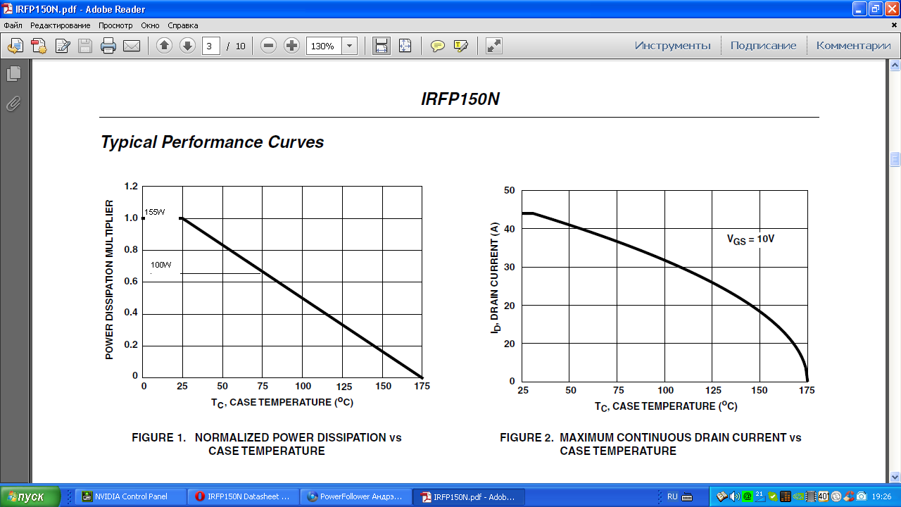

    Запустил сегодня Чуффоли (IRFP150n).
    Напряжение после электронного дросселя около 28В, на предохранителе, соответственно, установил 14В.
    Греется сильно - больше пары секунд рукой держаться нельзя.
    Думаю, у меня немного маловат радиатор. Вот такой профиль - http://virtumech.ru/products/11385133 14 см высотой (т.е. длина профиля), на каждый канал.
    Каковы температурные пределы нормальной работы?

    Измерять температуру нужно. По бокам корпуса в вырезах виден металл подложки. В даташитах есть нормированный график мощности от температуры корпуса. Сколько у Вас мощности на корпусе (14 В* Io)?

    Сейчас снизил мощность увеличив вдвое R1 (до 0,5 Ома):
    температура держится до 75 градусов.

    Напряжение на трансформаторе - 30,5В, после электронного дросселя 31,1В.
    Резистор - 0,5 Ома.
    По выкладкам с сайта Чуффоли получается, что на нагрузку в 4 Ома получится что-то около 17Вт.
    Запускаю пока без преда напрямую с проигрывателя.
