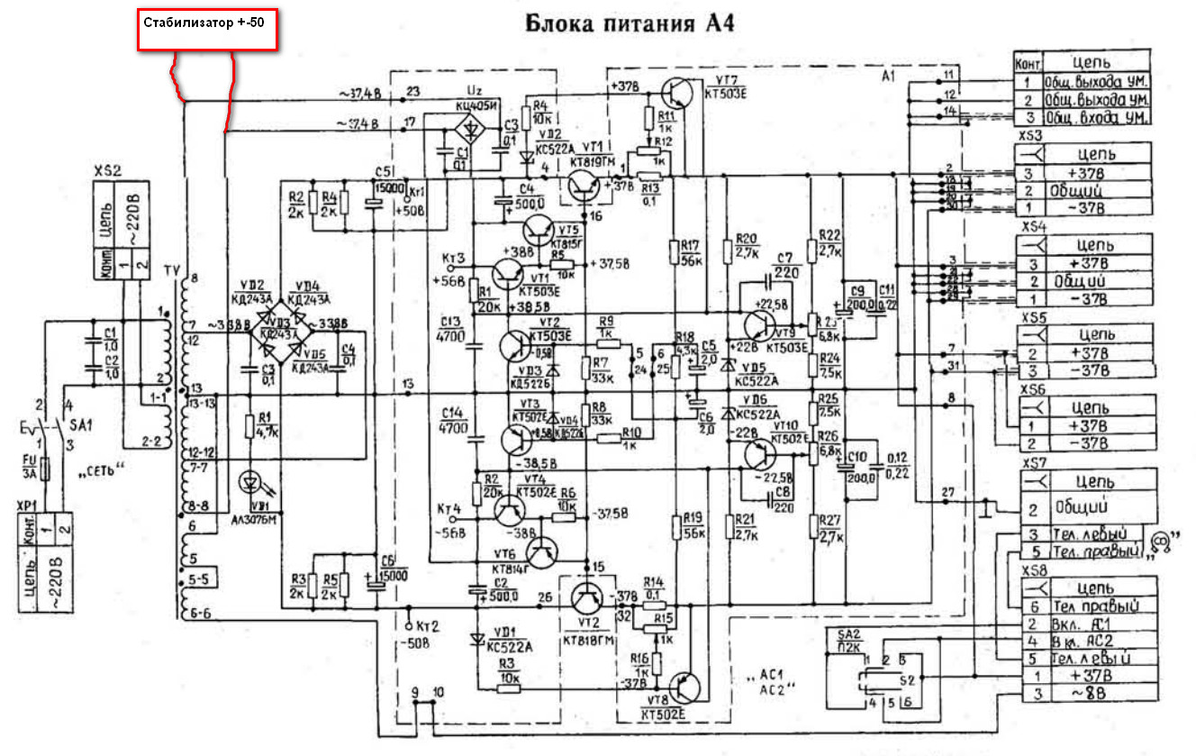

    12.05.2010
    470
    По умолчанию Re: Качественный немецкий усилитель
    Подскажите, а можно будет сделать вот такой финт на базе БП усилителя Одиссей, для получения раздельного типания УН и ВКНажмите на изображение для увеличения.
  18. #1037
    23.06.2008
    1,791
    Вполне.
  19. #1038
    12.05.2010
    470
    В результате у меня получится два стабилизированных напряжения, что я думаю не плохо должно сказаться на звуке))) Спасибо за подсказку!
