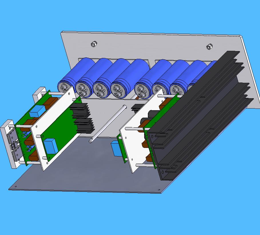

    Доброй Ночи, прошу прощения, что пропал, но в очередной раз смотрю, и вижу что ветка угасает, попробую реанимировать, тут пару картинок решил выложить - это касательно моей компоновки, понимаю, что многим, а точнее всем - это не подойдет, но все же. Просто детали пока все не приедут, не могу заказывать платы А в остальном, с увлечением читаю литературу, про индутивный фильтр в блоке питания, пока смущают габариты и цена вопроса, но надеюсь преодолеть эти нюансы. В общем, спасибо Леониду за красивую схему, полную интересных решений Пробовал играться с синфазными трансами, результат пока противоречивый. Но ферритовые кольца на питающих цепях Результат превзошел мои ожидания. Я не могу описывать ощущения как у товарища Клячина на форуме, но однозначно могу сказать, что высокие частоты, после применения ферритовых колец по питающим цепям дают утонченный эффект, даже не спал сегодня ночью - проверял Пусть моя акустика далека от совершенства, но Перевезенцев, ее настраивая, оценил в диапазоне 800-1000у.е., а ему я доверяю, ибо часто у него слушал его творения посему, надеюсь, камрады соблоговолят выложить фото своих конструкций, как ни как здесь форум радиолюбителей, а не эстетов В общем, до скорых встреч
    Одобрямс . Очень недурстевенный конструктив.
    Хорошая, красивая компоновка, но немного смущает то, что трансформаторы закрыты для обдува.

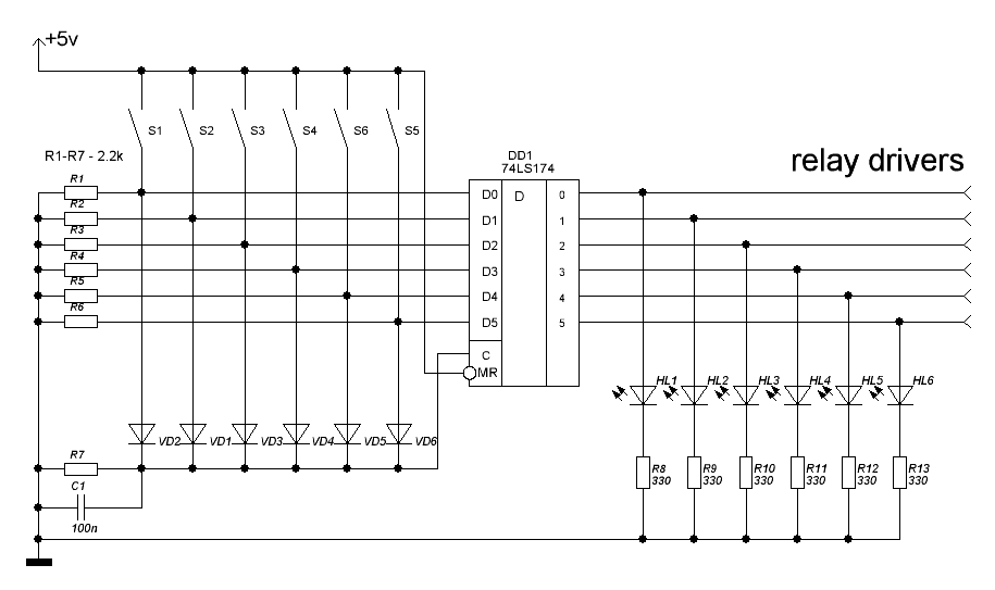

    Леонид Е сли есть свободное время не могли ли вы набросать схемку коммутатора входов четыре реле на 12в

    Что касательно трансформаторов, честно говоря без принудительного обдува разница между моим конструктивом и отсутствием экранов будет незначительная. Даже если предположить, что трансформаторы будут работать в очень тяжелом тепловом режиме, что маловероятно, (пока торики из чипа-дипа ТТП-120 2х27В) они должны будут греть воздух, а вокруг ведь 10кг холодной стали, да и отсек под них далеко не герметичный, там просто не слишком видно это. Сейчас правда, в эстетических и практических целях немного переделал корпус, с целью увеличения конвекции потоков теплого воздуха внутри и выхода его наружу. Но лучшее - враг хорошего
    Немного непривычно смотрятся силовые элементы в закрытом отсеке, но в данном случае согласен - это не проблема.
    Набросал.

    Набросал.
    Спасибо

    Моя интерпретация.
Название:	channel selector_splan.GIF

    Добрый вечер Леонид. По большей части это делалось с целью снижения электромагнитного излучения трансформаторов, я вообще стараюсь всяческими способами снизить, конструктивным путем, взаимодействие отдельных узлов, поэтому выходной фильтр будет тоже в отдельных стальных отсеках и прочие фишки, почерпнутые в разных ветках и источниках. По мне лучше сразу подойти с максимальной тчательностью на этапе проектировки корпуса, чем потом размахивать кулаками после драки И я считаю это единственным правильным решением. Конечно от этого растет цена изготовления, но если хорошо прозондировать почву, она оказывается не такой уж высокой, по крайней мере, то что я выкладывал, даже с учетом лазерной гравировки надписей, обходится в 3000рублей, конечно, это предварительная оценка, но все же.
