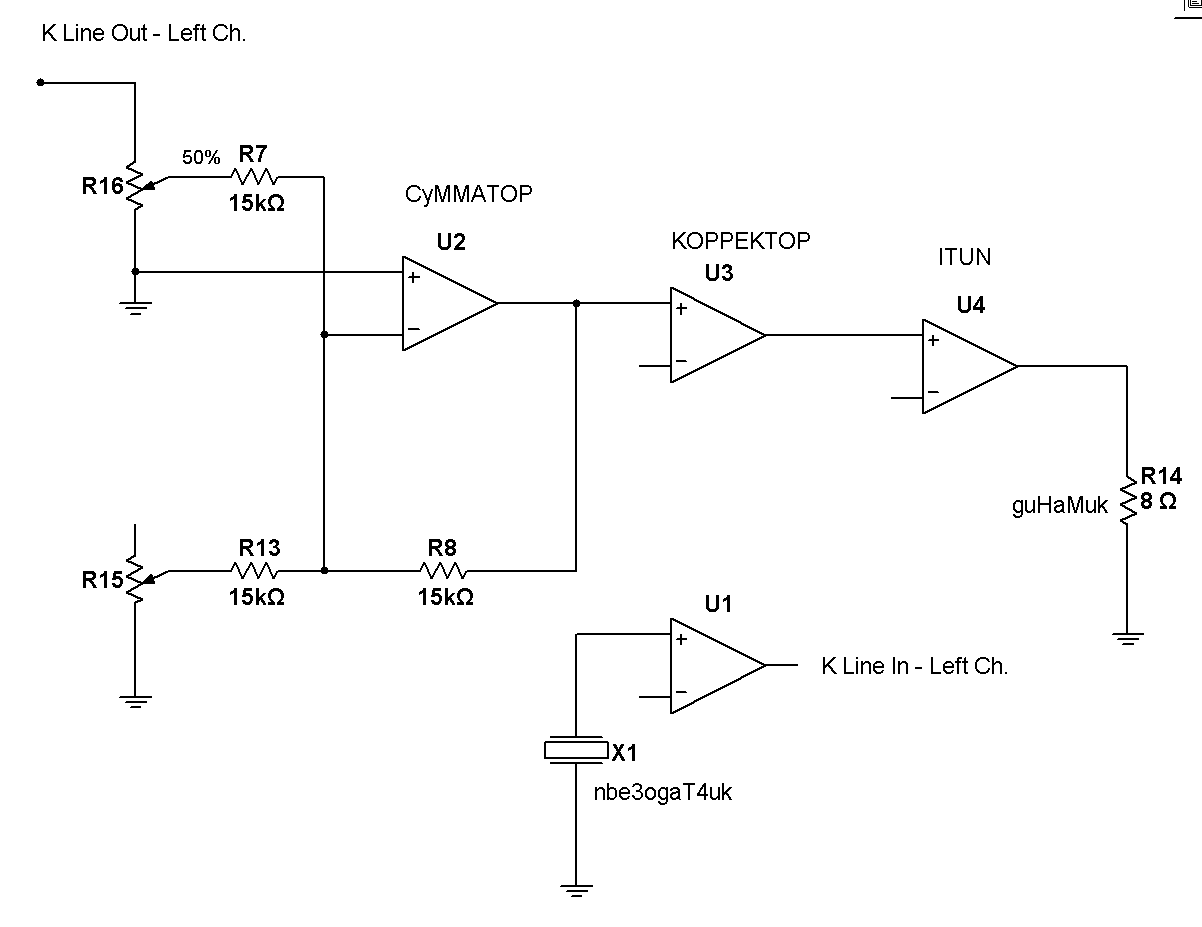

  6. #1025
    01.01.2006
    г. Волгоград
    507
    Почему нет? Сумматор/вычитатель имеет линейную АФЧХ, поэтому оценку устойчивости легко проводить графически по АФЧХ разомкнутой системы, что я и показал на рисунке. Сдвиг линии, параллельной оси абсцисс (светло-зеленые линии) по АЧХ имитирует изменение петлевого усиления
    Оцени устойчивость для приведённой схемы и поймёшь, о чём я.
    Цитата Сообщение от Nota Bene
    ... Инверсия фазы, могущая отличать сумматор от вычитателя легко учитывается сдвигом ФЧХ на 180 градусов...
    Кем она легко учитывается? Может, другим лучше разъяснить?
  7. #1026
    без фанатизма
    Аватар для Nota Bene
    25.01.2005
    Tartaria
    69
    4,577
    Делается элементарно (и это в моих п/платах учитывается) - С12 отрывается от земли, на его нижний конец подается тестовый сигнал, R16 - выпаивается, петлевое/сквозное усиление контролируется на выходе Х8. V4, естественно, отсутствует (вход землим).
    Автором
  8. #1027
    01.01.2006
    г. Волгоград
    507
    Делается элементарно ...
    У меня получается по другому.
    Неплохой вариант. Только надо предусмотреть, чтобы при таком разрыве петли и не подключенном внешнем генераторе, висящий в воздухе вход Х25 не привел к аварии в системе
  10. #1029
    01.01.2006
    г. Волгоград
    507
    Nota Bene, так ты согласен, что для замера петлевого усиления придётся рвать петлю и включать генератор в разрыв?
  11. #1030
    без фанатизма
    25.01.2005
    Tartaria
    69
    4,577
    Можно и не рвать - R13 доводим до нуля - ЭМОС - выключается, задача будет состоять только в том, чтобы обойти входные фильтры. То есть нужн будет подать сигнал на изолированный от С10 "+" вход Х4. А если генератор на емкостную нагрузку может нормально работать, то и С10 отрывать не надо

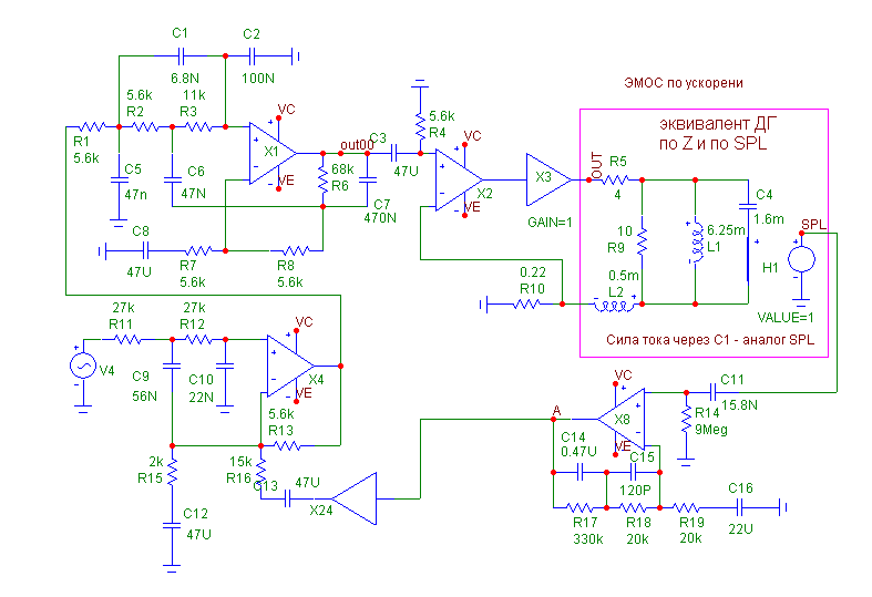

  12. #1031
    01.01.2006
    г. Волгоград
    507
    Так слишком сложно.
    Проще для понимания - порвать.

  14. #1033
    22.08.2005
    Irkutsk
    1,882
    Аппаратно - как раз проще - R13 в схеме - у меня подстроечник, я им как раз и выставляю глубину ЭМОС.
    Речь идет о схеме в #1026, так? Уважаемые Nota Bene и Александр К. и gross, просьба не пинать и отнестись с пониманием: выложите пож. подробную методику измерения глубины ЭМОС на примере схемы #1026. Нужно объяснить мне, тундре, желательно по пунктам, типа того:
    №1 - вкл. схему таким макаром,
    №2 - подаем туда то такой то сигнал (шум)
    №3 - увеличиваем/уменьшаем сигнал (если да, то пределы указать).
    №4 - запоминаем показания
    №5 - модификация схемы и опять по п. №1 - №4
    №6 - смотрим, чешем.. и думаем, что же мы намеряли?
    В общем тупо - как действовать, ну нету у меня еще понимания, что же мы хотим получить и что надо померить то. Понятно, что сигнал (или отношение сигналов), а вот какой и в какой точке (на выходе пьезодатчика, наверное, или нет?), в какой полосе (?) и какого уровня, менять ли при измерениях уровень или оставлять неизменным. В общем нужна МЕТОДИКА ИЗМЕРЕНИЙ, а её до сих пор не озвучили. Для вас то, понятно, что все понятно, но мне (да и другим наверное) - нет

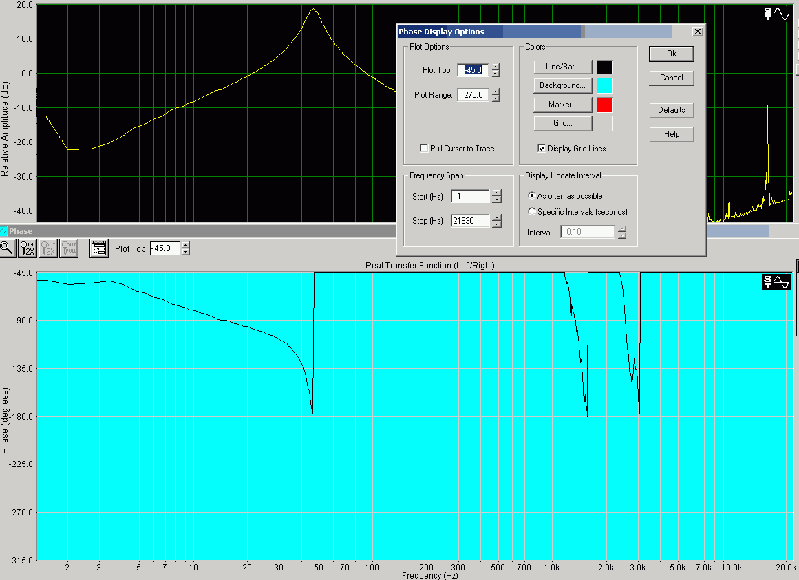

  17. #1036
    22.08.2005
    Irkutsk
    1,882
    Суть - посмотреть АФЧХ всей петли ООС. Рвем петлю там, где это нам удобно и не приведет к инструментальной погрешности. Уровень сигнала выбираем такой, чтобы не вызывать перегрузки измерительного оборудования и не слишком сказывалась нелинейность измеряемого тракта. Ну, и чтобы быть уверенно выше уровня шумов
    Нужно ОДНО измерение АФЧХ, в полосе частот работы ЭМОС и несколько выше - конкретнее - от 1-2Гц до 2...5КГц. По получающемуся запасу фазы на границах частотного диапазона можно определить пределы глубины ЭМОС.
    Приветствую всех!
    Сорри, выпал тут на время.. сидел на звуке (уходил в 7-00 , а приходил около 12-ночи), но зато в пятницу рок-концерт забабахали, 5кВт в зале на 250 чел - это что то в обще сегодня уши попритихли, теперь можно дальше что то измерять-слушать..да, когда 12 колонок и сабов рубят стеной - незабываемое ощущение от бочки и бас-гитары, дома такое и с ЭМОС точно не услышишь, я про давление на НЧ в смысле, хотя инфравниза особого и не было, но кайф был неописуемый.
    В общем выкладываю картинку с разорваной ЭМОС.Да, я воткнул кондер С6 (10) мкф в цепь оос корректора, без него дифузор слегка дышал при максимальной глубине ЭМОС и реагировал на малейшие изменения давления в помещении, что на НЧ и видно, если надо, то могу его на время убрать и перемерить "чиста" по постоянному току. В предусилителе поставил входной резистор 62МОм.

  18. #1037
    без фанатизма
    25.01.2005
    Tartaria
    69
    4,577
    Что-то непонятно.... Где же резонансный пик динамика? Я ожидал увидеть что-то похожее на желтый график из поста #986... Опять опрный канал к выходу ИТУНа подключен?
  19. #1038
    01.01.2006
    г. Волгоград
    507
    что то не то выложил?
    Похоже, что не то. И, пожалуйста, измените настройки отображения фазы.
    Лучше показать схему замера.
  20. #1039
    без фанатизма
    25.01.2005
    Tartaria
    69
    4,577
    Сейчас вроде бы ОНО?
    Повторим условия замера - вход системы заземляем, сигнал с выхода звуковушки подключаем к точке заведения ЭМОС, предварительно отключив от нее выход предварительного усилителя пьезодатчика, а сигнал смотрим как раз с него (предусилителя). Опорный сигнал берем с выхода звуковушки.
  21. #1040
    22.08.2005
    Irkutsk
    1,882
    А-а-а теперь понятно, все очень-очень просто оказалось. А какая разница, на какой из подстроечных резисторов подавать сигнал? У меня они идентичные в сумматоре, на один идет сигнал, на другой - вход ЭМОС. А раз измерение разовое, значит к абсолютным уровням не привязаны, посему крутануть движек на землю R15, и делов. Я думал, там какие то хитрые измерения, привязанные к уровню сигнала, а оно вон как. Приложил картинки: схема измерений и картинка измерений. Александр К., картинка с рекомендуемыми вами настройками фазы малоинформативна, но выложу и её.
ID:	43740   Нажмите на изображение для увеличения.
ID:	43742   Нажмите на изображение для увеличения.
