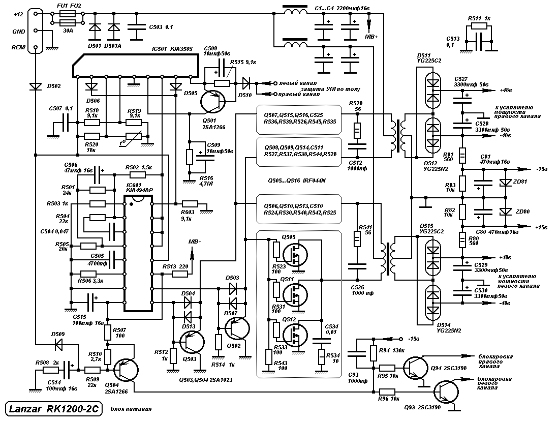

    По умолчанию Re: Импульсный преобразователь в авто
    Цитата Сообщение от DubeL Посмотреть сообщение
    У меня вот вопрос созрел. А можно ли к одному шим контроллеру (например SG3525) присабачить два трансформатора. И как это сделать никто не посоветует? Две вторички, вместо двух трансформаторов не советовать!
    Вот, глянь:
  7. #1026
    01.06.2005
    17
    Уёё. Ладно буду разбиратся. Спасибо. Дело не только в моще, а и в размерах корпуса по высоте. Хочется сделать преобразователь для усилителя Ускова. Два канала. Возможность подключения в мост. На каждый канал по своему трансу +-45В. Например как тут.
    http://www.techhome.ru/catalog/auto/E60006BD_2.htm
  8. #1027
    Регистрация не подтверждена Аватар для aknodik
    11.12.2005
    1,065
    slpl80 теперь явно DubeL будет что выбрать.

    aknodik спасибо за совет. Но TIP уже куплены 8 штук. По 4 на каждый канал. Когда купил, уже потом прочитал рекомендации WP. Поставлю , посмотрим. Может стабилизацию на 40 вольт сделаю. Кстати сначала не понял что в схеме, которую ты выложил, не так. Оказалось, что разрисованно справа на лево. Т.е. слева выходы, справа - входы

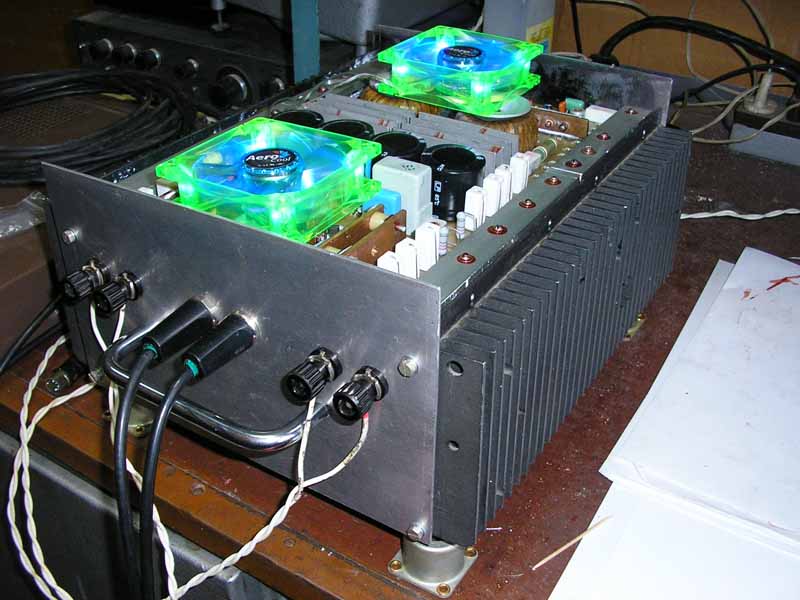

  10. #1029
    18.05.2006
    Мытищи
    463
    Вот, почти доделал...
ID:	17020   Нажмите на изображение для увеличения.
ID:	17021   Нажмите на изображение для увеличения.
    Последний раз редактировалось slpl80; 13.12.2006 в 14:06.
  11. #1030
    Завсегдатай Аватар для Артём
    26.07.2004
    1,115
    slpl80, а смысл мелких кандеров в этой большой батарее ?
  12. #1031
    18.05.2006
    Мытищи
    463
    Это керамические конденсаторы для шунтирования по ВЧ (смысл в них, по моему, есть).
    Цитата Сообщение от 7doswerfertu7 Посмотреть сообщение
    Какова общая ёмкость батареи?
    0,5 Ф (без учета керамики и пленки).
  13. #1032
    Регистрация не подтверждена Аватар для TDA
    30.10.2004
    Люберцы
    1,190
    slpl80, Солидно но действительно вместо КМок и оранжевых кондёров напрашивются смд 1206 их туда и поставить можно в разы больше а по стоимости будут копейки (100шт по 0.47-1мк - 50р) да и вч они будут давить лучше.
  14. #1033
    18.05.2006
    Мытищи
    463
    Цитата Сообщение от TDA Посмотреть сообщение
    Солидно
    Спасибо!
    TDA, не спорю, но ни один из тех керамических кондеров, что там стоят я не покупал, поэтому не особо расстраиваюсь, да и ВЧ они давят нормально.

  16. #1035
    18.05.2006
    Мытищи
    463
    Кулер выдувает те заветные 100 градусов из трансов,
    уводя от оптимального КПД. Мож лучше на радиаторы дуть?
    Ща скажет: во чё приколебался-то.
    Не понял, как получается, что при охлаждении транса "выдувании заветных 100 градусов" уводим КПД от оптимального?
    Трансформаторы еле-еле нагреваются (40 град цельсия) и без вентилятора, т.к. сечение проводников первички расчитано на 50 А (для каждого транса в отдельности, т.е. оба транса легко держат 100 А) при плотности тока 5 А/мм2.
    Вторички расчитаны на 13,5 А при той же плотности и напряжении 50 В (опять же для каждого транса в отдельности).
    Греются сильно (не более 70 градусов) резисторы снабберов и драйвера силовых ключей (т.к. в затворах стоят токоограничительные резисторы всего по 1,8 Ом, плюс от этого - более быстрое перключение силовых ключей).
    Радиаторы греются несильно, поэтому охлаждать их особо не надо.
    Вентиляторы стоят для создания воздушного потока и снижения общей температуры внутри усилителя больше на случай высокой температуры летом на солнышке в авто в багажнике, которая может достигать 50-60 градусов, ну и, конечно, для красоты, раз с подсветкой ставлю.
