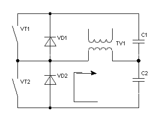

    Цитата Сообщение от IVX
    Dj.Shadow, а при чём тут полумост, или мост, когда перепад DS=310в полюбому??
    И что? Обратное востановление диода происходит на противоположном ключе.
    1. открывается верхний ключ.
    2. закрывается верхний ключ.
    3. разряжается трансформатор (индуктивность намагничевания) через внутрительный обратно-параллельный диод нижнего ключа.
    4. этот диод закрывается (востанавливается). при напряжении 0.5 Uп (!).
    5. открывается через deadtime нижний ключ....
    ...и процес повторяется, но теперь уже в нижнем плече.
    IVX, -AnD-, заряд обратного востановления диода величина не постоянная. Особенно сильно эта величина зависит от скорости изменения тока. Соответсвенно, если обвесить схему снаберами/снабером, тем самым уменьшив скорость изменения тока, можно заметно уменьшить потери на востановлении внутрительных диодов.
    http://www.radioland.mrezha.ru/dopol...em/problem.htm
    Последний раз редактировалось Dj.Shadow; 16.06.2006 в 10:07.

    Dj.Shadow, в вашей же ссылке есть фраза 100% подтверждающая объяснения AnD по поводу отсутствия проблемы обр. востановления в полумостовом ПН -"В случае работы мостов и полумостов в инверторах и преобразователях напряжения ситуация описывается несколько сложнее. Поскольку ток в первичной обмотке трансформатора меняет свое направление, причем управляющие импульсы симметричны, и ситуация "тяжелого переключения" не возникает, поскольку вслед за открыванием обратного диода открывается и транзистор, шунтированный этим диодом. Ток в индуктивности "разворачивается"." То есть этот абзац однозначно подтверждает справедливость моих измерений температуры IGBT vs MOSFET выше. А в случае непрерывного тока, например в class D на мах индексах модуляции, бодидиод будет открыт вплоть до встречного открытия противоположного мосфета и потери будут действительно выше у мосфета за счёт медленного бодидиода, но тогда и перепад будет в U и никак не в U/2.

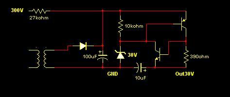

    Спаял схему запуска, которую -AnD- выложил..
    https://forum.vegalab.ru/attachment....7&d=1150394495
    Только вместо резюка 27к поставил 220к, вместо стаба на 30в поставил на 12в (нету 78L12, а ставить 7812 в корпусе то220 не хочется, поэтому решил поставить стабилитрон на 12в), вместо 390ом - 360ом, транзы А733/С945, диод uf4003, дополнительная обмотка на трансе - 8вит, это где то 25в..
    Не могу никак понять почему дико начинает греться стабилитрон (д814г) после нескольких секунд..причем, даже если не подавать напряжение с доп. обмотки тоже греется. Хотя ток через стабилитрон по расчету довольно скромный: (300в-12в)/(220к+10к)=288/230 000=1,3мА
    IVX, вы говорили про три дополнительных резюка...куда их ставить? Подозреваю, что один параллельно стабилитрону, а оставшиеся?..

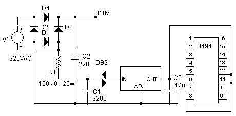

    Norff, количество деталей просто сопоставимо, а схемы разные. Куда ставить резы не скажу, так как проект коммерческий (оплачен), да и самому догадаться интересней. AnD тоже выложенную схему не делал, а сделал на динисторе (например DB3 32V SOT-23) с 78l12 (например в SOT-89), это проще и, к тому же, даст микротоковый старт.
    Понял
    Я бы сам с большим удовольствием сделал бы на динисторе, но достать его смогу почти через неделю
