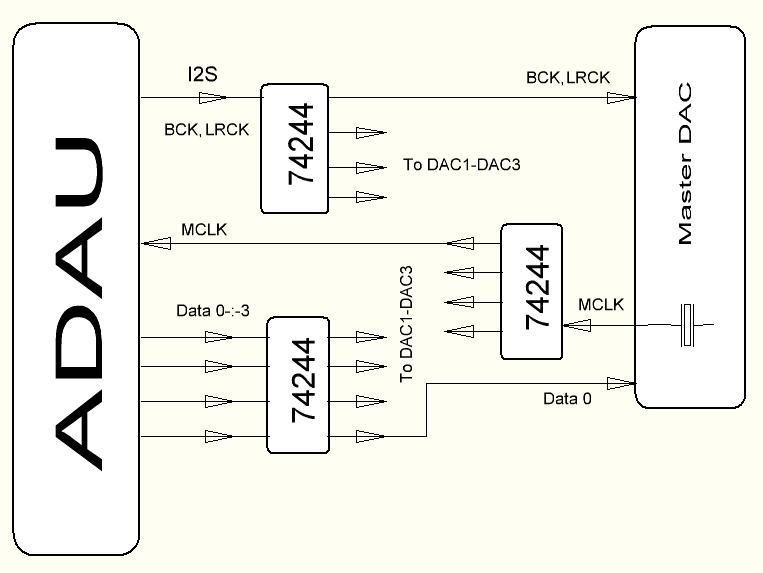

    Мне нужно объединить 4 цапа и один общий источник(адау1467), все тактовые I2S сигналы общие, идут от адау. Мастерклок общий, идет с одного из цапов на 3 других и на адау. Ну собственно если все проводами соединить и так работает, не будет ли лучше постаить шинники на адау и на мастер цап? Рядом не получается все расположить. Шинники 74VHC244 такие уже есть. 3,3 питание.

    Буферировать мастерклок смысл есть, если он берется напрямую с тактового генератора.
    Остальное не требуется.
    Ну и по правильному многоканальный ЦАП делается на одной печатке. Иначе хороший клок будет только на плате ЦАП с генераторами.
    Могу и напрямую взять, там после генераторов еще 1г04, с него идет на 4497 и с нее-же на 1г125 и вот с 1г125 тактируется источник (аманеро). В принципе 125 тоже шинник, но с нее пойдет уже не только на аманеро, но и на адау и еще 3 цапа. Поэтому и хочу поставить параллельно с 125 еще 244.
    А чтобы случайно адау не спалить. На одной печатке не вариант, из-за одного проекта разводить печать, где-то заказывать платы, да ну.
    Не, напрямую не надо. Чтобы не грузить выходы генераторов достаточно одного буфера, с которого можно раздавать клок на все остальное.
    Каким образом, КЗ выходов? Для этого достаточно чтобы на выходах ADAU были резисторы, ом по 100. А вообще современная логика и КЗ не особо боится, там на портах ток ограничен. Неоднократно коротил выходы на самых разных процах, ни разу еще не сжег порты.
    Если два слоя и габарит не больше 10х10см, то здесь можно заказать недорого.

    А на Аманеру что идет? Один клок с ЦАПа? И он-же на АДАУ?
    Сейчас пока клок с цапа, но в дальнейшем аманеро будет работать от своих генераторов мастером, в адау взведен асрц, всё в 192/24. По сути в цапе только один генератор остается актуальным, на 48 сетку.
    ---------- Сообщение добавлено 19:09 ---------- Предыдущее сообщение было 19:07 ----------
    Это уже есть, первым делом сделал. А мне один раз удалось вход спалить на аманеро, забыл что он не толерантен к +5. Хорошо, что на аманеро два входа для клока, выкрутился.
    ---------- Сообщение добавлено 19:10 ---------- Предыдущее сообщение было 19:09 ----------
    Ну тогда получается, что ничего делать не надо, один 125 буфер на цапе уже есть.
    ---------- Сообщение добавлено 19:19 ---------- Предыдущее сообщение было 19:10 ----------
    многоканала в таком габарите (правда без ADAU).
    Не, для меня это уже оверскилл, даже не так, оверпрайс, все затянется надолго, не хочу, синица мне ближе. Есть цап на 4497, есть на 4493 и на днях будет на паре пцм5102 для нч секции и для саба.
