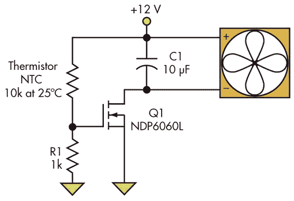

    Цитата Сообщение от momitko Посмотреть сообщение
    Где бы найти схему по управлению скорости вращения кулера
    Да вот например. Поищи в интернете, их много.

  3. #10202
    20.02.2007
    г.Рязань
    4,497
    momitko, Владимир, посмотрите у waso схему управления вентиляторами для УМ Натали. Может и платы есть у него.
    Кулеры у меня есть, но надоело их включать и выключать. Где бы найти схему по управлению скорости вращения кулера
    Мой первый вариант усилителя тоже был в корпусе Форманты. Одна из нескольких "модернизаций" была с питанием ВК +/-22 вольта и током покоя 1.5А. Хватало по одному вентилятору 90 мм на каждый радиатор, питание 6-7 вольт. При длительной работе радиаторы были умеренно тёплые и, при этом, почти не слышно шума вентиляторов.
