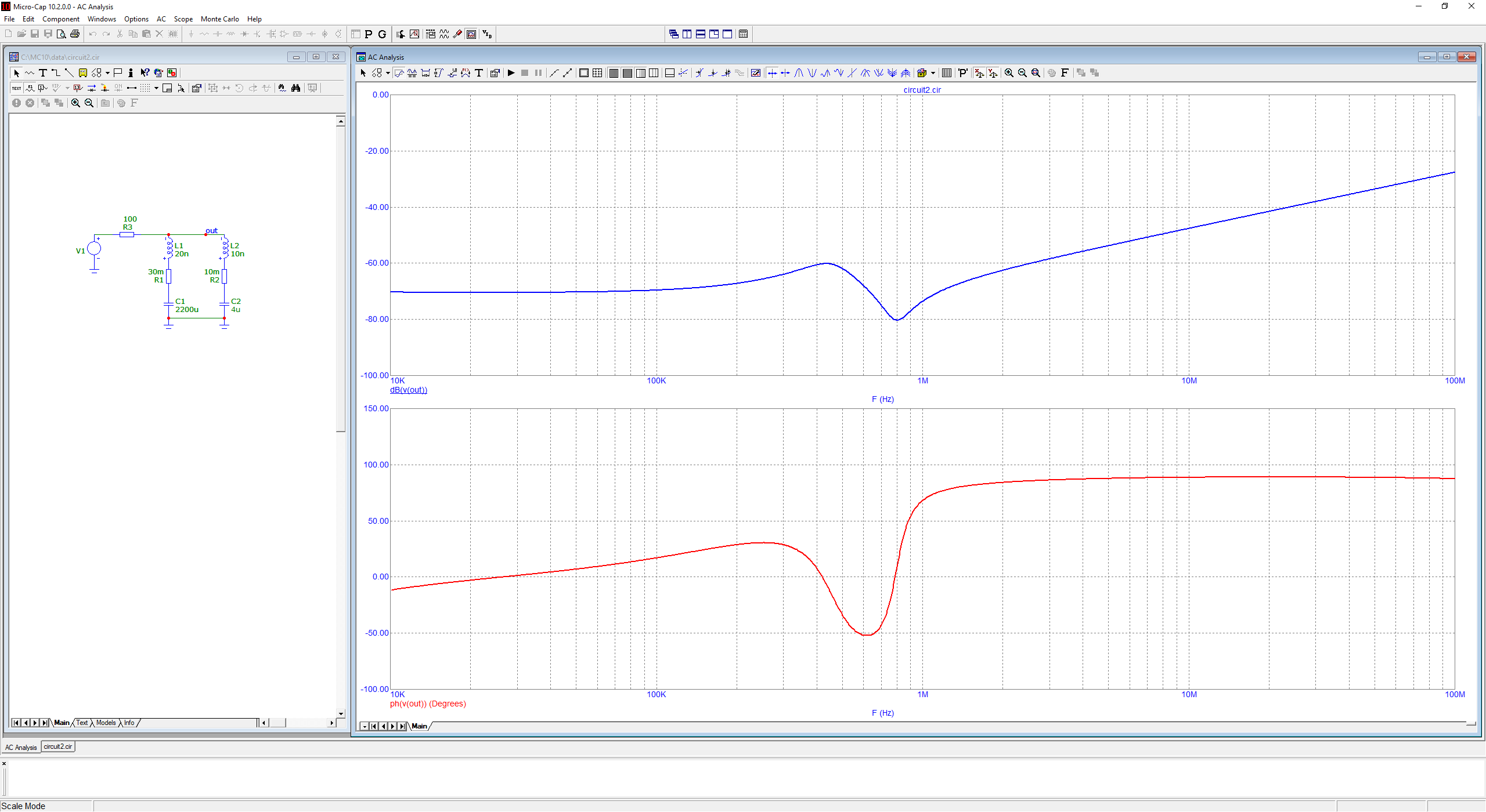

  15. #10194
    29.09.2007
    г. Москва
    925
    Интересно, а можно экспериментально поискать резонанс? Например припаять керамику к низкоимпеданснику и подать с функционального генератора синус с небольшим размахом и смещением, ну вольта 3, например. Потом накручивать на гене частоту и осциллографом мониторить появление резонанса по амплитуде.
    Провел из интереса лабораторную работу. Panasonic FT 2200x25 || 0,1u NPO при приложенном постоянном напряжении в 5В имеет резонансный пик в ~3МГц.
    Меняем керамику на 4,7 X7R пик на этой частоте пропадает (о чем и говорил Алексей). На меньшей не нашел. Выше (чего быть по идее не должно) не позволяет функциональный генератор.
    Кстати с пленкой поипропилен рифа 0,1 резонанс тоже есть, но не такой большой.

  16. #10195
    Завсегдатай Аватар для Оллема
    11.09.2005
    3,831
    Интересно. А можно схему проверки? Тоже хотелось бы посмотреть.
  17. #10196
    29.09.2007
    г. Москва
    925
    Да какая тут схема? Два кондера впараллель, к ним подключен выход функционального генератора и щупы осциллографа. Постоянное смещение 5В, размах синуса 500мВ пик-пик.
    Александр.

  20. #10199
    03.06.2009
    BLR
    3,997
    And$er, спасибо за лабораторку! Для меня-то это все умозрительно, сам такое не делал.
    Набросал в симуляторе аналогичную схему на глаз и получил резонанс в районе 3МГц. Все сходится:
    В модели получается так:
    Т.е. резонанс тоже есть, просто ниже по частоте и с значительно меньшей добротностью.
    Тоже интересно. Мне казалось что с пленкой резонанс должен быть выражен сильнее из-за большей паразитной индуктивности.
    Хотя это конечно зависит от номиналов и монтажа.
