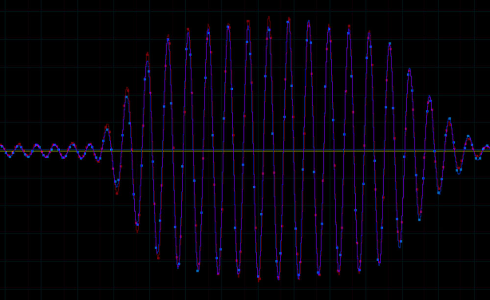

    Сегодня вечер посвятил динамике УВ с кз.
    По логике отсутствие на входе резонансного контура
    должно благоприятно сказаться на передаче фронтов сигнала.
    Для проверки идеи придумал такой тест - сформировал коротенькие
    пакетики частоты 18 кГц, записал на кассету, а потом одну и туже запись
    воспроизвел родным УВ TEAC и своим УВкз. (магнитофон и головка те же)
    полученные сигналы (их картинки) перенес в фотошоп, поменял цвета
    и наложил друг на друга (для наглядности)
    вот что имеем
    красный цвет это УВкз
    синий УВ TEAC
    хорошо видно что в УВкз сигнал нарастает быстрее и быстрее спадает.
    Что и требовалось доказать
    В ближайшие дни запишу звук и выложу для прослушки.

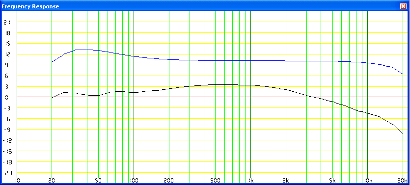

    Давно хотел попробовать УВ с КЗ на предмет переделки АКАИ GX260D и наконец собрал макет. Головка по параметрам очень напоминает то что стоит в симуляции у BERLIO:
    около 250 мГ и 270 ом. Как исходная точка взято С6 1нФ, R10 10к.
    Измеряется сквозной канал. Синий - родной УВ, черный новый. Скорость 19.
    Я видел рекомендацию увеличить R10 до 20к, но не уверен что этого хватит. Спад идет прямо с 1 кГц а если я правилько понимаю C6R10 отвечает за подъем заметно выше.
    В картинке из #564 спад на 19 без коррекции начинается тоже от 1 кГц и там все 6 дб/окт. У меня с коррекцией похоже на 3 дб/окт. Прежде чем тупо перепаивать детали хотелось бы разобраться. На симуляторе замена на 1.6 нФ и 15к все равно начинает работать ближе к 6 кГц.
    Вопросы к автору:
    1. Что отвечает за компенсацию потерь на ВЧ?
    2. Как на симуляторе моделируется отдача головки при работе на КЗ?
  18. #1017

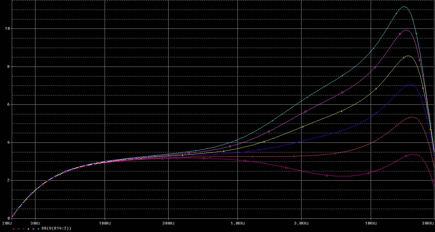

    06.03.2010
    1,148
    По умолчанию Re: Идеальный УВ кассетника
    все правильно, вместо R10 поставьте подстроечник на 20К (это не ухудшит шумовые характеристики) и выровняйте АЧХ.
    если головка совсем плохая увельчьте С6.
    чуть уменьшив С12 выровняем по нч.
    С5 определяет срез по ВЧ, у меня стоит подстроечник 1-5пФ
    если на средних частотах возникает небольшой провал, поставьте последовательно с С6 подстроечник на пару килоом.
    п.с. по итогам всех тестов, сформировалась окончательная схема, плату переразведу и закажу на заводе.
    Вам вышлю экземпляр полностью спаянный, оставьте в личку адрес.

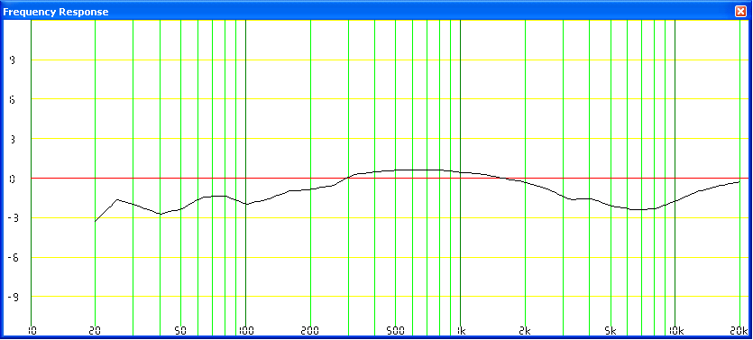

    Так и сделал но как и предполагал до примерно 5 КГц это не влияет. Общяя картина безусловно неплохая но на "идеальный" в моем исполнении пока не тянет.
    На средних не провал а скорее горб в телефонном диапазоне 300-3000. Эксперименты продолжаются.
  21. #1020
    06.03.2010
    1,148

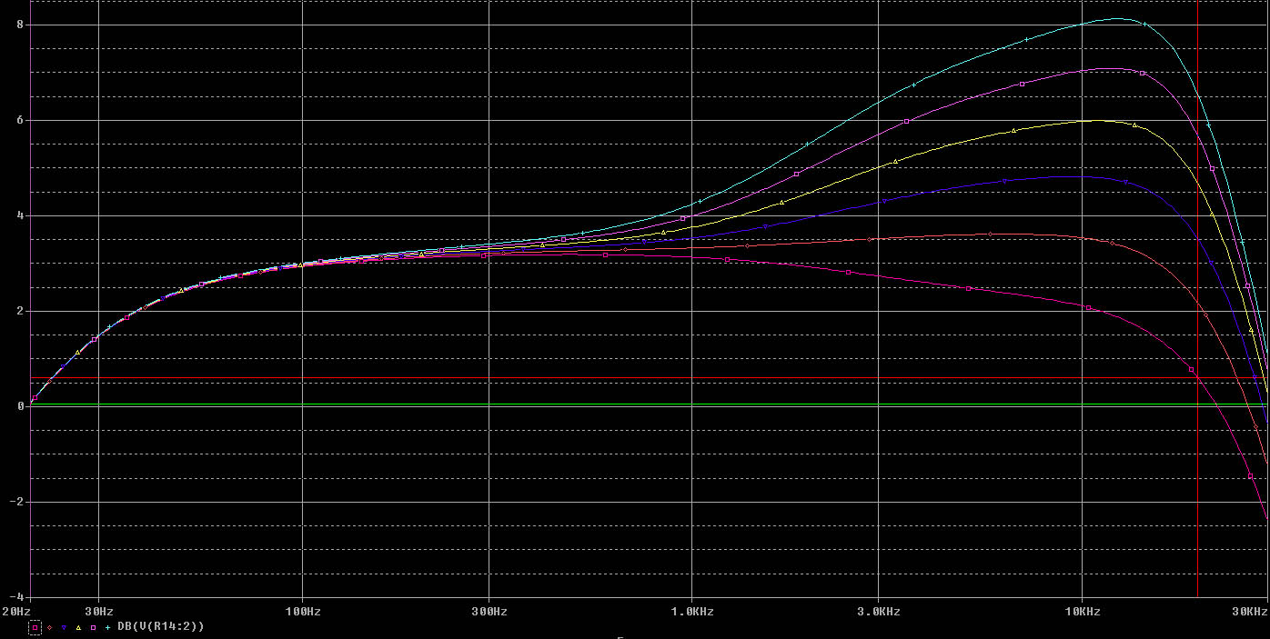

    Смоделировал Вашу головку вместе с ее потерями и получил такую же картину.
    Вот мои рекомендации, установите следующие номиналы
    R13=4.7Мом
    C12=1.7нФ
    C5=1пФ
    C6=4.7нФ
    последовательно с С6 поставьте резистор 1к
    тогда меняя R10 получим такую картину
    это от 10к до 20к с шагом 2к
    для последовательного резистора в 1.8к
    думаю из графиков понятно что и как менять что бы получить желаемое.
    Но я бы Вам порекомендовал поменять головы на другие, у этих слишком
    большие потери. Возьмите например от AKAI 635, они часто бывают в продаже,
    недорогие и получите заметно лучший результат.
