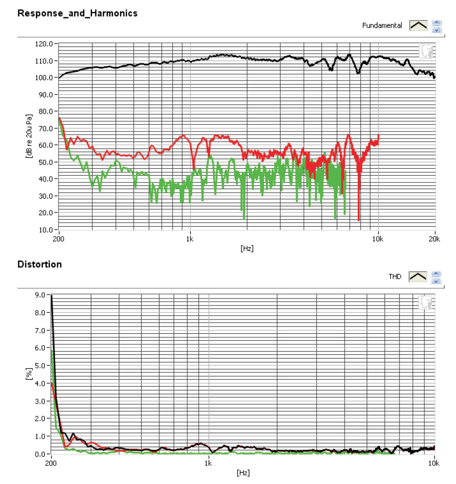

    Вот СЧ https://audio-hi.fi/ru/sb_acoustics_...013-p-677.html
    Вот его измерения
    Не путать, это MR вуферы же идут как MW, менеджеры не то написали в товаре в этом магазине.

    Вот его измерения
    Странные результаты (не только я не доверяю audioxpress, там больше для рекламы, поэтому результаты приглажены). Я больше доверяю этим https://hificompass.com/ru/speakers/...satori-mr16p-4 и этим http://www.audioexcite.com/?page_id=6704. Тем более, что для MR13P-4 из этого сайта https://hificompass.com/ru/speakers/...tori-mr13p-4-0 и из этого https://www.dibirama.altervista.org/...m-60-wmax.html и с этого http://www.audioexcite.com/?page_id=7404 совпадают в отличие от audioxpress. Везде пик искажений на примерно 1.5 кГц.
    Просит совет, ему его дают - он с данным советом начинает спорить. Это или глупость или троллинг.
    Я не спорю, я смотрю, подходит ли мне.
    с "твердым дифузором"
    Что такое твёрдый? Металлический?
    Эм... вы точно графики читать умеете? Там одно и тоже с моей картинкой: https://audioxpress.com/article/the-...m-sb-acoustics
    И даже это ни о чем. Не определяет звук этот пик ни в коей мере. Вообще, абсолютно.
    Наводящий вопрос. Если динамик получит физический дефект и начнет дребезжать, это как-то отразится на графике КНИ? Я даже вопрос так поставил, чтобы вы догадались, каким будет ответ.
    Посмотрел я опять на графики искажений MR13P-4 и Вы правы, этот пик приводит к сильному увеличению только второй гармоники, а нечётные, самые неприятные, увеличивает незначительно. Правда у MR16P-4 увеличивает нечётные сильнее. Надо пересмотреть свой подход. Всем спасибо за науку, иногда приходит понимание не сразу.
