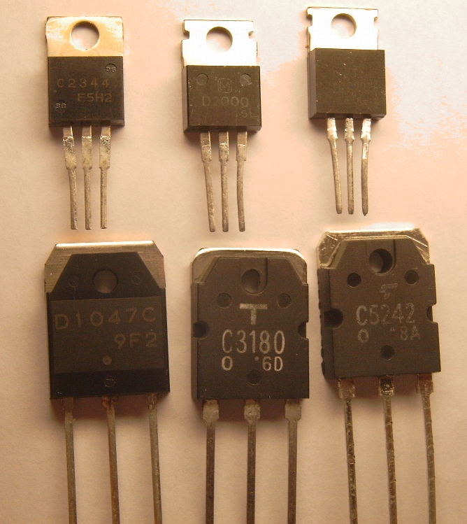

    Взял в Меге 6 транзисторов попробовать в ЭП.
    2SC2344, 2SC3180, 2SD1047C, 2SD2000, 2sc2238, 2sc5242.
    2SD2000 и 2SC2238 имеют явные следы механической обработки поверхности, первый наждачкой, второй пескоструем. 2SD1047 в природе не существует согласно даташиту. У 2SC5242 неровный, изцарапанный фланец и следы отрыва от пластика между ногами.
    Надеюсь, что хотябы оставшаяся часть настоящая :lol
    У 3180 отверстие с наплывом пластика. Тоже левачок`c ?
    Последний раз редактировалось steel_monkey; 22.05.2010 в 17:57.

    Существуют и 2SD1047 и KTD1047 - согласно даташитам
    Причем KTD1047 совершенно КЕСовский/натуральный был в Элкомаге и даже натуральный KTC5242 там имелся.

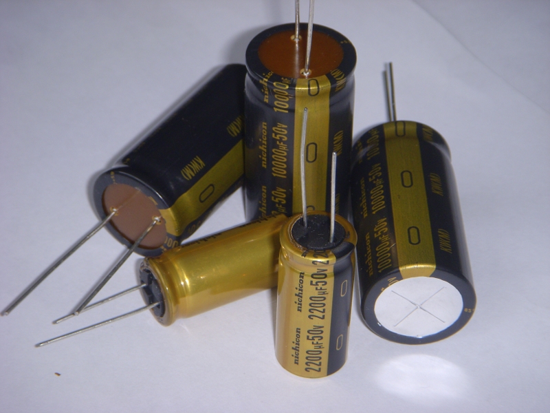

    Подскажите, пожалуйста, кто знает! Конденсаторы Nichicon KW 10000mf 50v: донышко не фигурная вставка из резины, а простой кругляшек из пластика, коричневого цвета, выводы магнитятся, термоусадка в продольных рисках. Так и должно быть?

    Магнитные выводы у этой серии и должны быть. Коричневое донышко может быть. Немагнитные выводы у MUSE FG, KZ, FX.

    Шитхеппенз, Спасибо! На фото они такие.

    Очень похожи на настоящие.
    ЗЫ. Только не ставьте 10000х50 в мощник. Это конденсаторы для небольших токов - габариты не позволят большой ток отдать.

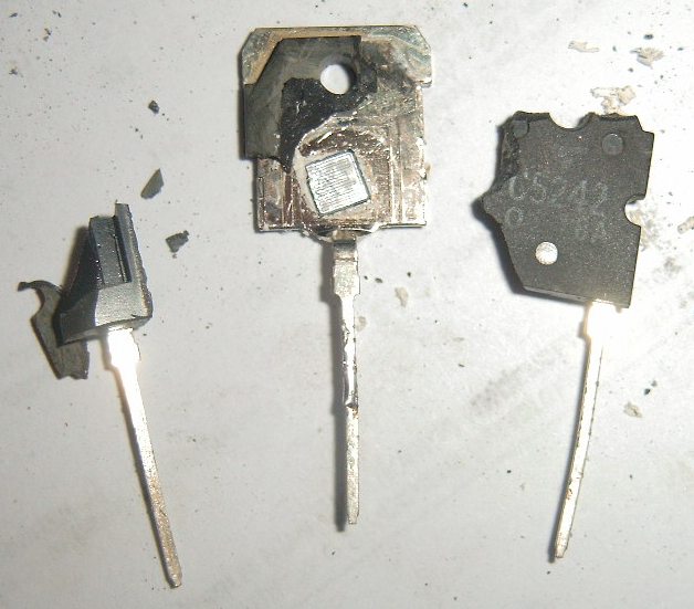

    Измерил барьерные емкости Б/Э и Б/К без постоянного смещения транзисторов из Меги
    -2SC3180: Б-Э 3.4 нФ (подозрительно мало)
    -2SD1047C: Б-Э 6.5 нФ, Б-К 230 пФ.
    -2SC5242 звонится КЗ между всеми ногами.
    -2SC2344: Б-Э 3.3 нФ.
    -левак после пескоструя Б-Э 3 нФ.
    Так как подпаивался к выводам, то 5242 потерял товарный вид - в разбор его. Кристалл 5х5 под белым силиконом - сначала показалось, что кристалла вообще нет. Не знаю, левак или нет.

    Б-К 6.5 нФ, Б-Э 230 пФ
    Может наоборот?
    Не думаю что левак, только странно как то кремний стоит, или его перекособенило при хлопке?
    Думаю что левак. В даташите на второй странице рисунок оригинала.http://www.toshiba.com/taec/componen...c//66/7895.pdf
