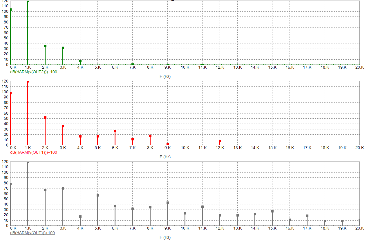

    Ник прав - вот примерная картина распределения гармоник по каскадам трехзвенного повторителя, без ООС конечно.
Название:	Гармоники трехкаскадного повторителя.PNG

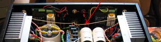

    Смотрю фото вашего усилителя, трудно что то разглядеть, но возник вопрос, а что это за провод (я указал красной стрелкой) ?
    PS. Было бы неплохо посмотреть фотографии подетальней и с разных ракурсов.
