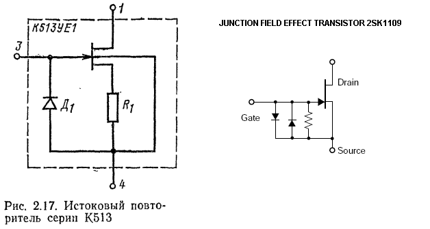

    Да всё просто, идея в том чтоб ещё понизить шум у МКЭ-5 путём замены К513 на с 2SK1109 ....... вы же сказали, что новый с 2SK1109 вдвое меньше шумит...
    Заодно, если получится обеспечить минусовой Общий, то можно будет поставить и фантом ......
    Ку менять не нужно, так как нынешний уровень МКЭ-5 и устраивает и с динамическим капсюлем нормально подходит - 2:1 приблизительно.
    Вот и вся идея....... заодно и от старого заштопанного К513 можно отказаться............

    Ну так в чем проблема? Ставишь вместо 513 2sk и дело с концом. С точки зрения схем они абсолютно идентичны.
    Проверяешь, что он действительно меньше шумит и занимаешься переделкой на плюсовое питание.
    Так нет же точных аналогов у К513.....

    Вы хотите сказать, что 2SK1109 будет работать если идентично переставить вместо К513УЕ1 с плюсовым Общим ???
  16. #1015
    21.01.2004
    3,607
    По умолчанию Re: Предусилитель для динамических капсюлей с чувствительностью менее 1мВ
    Просто схема 513 нарисовано криво. Вывод истока почему-то посередине. Это полный аналог 2sk и им подобным транзисторам.
    И да, все будет прекрасно работать. По крайней мере у меня работало.
    А вот как ты будешь оценивать шумы? Рекомендую овладеть звуковым редактором, ибо на слух все это будет так себе, с точностью до положения регулятора громкости.
    Странно, везде говорят что К513 не имеет точных аналогов........
    Завтра разберу МКЭ-5 и заменю К513 на 2SK1109 как есть .......
    Оценка по слуху: я проверяю элементарно, с К513 ВЧ регулятор на максимуме имеет слабенький шум, я оставлю 2SK1109 даже если шум останется такой же (неприятно иметь в микрофоне старенький и штопаный ПТ)....... а чувствительность сохранится такая же ???
  18. #1017
    21.01.2004
    3,607
    Ага, уже 30 лет говорят
    А китайцы про это и не знают. Знай себе выпускают нужные полевики ведрами.
    Это не эксперимент.
    Если бы ты мог оперативно подключать 531 или 2sk, тогда еще можно было бы что то определить на слух.
    Ухо не запоминает уровни дольше 10 секунд.
    А вот если записать одно и другое в одинаковых условиях и при одинаковых положениях регуляторов, то, прослушивая записи одна за другой в цикле можно определить, что шумит больше.
    Звуковой редактор штука несложная и очень полезная.
  19. #1018
    Аватар для Schertler
    06.04.2012
    Тбилиси, Грузия
    1,029
    Это не эксперимент.
    Да наоборот, русские выпускают такие ПТ и микрофоны Октава которые работают наоборот чтоб другие не могли подключаться элементарно-стратегия!
    В моём старом тестере применяется стандарт батареек, которые больше нигде не выпускаются, поэтому батарейки на нём я приклеиваю скотчем снаружи
    Ладно, завтра попробую, единственная сложность это размер 2SK1109.......
    С уровнем шума я определюсь на слух, это уровень который не "задевает" мой слух, то есть не вызывает дискомфорта !!

    Короче говоря, 2SK1109 прямо ставится как К513УЕ1, а то что многие товарищи обсуждали добавлять к этим новым ПТ резисторы 1 гОм и выше, то это оставляем другим для экспериментов......
    Интересно ещё вот что: в таких современных копеечных капсюлях только большего диаметра (10мм) подобные ПТ стоят такие же крохотные ? может расковырять большой электретный чтоб не так сложно было паять микро-компоненты ??
    И ещё новый вопрос....... видел в соседской мастерской элекретный капсюль из обычного телефонного аппарата, был поцарапан сильно но выглядел внушительно, очень похоже на такой но не уверен........... вопрос: встречаются ли в телефонных аппаратах стоющие капсюли ???
