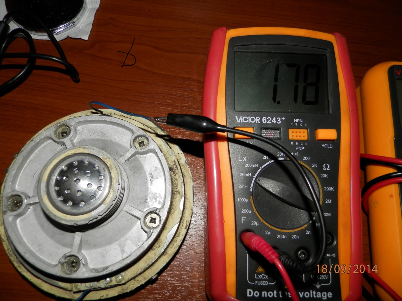

    http://audiosila.com/product/dinamik-mag-m1231/
    Указаная индуктивность катушки 1,2мгн, начинаю мерить прибором, показывает вообще 4. В чём дело или что я не так делаю?

    Вопрос на какой частоте. Проще снять импеданс, чем мерить прибором. От прибора все равно толку ноль.

    Хотел Цобеля сделать...
    Импеданс пока не умею мерять.
    Для начала просто проверить прибор(2-3индуктивности с точнымы данными ни них -обычно прямо на них на катушках или дросселях на бумажках указывается индуктивность) у двух пар одинаковых по маркировке динамиков в зависимости от состояния индуктивность может отличатся в два раза. Измеряете на воздуху?Ну и приборами все пользуются по разному действительно для кого то толку от них ноль...недавно расказывали..сделали любителю усилитель на заказ..он пишет у Вас плохой транс накала напряжение завышено..спрашивают как мерили..присылает фото ..лампы из панелей сняты и воткнуты щупы прибора...
    Да. При чём сразу после работы от моего задохлика и через 3 минуты - индуктивнасть разная Уж не от 2х ватт он так нагрелся.
    Эх, хотел просто сделать что то корявенькое 1 или 2 порядка на "затычку" временную

    Ну от 2Вт катушка точно не нагреется для начала все таки просто проверил прибор.(они обычно начинают "врать когда подсажена батарейка")..Хотя может У Вас серьезный LC-метр.

    Самый обыкновеннй victor 6243a.
    Как появится активный фильтр - нафиг про эти катушки забуду

    Ну так с помощью его всегда можно ту же катушку индуктивности намотать(мерить можно хотя бы на двух диапазонах,ну и можно провериться вторым) как раз на фотках (пример с батарейкой.сделал для Вас)..

    Я мерял Le динамика(катушки), а не катушки фильтра. В этом был вопрос - не совпадение.
    Хотел Цобеля подобрать. Как выяснилось - не нужна она. С первым порядком СЧ нормально давится.
    Очень удобный прибор, миллиметр влево-впрвво, и при помощи обыкновенного куска железа набирается нужная индуктивность на катушке фильтра

    Не тем занимаешься.Измерь импеданс на 200Гц, возьми соответствующий номинал резистора.Далее меняя ёмкость измеряй импеданс на 1000Гц, когда он упадет почти до значения на 200Гц- это требуемая емкость.
    А кто спорил. Я говорил, что для измерения динамиков он бесполезен.

    Да Ветер зачем тебе это... и эта индуктивность катушки(всего то не более чем три раза отличается от паспортных)если действительно так можно попробовать еще один параметр привязать,который тоже может сильно тогда отличатся от паспортных.

    Да пофиг. Поставил катушку на 200гц, середина притихла. Что мне и нужно было. Не моё это перебирание деталек. Появится деньга на minidsp, буду им рулить.
