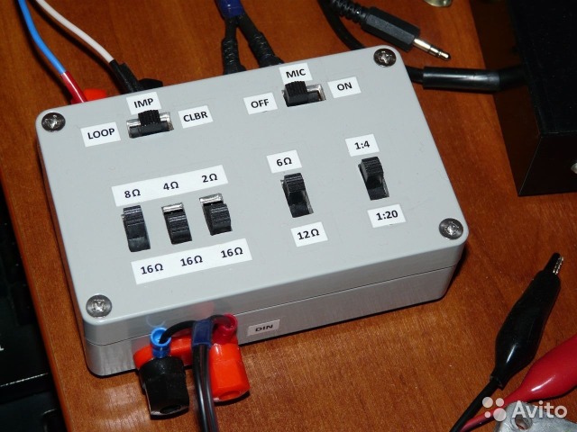

    Комплекс разработан для измерений в программе Arta Software
    Сравнение результатов измерений TSBOX и Nady CM100 + E-MU 0404 USB
    Выглядит следующим образом(на фото первая версия микрофона, сейчас он покрашен в черный цвет):
    Собрана на основе ARTA - Measuring Box, в нее был добавлен усилитель класса D, на микросхеме MP7220.
    Вторым компонентом комплекса является измерительный микрофон, на капсюле WM-61A. Усилитель Феникса. Я уже проводил его сравнительное тестирование с Dayton EMM-6

    1 Собираем и подключаем комплекс к компьютеру следующим образом(если измеряете только параметры ТС то микрофон и Крону 9В можно не подключать):
    Режимы переключения тумблеров:
    На фото - левый тумблер отвечает за включение\выключение TSBOX, в положении выключен - возможно подключить внешний усилитель.
    На фото правый тумблер - устанавливает режим измерений, АЧХ - акустические измерения и ТС - измерения параметров Тиля-Смолла.

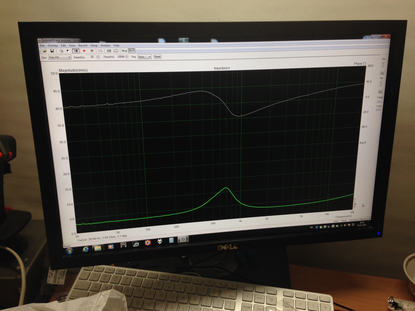

    Заходим в меню Record->Start либо красную кнопку на панели инструментов.
    Получаем импеданс нашего динамика:
    Остановить измерения - Record->Stop либо красную кнопку на панели инструментов.
    На скриншоте выше, в левом верхнем углу установлен тип сигнала измерений Pink PN.
    В этом режиме импеданс можно получить сразу же после начала измерений.
    Можно изменить тип сигнала на Stepped Sine.
    Отличие этих методов:
    Pink PN - малосигнальный метод, измерения проходят быстро. Соотношение сигнал\шум намного меньше, чем у Stepped Sine.
    Stepped Sine - здесь возможный сигнал намного мощнее чем у Pink PN(как минимум на 30дБ). В этом режиме лучше отфильтровываются шумы от самого динамика, а значит импеданс будет "чище", потому что соотн. сигнал\шум очень хорошее. Измерения проходят относительно долго, шагом в несколько Гц. Если измеряете саб\мидвуфер, то рекомендую выставить измерения от 10гц до 200гц. Для СЧ динамиков нужно смотреть в зависимости от их Xmax, что бы при "ходе" мембраны не повредить катушку, она при большой амплитуде может "застучать", поэтому я бы поставил от 40гц до 200гц(выше частоты на Ваш выбор).
    Помните, что для ВЧ можно измерять лишь от минимум 500гц и на малом уровне громкости, иначе можно повредить его.
    В общем к чему я это пишу все - часто бывает, что параметры, особенно Fs, отличаются на разных типах сигналов(так же на разных подаваемых на динамик токах).
    Например на Pink PN Fs=35Гц, а на Stepped Sine Fs=30Гц.
    Это значит, что у Вас динамик с нелинейными параметрами и Вам выбирать, на каком типе сигнала измерять, в зависимости от того, на какой громкости Вы будете в основном слушать. Иногда можно просто размять вручную, так сказать принудительно, центрирующую шайбу динамика, потому что она бывает довольно жесткая. Но все равно на малом сигнале ее жесткость будет больше, а значит и Fs изменится..
    Если у Вас очень качественный динамик с линейными параметрами ТС(обычно это hi-end динамики, у которых Cms не меняется в зависимости от мощности подаваемого сигнала, да и остальные параметры тоже не меняются..) то на любом типе\мощности сигнала параметры практически не будут меняться.
    Если Вы измеряете сабвуферный динамик или мидбасовый, то рекомендуется ограничить полосу измерений до 200гц
    Сделать это можно на панели инструментов Арта, установив значение Fstop(Hz)
    Если импеданс не помещается на экране, жмем в любом месте графика правой кнопкой и в появившемся окошке нажимаем кнопку View All а затем Ok., так же вид графика можно настроить кнопками - FrLow, FrHigh соответственно низкие и высокие частоты. Или нажмите в правой верхней части программы кнопку Fit

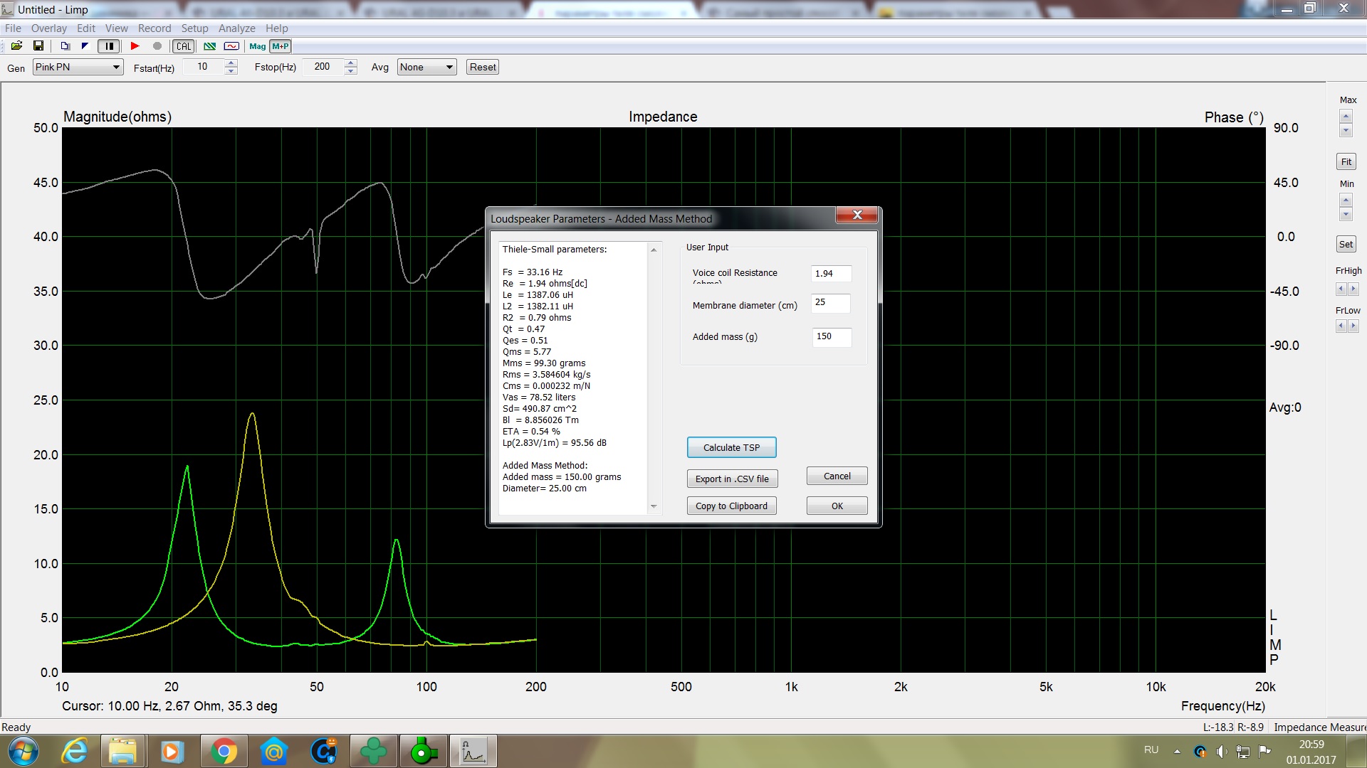

    8 Заходим в меню Analyze-> ..Added mass method
    Тут то и производится расчет наших параметров ТС.
    Есть два типа измерений: метод добавочной массы и установка динамика в закрытый ящик.
    Если измерять методом ЗЯ:
    Динамик устанавливается лицевой частью во внутрь ЗЯ.
    Объем ЗЯ выбирается из расчета, что после того как динамик окажется в нем, резонансная частота возрастет на 20-50%, но если Вы не знаете даже примерных заводских параметров, то объем выбирается следующим образом по размеру динамика:
    130мм : 2.76 л
    165мм : 5.38 л
    200мм : 9.30 л
    250мм : 17.65 л
    300мм : 29.92 л
    380мм : 59.58 л
    Я обычно измеряю методом добавочной массы, но если скажем так Вы не хотите "портить" динамик(клеить скотч или пластилин нужно аккуратно и все тогда будет без проблем, однако...) то изготавливайте закрытый ящик для динамика и проводите измерения этим методом. Кольцо из пластилина должно располагаться как можно ближе к колпачку и быть надёжно прикреплено, то есть составлять единую колебательную систему, чтобы избежать погрешности в измерениях.
    Итак, мы в меню Added mass method и у нас есть измеренный импеданс.
    Используя один импеданс, можно получить следующие параметры:
    -Fs
    -Qts
    -Qes
    -Qms
    9 Этот пункт можно пропустить опытным пользователям.
    Вводим измеренное ранее Re в поле Voice coil Resistance и Dia диаметр мембраны в поле Membrane Diameter
    Dia измеряется между центрами подвеса:
    далее жмем Calculate TSP. Получаем часть параметров ТС.
    10 Что бы получить полные параметры ТС, необходимо поместить имеющийся импеданс в Overlay.
    Для этого выбираем в меню - Overlay->Set as Overlay. Импеданс при этом изменит цвет.
    Далее измеряем еще раз, но уже с прикрепленным грузилом на мембране динамика. Вес грузила необходимо выбрать так, что бы резонансная частота динамика(Fs) упала на 25-50%(посмотреть ее быстро можно кликнув на график и установив курсор в самый его пик), вот почему я сначала получаю часть параметров ТС, а затем смотрю на сколько упала Fs и если нужно уменьшаю\увеличиваю вес грузила. В качестве грузила я использую пластилин, вес которого я измерил на электронных весах(достаточно точных). Нельзя прикреплять что либо, что подвержено воздействию магнитного поля, например кусок железа. Когда измеряете сабвуферную головку, у которой Mms 200гр и очень жесткий подвес, то приходится лепить 150гр дополнительного веса.. вот и приходит в голову мысль приклеить кусок железа. Лучше берите свинец.
    Итак: в меню кликаем Record->Start, либо красную кнопку на панели инструментов.
    Визуально импеданс должен быть меньше и на нем не должно быть шума в виде "иголок" на графике.
    Видим чистый импеданс - в меню кликаем Record->Stop либо красную кнопку на панели инструментов.
    В итоге получив второй импеданс переходим в меню Analyze-> ..Added mass method и вводим данные как в пункте 9: Re, диаметр и добавленный вес ), далее жмем Calculate TSP. Вот мы и получили параметры ТС. На графике у меня видно "иголку", я не старался клеить грузило...
    Написал я достаточно много текста, как для такого простого вида измерений. Однако, когда знаешь уже что делать, то измерение параметров ТС для одного динамика занимает не более 2-5 минут.

    Вот так на самом деле выглядит график сопротивления динамика (импеданс) - зелёная линия.
    слева НЧ 8ом, справа ВЧ 4 ом
    слева на шкале сопротивление в омах, снизу частота
    полученный график каждого динамика (без фильтра) экспортируется в текстовый файл и подставляется в симулятор LSPCAD для проектирования фильтров

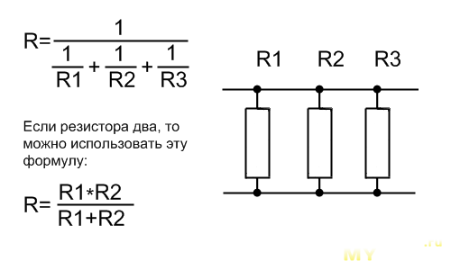

    3NoGa,Если вам так важна точность номинала резистора, то можно применить параллельное включение. Например два резистора номиналами 1,2к и 1,8к включенные в параллель дадут сопротивление 720 Ом. Нажмите на изображение для увеличения.

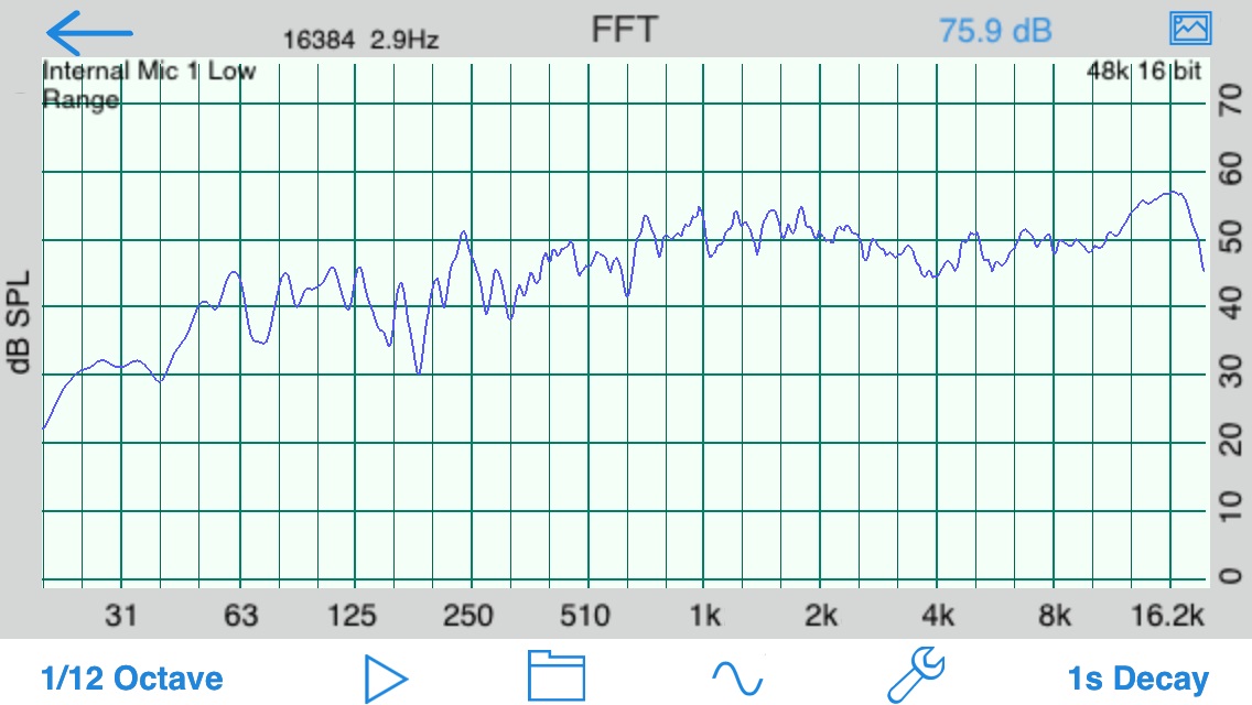

    ну единственное,
    для мобильности я делал так:
    капсуль WM61A припаял к проводу гарнитуры айфона.
    прога для измерений - Audiotools.
    АЧХ меряет офигенно, но импеданс понятно - нет.
    вот скрин

    Вот такие результаты получаются для урала as d12.3.
    Не пойму, где моя ошибка. Реальная чуйка у динамика 85 дб. Прога мериет 95 дб.
  21. #1020
    03.04.2009
    РФ ЛНР
    2,531
    По умолчанию Re: Измерение параметров Тиля-Смолла, АЧХ и т.д. с помощью ARTA
    Откуда "реальность"?
