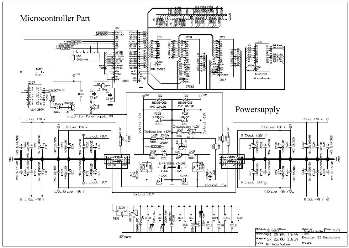

    Описание конструкции
    http://www.asraudio.de/presse/T08RusAudio04EM2Ex.pdf
    ХАР-КИ УСИЛИТЕЛЯ: http://www.newambience.ru/asr-emitte...-usilitel.html

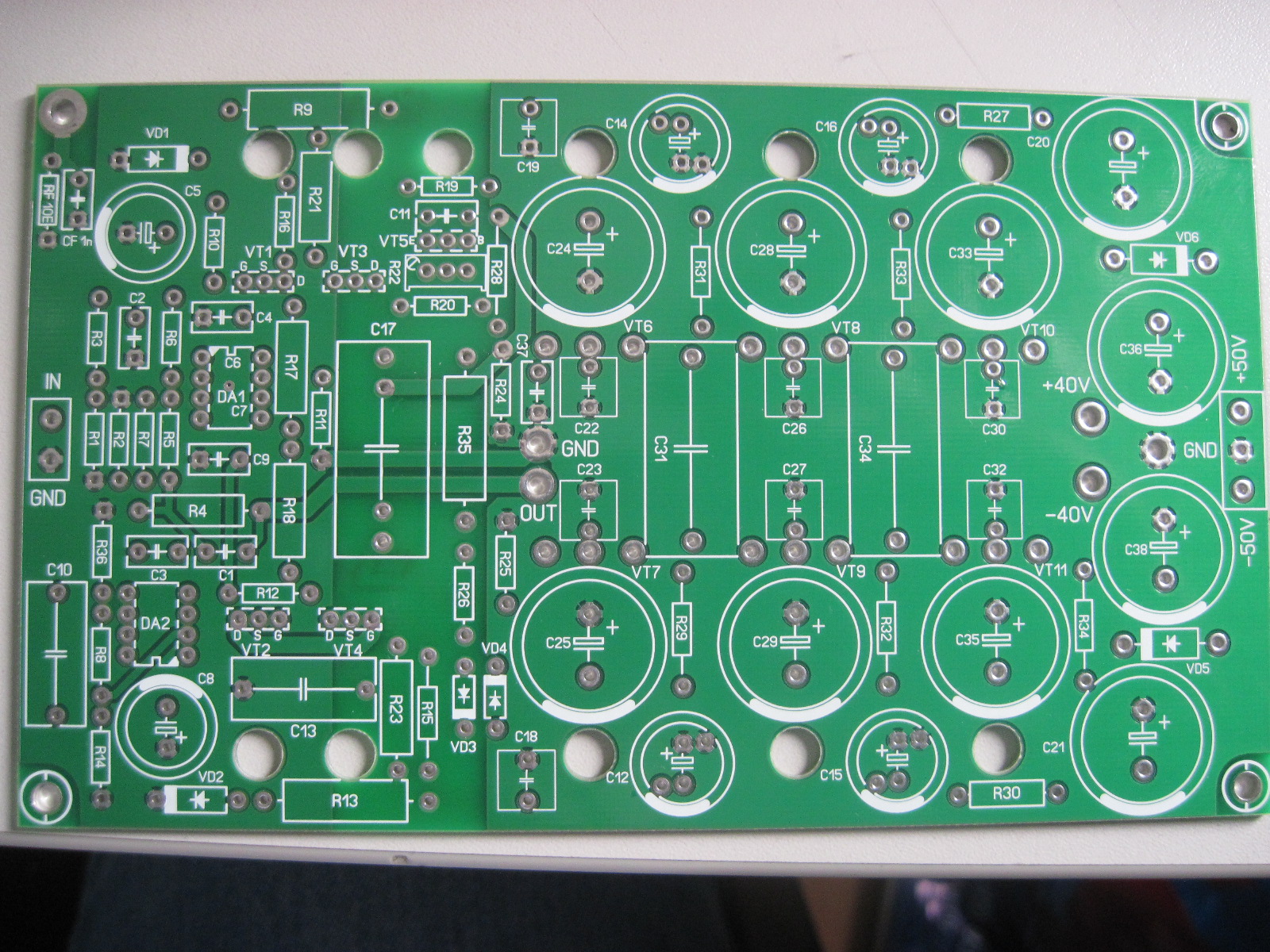

    Детали закупил, ПП приехали...
    БП уже собран. Трансы 300W ~U 2x27v
    Заслушался, не хочется разбирать для модификации...

    Появилась "фирменная" ПП и к ней схема:[img src=http://f2.s.qip.ru/188zyAhQK.jpg]
    Красивая ПП получается...Набил деталями.

    Приехали новые ПП этого усилителя...
    [img src=http://f3.s.qip.ru/188zyAhS4.gif],
    Примечание: резисторы R1-R4, в маломощном БП надо подбирать, в зависимости от питающего напряжения!
    При сборке усилителя с раздельными БП, диоды VD5-VD8 - не нужны, и резисторы R9,R13.

    Ну что, сделал 2х15вольт, в обоих каналах, с отдельными трансами и параметрическими стабами.
    Звук стал другой, всё-таки не зря в оригинале столько источников, да они ещё вынесены в отдельный блок.
    Первое впечатление, совсем НЧ другие, то что не хватало на прослушке....
    Если честно, не ожидал, что отдельные маломощные ИП ОУ, могут так сильно повлиять на звук...
