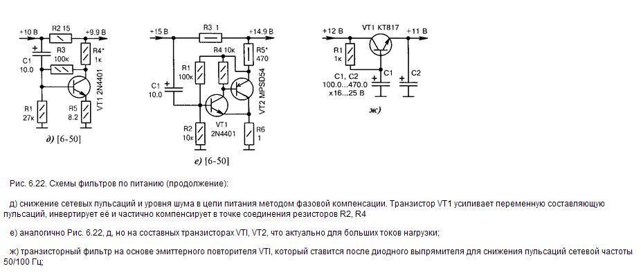

    В общем-то, подход правильный. Единственное, поскольку нагрузка переменная, я бы все таки ввел на выходе фазокорректирующий активный фильтр - будет меньше зависимость от типа конденсаторов.

    Не совсем, без стабилизаторов (естественно не обязательно 317/337) не обойтись, ведь напряжение сети не стабильно и ток потребления как правило не стабилен на 100%, а значит из-за конечного PSRR любой схемы эта нестабильность пойдёт на выход и испортит звучание (что и происходит в УМ без раздельного питания УН), а вот фильтры перед стабилизаторами очень полезны.
    Тут важнее именно на выходе что нибудь такое или просто несколько стабилитронов в параллель, это сильно уменьшит зависимость от типа и величины конденсаторов и позволит на порядок уменьшить их емкость -

    По умолчанию Re: АнтиСтаб: питание предов, выхлопов, ОУ и т.п.
    Тут важнее именно на выходе что нибудь такое . . .
    я бьі такое поставил перед стабом. После емкостей фильтра питания.
    Принципиально именно после всех R источника. До R разве что третий вариант со стабилитроном, а после все равно фазокорректирующий фильтр.
    Тут не пульсации со входа душить надо, а пульсации потребления ... и подход совсем другой. Пульсации со входа в худшем случае дадут фон/шум, пульсации потребления коррелированы с сигналом, они основное зло.
