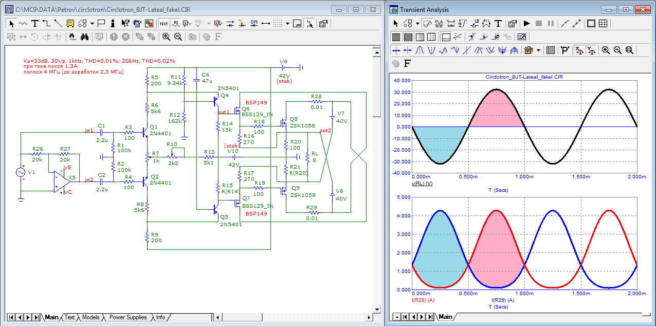

  9. #1008
    17.05.2014
    г. Могилев
    1,976
    По умолчанию Re: Мостовой на КП904
    Petr-1951, закусывать надо!
    Никогда цирклотронов в кл А не видел?
    И не важно, с ОЭ или ОК или в промежуточном режиме (с 50% ООС) работают плечи
    вот работа цирклотрона
    схемы рисуешь, неплохо бы еще и понимать как они работают
    а теперь нарисуй мостовой усилитель и сравни их работу
    В усилителе играет не «железо» (куча радиодеталей соединенных между собой), а свойства заложенные схемой. Точно также как и из одних и тех же кирпичей можно построить и уродливый амбар и дворец сверкающий своей красотой
    с уважением, Александр Петров
  10. #1009
    Завсегдатай Аватар для BesPav
    01.06.2011
    2,766
    Неужели и коммутационных искажений нет?
    Надо вернуть обратно, а то сейчас Валера придет.
    Ну и супер-ЭА надо б прикрутить, а то с отсечкой уже даже школьники не делают.

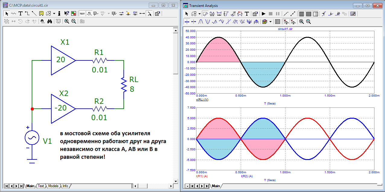

  11. #1010
    17.05.2014
    г. Могилев
    1,976
    детский лепет какой то
Название:	мостовой усилитель и его работа.png

    Вот и весь ваш спор, коллеги.
  21. #1020
    17.05.2014
    г. Могилев
    1,976
    Цитата Сообщение от Mad optic Посмотреть сообщение
    Посмотрите внимательней на схему. Там нагрузка подключена к двум противофазным выходам.
    посмотрел невнимательно, да уже и зрение не то чтобы читать и вникать в схемы (и графики) на грязном (или черном) фоне.
    в Вашем усилителе нагрузка подключена между балансными выходами одного усилителя с балансным входом.
    В моем понимании мостовые усилители - это усилители из типовых усилителей использование которых предусмотрено в двух режимах: либо два отдельных усилителя, либо один мостовой.
    BesPav: "Вы пытаетесь смешать под одним термином пару встречно работающих двухтактных комплементарных повторителей от привязанных к общей земле питальников и однотактные повторители с источником тока в нагрузке и привязанными или не привязанными питальниками. Вот здесь ошибка"
    интересно, где конкретно я такое делаю? о каких повторителях речь?
    Последний раз редактировалось Petr-1951; 04.01.2024 в 16:59.
