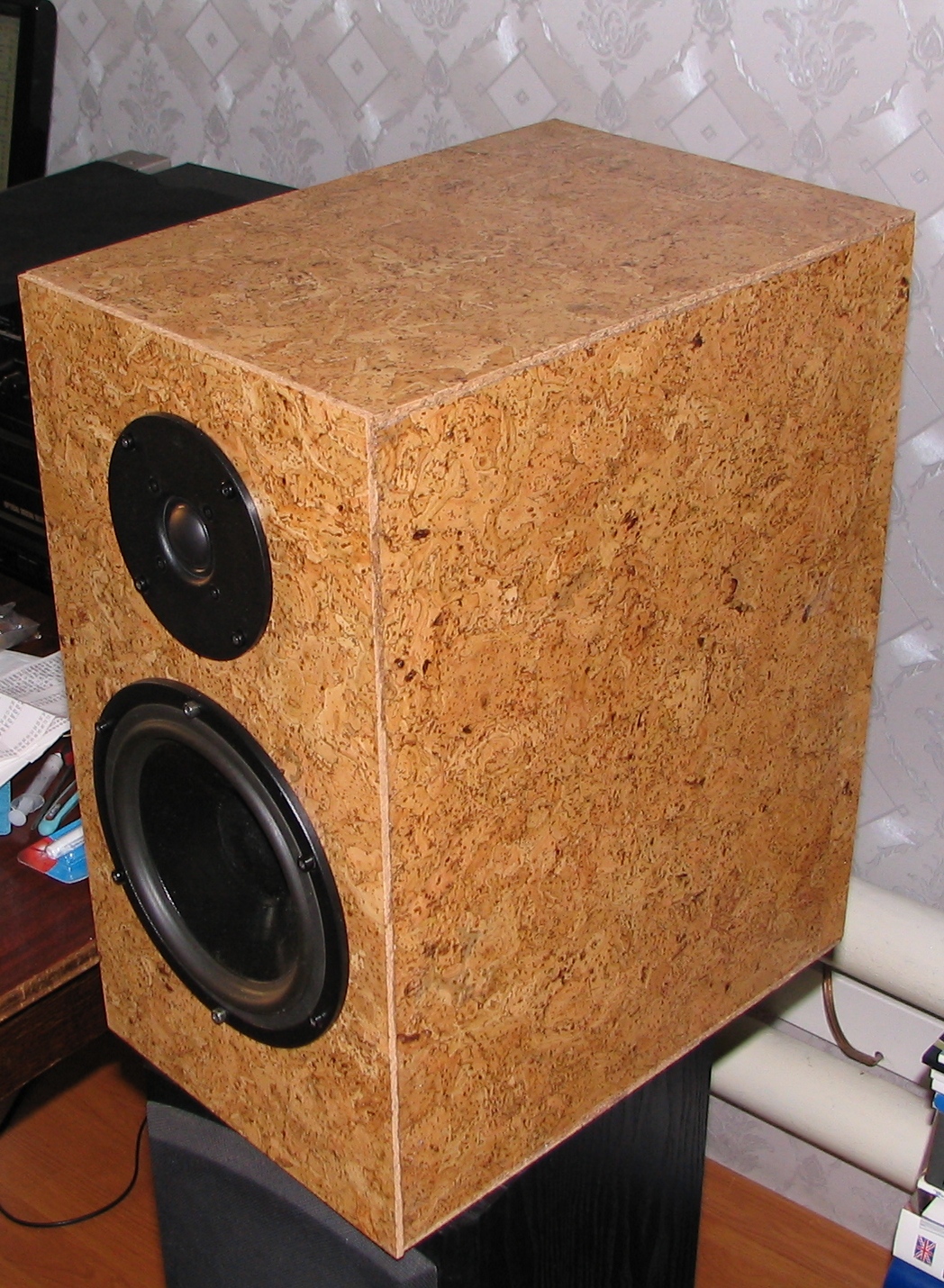

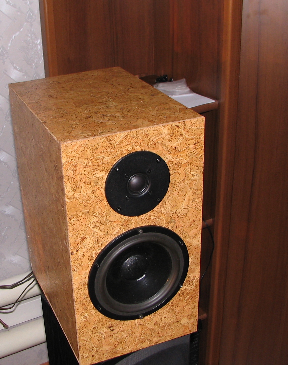

    Кто-то интересовался как выглядят колонки оклеенные пробкой?? Выкладываю плоды моего творчества, не судите строго, с пробкой работать как оказалось проблематично, швы ещё не оттёр от потёков клея

    швы надо было на ус прирезать, тогда было бы нормально

    А зачем пробкой оформлять? Она мягкая, чуть задел - выкрошится, особенно на стыках.

    Да как-бы и эстетический момент... мягко говоря, на любителя.

    Неплохо смотрится. Насколько практичная?

    Смотрится вполне нормально, я первый раз работал с таким материалом, получил экспиренс ) выглядели ящики вообще ужасно, там были скошенные края, которые я шпатлевал, выравнивал..
    Фото со вспышкой, без вспышки швов практически не видно, они одного тона с самой поверхностью.
    Пробка хоть и достаточно дорогая, но некачественная, попадаются очень твёрдые включения, которые обламывают жестоко весь кайф при резке..
    Стык в стык, без спец инструмента, типа циркулярки, сделать было нереально...

    Клей для пробковых напольных покрытий, воняет так-же как момент состав или ТОЛ или толуол, ушла почти вся маленькая жестянная банка. пробкой можно изнутри обклеивать, там невидно, а вот снаружи не рекомендую, только нервы переведёте. Фрезеровать или резать посадочные места под динамики в пробке не получилось, притянул болтами намертво, пробка даже провалилась слегка в месте, где в корпусе отфрезерованны посадочные места.
    По бокам колонок проходят вертикальные распорки, к ним я прикрепил горизонтальный брусок по центру НЧ динамика, и вкрутил пару толстых 12мм болтов, так, чтобы они распирали брусок и давили на магнитную систему как-бы выдавливая её вперёд, по моим ощущениям это пошло на пользу микродинамике.
