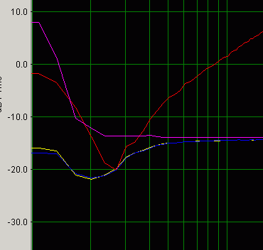

    НО заделал активный интегратор (серво) для поддержания нуля на выходе корректора (или на входе ИТУН) - вход интегратора - с выхода корректора, а серво заводится через 68кОм на "+" вход сумматора.
    А какая постоянная времени этого интегратора получилась?
    фиолетовый - закоротил кондер С14 в предусилителе (связь по постоянному току),
    голубой и желтый - В корректоре С6 уменьшил до 1мкф.
    Фиолетовый (сиреневый) - мне пока больше всех нравится.
    С6 - уменьшать не стоит. Попробуй его закоротить.
    Раньше заводилось все время на ИНЧ, теперь воет только..если хитрым режектором вырезать область 700..2кГц, то можно еще повысить глубину ООС.
    Так глубоко не надо, появятся другие проблемы
    Номинал R4 в предусилителе пробовал уменьшать? Раза в два?
    Номинал R4 в корректоре - также уменьшать?
    Цитата Сообщение от Александр К. Посмотреть сообщение
    Устойчивость измерять будем?
    Что ты под этим имеешь в виду?
    Резистор 5,1МОм, а конденсатор 1мкф, тау порядка 5 сек получается.
    Попробовал, до 3Гц подравнялся, а дальше в гору пополз...и глубины не удается достичь той, что была с конденсатором 1мкф.
    С вариантом где интегратор, еще не не пробовал, но попробую.
    Изменил чуть интегратор, добавил || кондеру в ООС RC-цепочку 1мкф и 330кОм, устойчивость на ИНЧ заметно возрасла. В оос у корректора и предусилителя теперь нет кондеров, все по постоянке соединено. Вот что намерялось:
    фиолетовый и синий графики - это со старым интегратором, дальше увеличить ООС не получалось, система скатывалась в ИНЧ возбуд на 1..2 Гц,
    голубой график - оставлен из предыдущего варианта, для сравнения,
    желтый график - это с усовершенствованным интегратором-серво, думаю доп. задавить ВЧ фильтром пробкой, может или гиратор, или обычный отсасывающий LC-контур воткну, еще не решил, что проще...

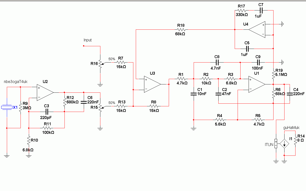

    Уменьшил, по моему хуже стало - желтый график.
    Добавил схему измерений. На схеме не показаны цепи баллансировки предусилителя пьезодатчика, они есть, позже дорисую.

    Я конечно тупой, но, Андрей, объясни мне, что за обратная связь идет с выхода U1 на неинвертирующий вход U3 ?
    Интуитивно мне думается, что эта вещь:
    - с одной стороны, позволяет заглубиться на эти нереально бешеные для меня 30 дБ /без каких-либо позывов "засвистеть"/, которые я, вытаращив глаза, вижу на протяжении твоей эпопеи;
    - с другой стороны, компенсирует эту бешеную ОС и не даёт ощущения "бетонной стенки".
    Естественно я туплю, как моментально выяснится ниже. Но всё-таки какое-то чувство неправильности присутствует.
    И на будущее: оно действительно намного круче, когда вместо пространных текстов можно видеть схему. Да и тебе ж проще "объяснять" вариации простым изменением деталей и публикацией схемы. Мудрая мысля у нас обоих пришла опосля, верно? :)
  9. #1008
    22.08.2005
    Irkutsk
    1,863
    U4 - это интегратор, он обеспечивает балланс схемы по постоянному току, т.е. он зырит постоянку на выходе U1 и корректирует её по неинвертирующему входу U3 (все соединено по постоянному току). Да, сейчас уже дифузор слегка напоминает "бетонную стенку".
    ЗЫ дифузор слегка "дышит", колеблется на +/-1..1,5 мм с частотой 1Гц.
    Из корректора специально изъяты С1, С2 (нумерация по моему аттачу)? Устойчивость на ИНЧ от них не зависит, а вот горб в районе 1-2КГц они давили (Из поста №1006 не видно, что присутствует режекция).
    Резистор (3мег) на входе предусилителя попробуй увеличить раза в два.

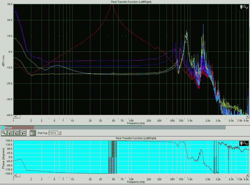

    Замер устойчивости.
    Сигнал с input убрать, сам вход замкнуть на землю.
    Разъединить R15 и R13. С движка R15 подать сигнал на вход правого канала. Выход правого канала подать на R13. Выход левого канала на вход левого канала. При необходимости усиление (ослабление) на входе ЗК можно менять средствами операционной системы.
    Настройки отображения фазы изменить.
    Лучше для восприятия, когда совпадают вертикальные линии на АЧХ и на ФЧХ.
    Удачи .
    Сорри, они есть, просто забыл нарисовать, сейчас исправлю.....исправил.
    Увеличил до 8МОм, вроде бы чуть получше стало, но все равно дышит с частотой 0.8..1Гц (частота вроде уменьшилась чуть-чуть).

    U4 - это интегратор, он обеспечивает баланс схемы по постоянному току, т.е. он зырит постоянку на выходе U1 и корректирует её по неинвертирующему входу U3 (все соединено по постоянному току)
    А в суб-НЧ разве нет постоянной составляющей, или как это правильнее назвать?.. чёт прям печот у меня в грудях от подозрения, что на НЧ эта серва- вносит гадость… Развёнчивай мои бредни. :)

    Ничего не понял, но сделал, как написано... и получил горизонтальную прямую линию...может лучше подробную схему измерений нарисовать и указать в каком режиме спектралаба и каким сигналом мерить?
    Andrey Orloff, можешь показать семейство АЧХ ситемы при различных глубинах обратной связи? Как в аттаче, например?
    Вот.
    Да, красивые у вас картинки, мне ещё далеко-далеко до таких глубин...Nota Bene, рад за вас. А научите, как такую глубину получить, у меня в вой всё сваливается, наверное нужен режектор хороший, может и не один. Кстати, я убрал емкость С3 в свашей схеме корректора, без неё показалось, что чуточку получше.
    Измеряется, как и обычно. Никаких подводных камней тут нет. Покажите, по какой схеме подключили.

    Изменил слегка схему предусилителя, теперь пьезодатчик подключен ко входу ОУ без шунтирующего резистора, а "0" на выходе выбирает интегратор, устойчивость на ИНЧ заметно повысилась, и гуляния дифузора почти ушли (по крайней мере их амплитуда и период повторения упали на порядок).
    ЗЫ Александр К., вами в #977 была выложена схема для замера устойчивости, это она?
    Да и не надо делать - Пост №986 содержит всю необходимую информацию по устойчивости (см. аттач). Можно проанализировать согласно следующим графикам:
    Совсем рядом Но, таких глубин и не надо иметь, в том семействе, которое я просил у тебя нужно выбрать серединку между синим и голубым графиками. Очень глубокая ЭМОС чревата возможными параметрическими подвозбудами, "тяжелым" клиппингом, еще что-то может вылезти.
    Это несколько уменьшает набег фазы на частотах выше 1000Гц. Если нет роста АЧХ на частотах выше частоты режекции, то, в принципе - это не страшно (убрать С3).
