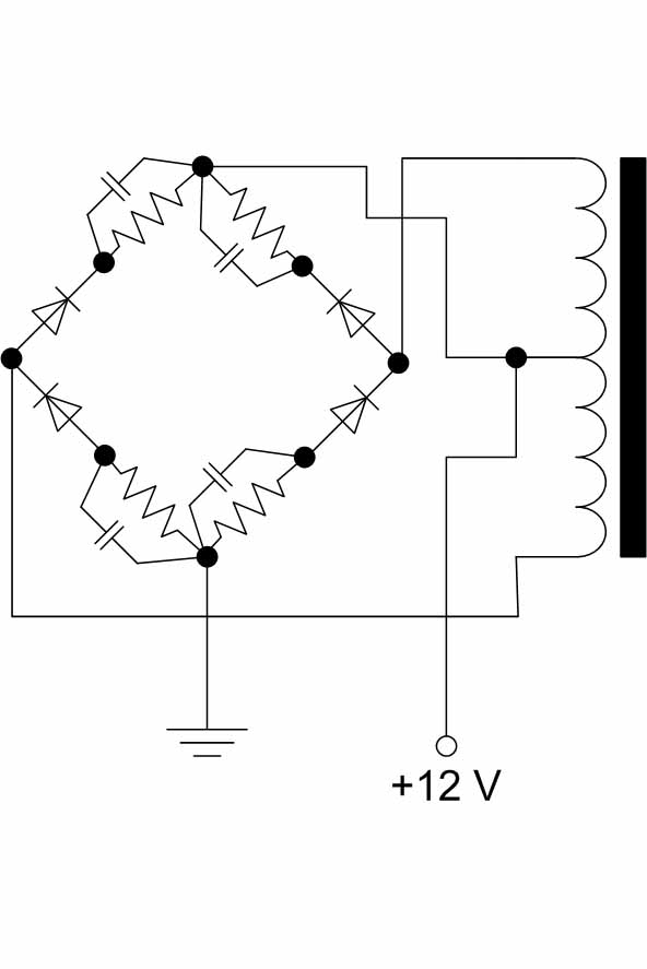

    1,595
    Цитата Сообщение от slpl80 Посмотреть сообщение
    При закрытии силового ключа возникает ЭДС самоиндукции в первичке (а следовательно и во вторичке) транса, в результате чего образуется достаточно большой по амплитуде выброс
    амплитуда = 2*Uпитания (в случае с бортовой сетью авто ~24-28В) Если правильно понял затею, то результат эксперимента будет эквивалентен к.з. во вторичке...думаю не стоит тратить своё время на то, чтобы посмотреть как это будет выглядеть вживую.

    ок, нарисуйте точно как вы хотите диоды поставить и куда, а я объясню махом.
    Вот че предлагаю к рассмотрению...

    1,595
    В связке диодов идущих на землю нет никакого смысла, а если бы не токоограничивающие резисторы, включённые последовательно с диодами "питающими" бортовую сеть, то нормальным режимом работы ИБП с такими наворотами был бы режим постоянной, потактовой стабилизации тока в первичке.
    Заманчиво, конечно использовать эти ватты не на питание драйверов
    и не на раскрутку систем охлажения ПНа. А просто ли будет их вернуть
    обратно в источник? В составе рекуператора придётся пристроить
    ещё один ПН.

    а я объясню махом.
    Жду!
    Ваше мнение, пожалуйста.
  7. #1006
    slpl80, бендер прав.
  8. #1007

    бендер прав.
    Так а без цепочек, идущих на землю, насколько целесообразно использование вместо обчных RC?

    slpl80, получится разновидность снаббера, но лучше транс правильно намотать, а спайк от L рассеяния и сам мосфет проглотит.
