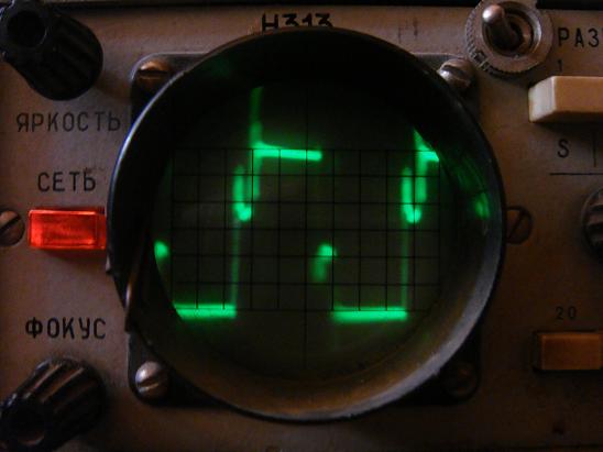

    По умолчанию Re: 500-700W Сетевой импульсник
    Собрал такой ИИП, схема ниже, осциллограммы сняты с первички, без нагрузки и с нагрузкой 100вт, проблема в том что создает сильные помехи(на радио, на телевизор). Частота примерно 86кГц. Транс К32*20*48(М2000НМ) 11 витков. 600вт впринципе держит. У кого какие мысли по этому поводу?
Название:	без нагрузки.jpg
ID:	49992   Нажмите на изображение для увеличения.
Название:	Нагрузка 100Вт.jpg
ID:	49993   Нажмите на изображение для увеличения.
Название:	2153 схема.jpg

    Зашунтировал ключи 1000пф, шуметь меньше стал зато ключи стали греться, дал нагрузочку 300вт 1 минута и уже рука не терпит, а раньше были чуть тепленькие. Вот новые осцилограммы
ID:	50092   Нажмите на изображение для увеличения.

    Санище, добавьте последовательно конденсаторам резисторы на пару ватт, сопротивлением несколько десятков ом. Сделайте нормальный снаббер, ни к чему насиловать ключи ёмкостной нагрузкой, да и ёмкость возможно имеет смысл уменьшить.

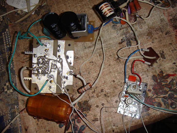

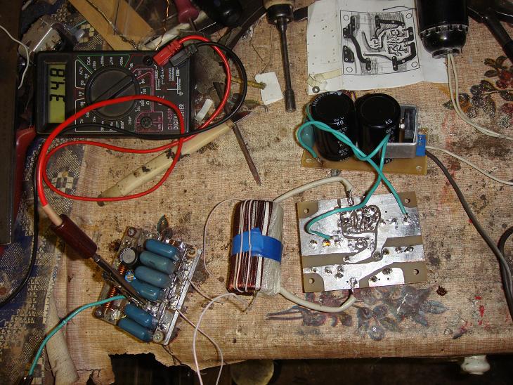

    фото конструкции можно?
    На стадии разработки
ID:	50121   Нажмите на изображение для увеличения.
ID:	50122   Нажмите на изображение для увеличения.
ID:	50123   Нажмите на изображение для увеличения.
ID:	50125   Нажмите на изображение для увеличения.
  18. #997
    29.01.2009
    Липецк
    284
    А чего сразу не на одной плате сделал?
  19. #998
    18.06.2004
    Сколково
    2,014
    Нифига се колбаса
  20. #999
    02.02.2009
    г.Челябинск
    34
    180
    Ну просто был уже собран мост с фильтром на отдельной плате разбирать не охото стало, так подключил, аналогично и с мостом по вторичке
    http://www.freelook.ru/index.php?opt...110&Itemid=320
    вот почти также собрано
    Добавлено через 1 минуту
    Цитата Сообщение от Dark Abbat Посмотреть сообщение
    Нифига се колбаса
    с феритами в магазине напряг, а колечек 32х20х6 дофига дома было вот и получилась эдакая труба
