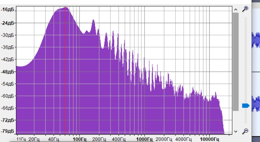

    За отрицание другого мнения вегу и не любят. Терпимее следует быть.
    На дастерео не отрицают, и здесь - не отрицают, но только здесь сначала требуют обоснование. Если поплыл - чмырят.
Название:	Спектр 20Гц музыка.jpg
    Это спектр твоего теста безумно "жирного".... Что ты видишь левее 40Гц? - падение спектральной плотности. Если это и иструменты, то они напрочь замаскированны тем, что справа. А что же все-тки там слева - фликер-шумы, смена уровней, работа АРУ, компрессоров и лимитеров. Их "дыхание" ты и слышишь(если к тому-же слышишь, они и так на 15-20Дб ниже, а должны быть - выше на столько же в соответствии с КРГ. Попробуй убавь в сбалансированной системе низ 30-50Гц на 3Дб - будет тебе слышно "жир"?).
