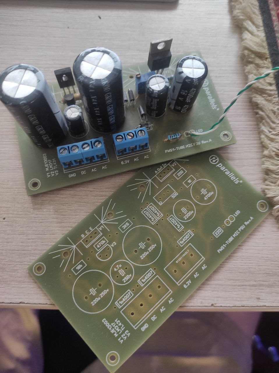

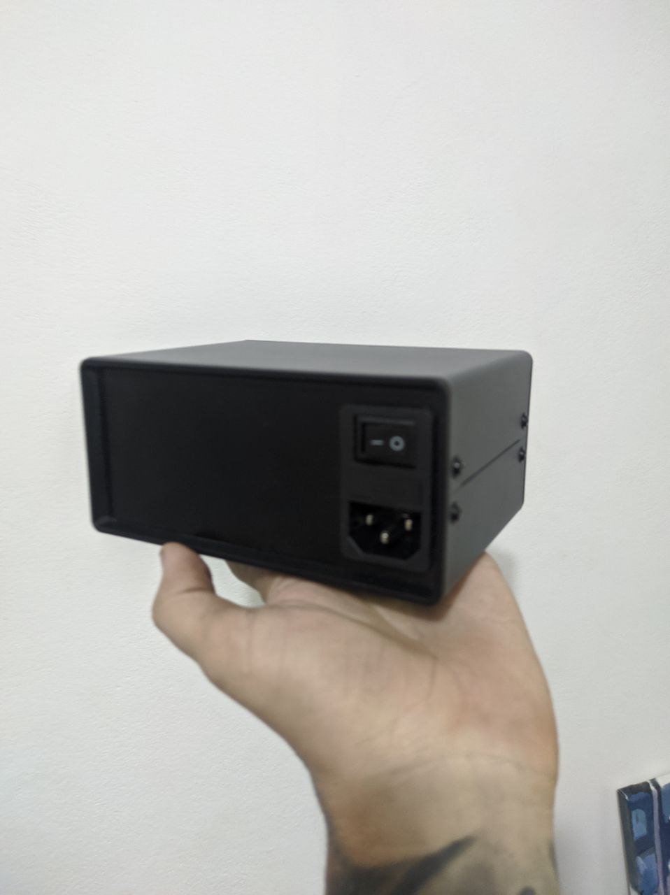

    Изготовил простой блок питания.
    Корпус был заказан тут >>>https://aliexpress.ru/item/329115438...4c571fedjamr1y
    Платы БП разведены в спринте и заказаны в Китае.

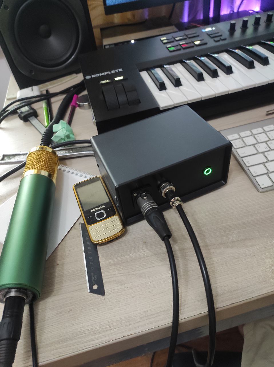

    Использовал 2 раздельных трансформатора, анодный на 48в (2 вата) и накальный 9в (5ват). Они недорогие но работают как положено.
    Авиационный 5 пин разъем. никаких задержек включения не предусмотрено, все предельно просто.
    На выходе получил 130в ВН и 6в отрицательного напряжения на накал, блок питания протестирован, работает отлично, низкочастотный гул отсутствует не смотря на отсутствие дросселей!
