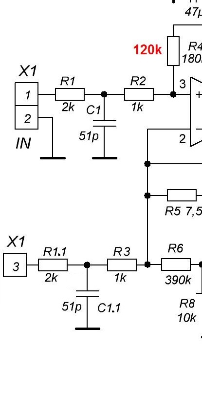

    Извините за назойливость. Считаю обязательным балансный вход для такого уровня усилителя. Может она должна выглядеть такНажмите на изображение для увеличения.

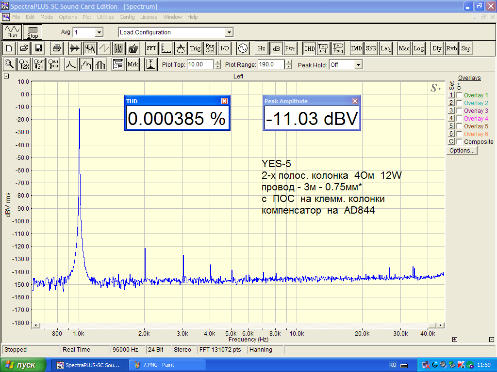

    То, что кабели основной и контрольный должны быть одинаковые - понятно.
    То что все клеммы, терминалы и разъемы должны быть одинаковые и отличного качества - понятно.
    Как правильнее подключать эти кабели к клеммам АС - по две лопатки под общий зажим?
    Со стороны усилителя бананы только цанговые, трубчатые пружинные не пойдут?
    Или данный усилитель гарантирует заявленные низкие искажение только если пайка сигнального и контрольного кабелей и со стороны усилителя и со стороны АС?
    Или сигнальный кабель - как обычно (с обычными требованиями), а контрольный - пайкой к плате усилителя и пайкой к клемме в АС?

    Это все необязательно. Провод компенсатора - любой тонкий многожильный провод сечением 1-2 мм2, прикрученный к клемме АС.

    С таким подходом контрольный провод вообще можно уложить змейкой в корпусе усилителя и подключить изнутри к клеммам

    Читал еще 30 лет назад. Вопрос о практическом правильном способе подключения, а не о том - как оно работает. Способ подключения годный при 0,01THD, может оказать не годным при желании добиться 0,001THD.
    Авторская картинка
    Я делал почти тоже самое, сигнальный провод компенсатора накручивал прямо на клеммы АС и УНЧ...
    Андрей Константинович
  19. #998
    Завсегдатай Аватар для uriy61
    02.07.2013
    2,206
    По умолчанию Re: YES - 5
    MAXIM_A:
    - измерения сделаны на резисторе, а не АС, а написали "клеммы АС";
    - нужно ли для данного усилителя делать повторные измерения на штатных проводах, терминалах и коннекторах, уложенных по штатному, только в самом конце терминалы не АС, а такие же терминалы с резистором?
    - нужно ли защищать 2-2,5м сигнальный провод от наводок?
    - сигнальные провода одним концом припаяны к плате УНЧ, без промежуточных терминалов?

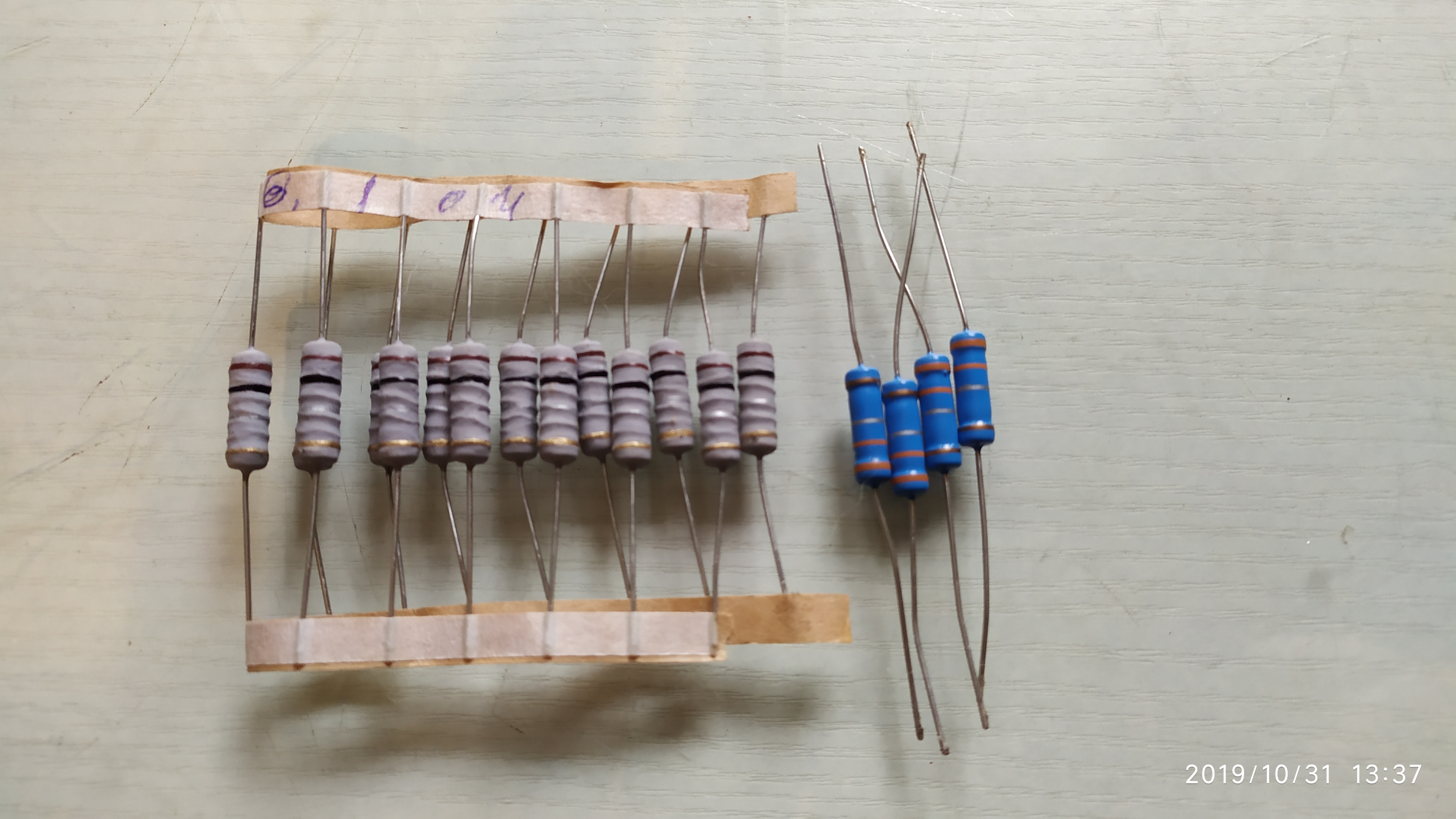

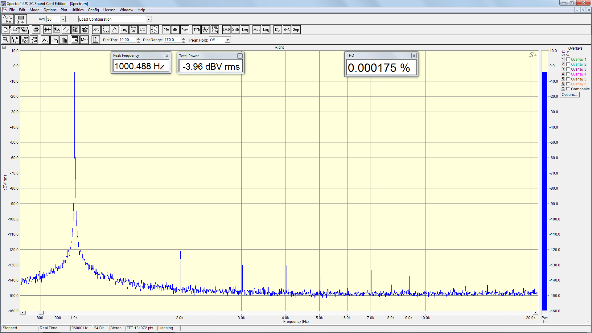

Название:	64вт 4ом 2канал.png
ID:	356985 после переделки! Стало даже лучше, чем в первом.
    Нашёл причину больших гармоник второго канала. Неожиданно....
    Заменил резисторы в фильтре БП. Нужно ставить проволочные на 0.1ом! Они не боятся перегрузок....
    Последний раз редактировалось MAXIM_A; 31.10.2019 в 14:09.
