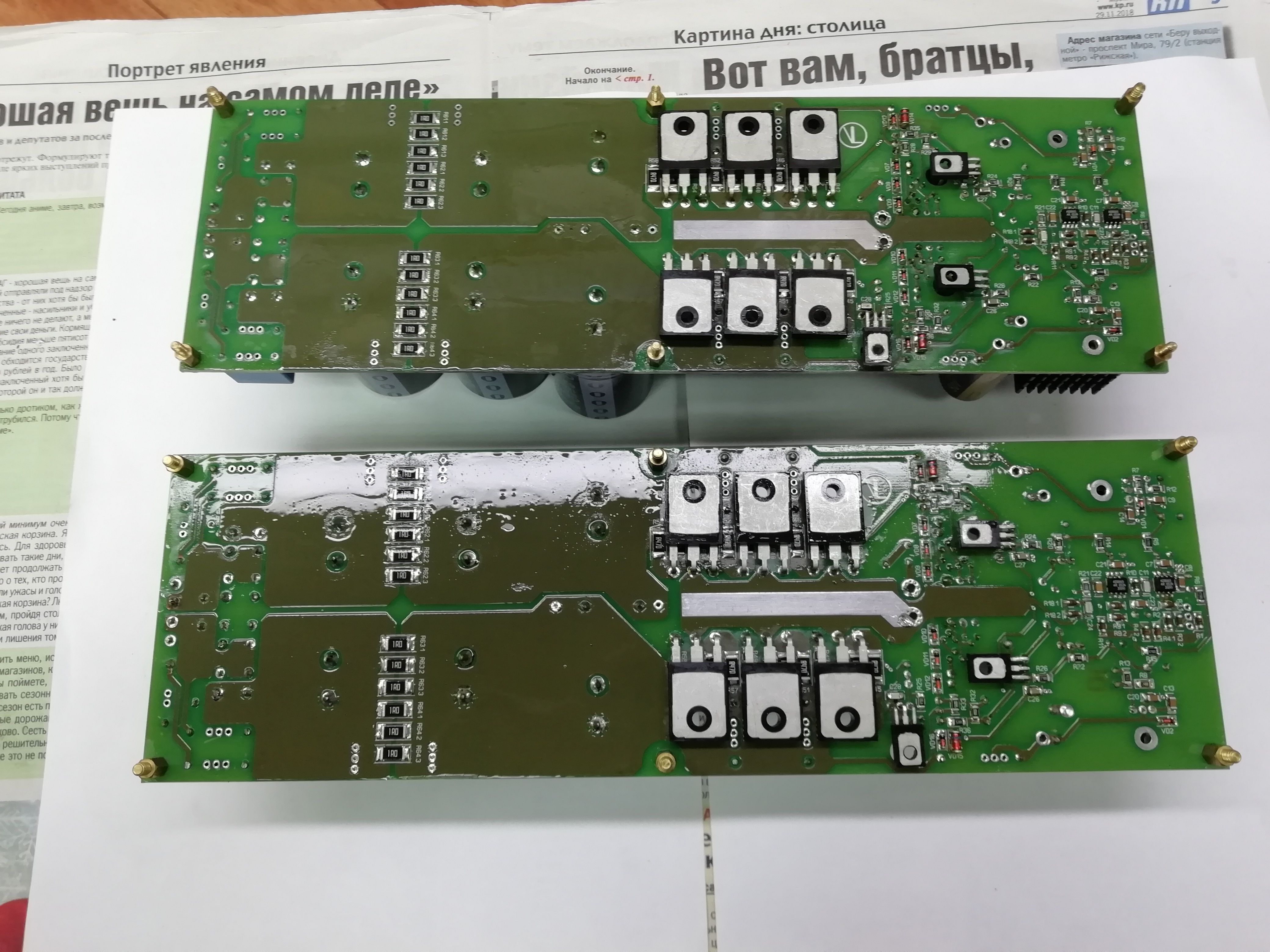

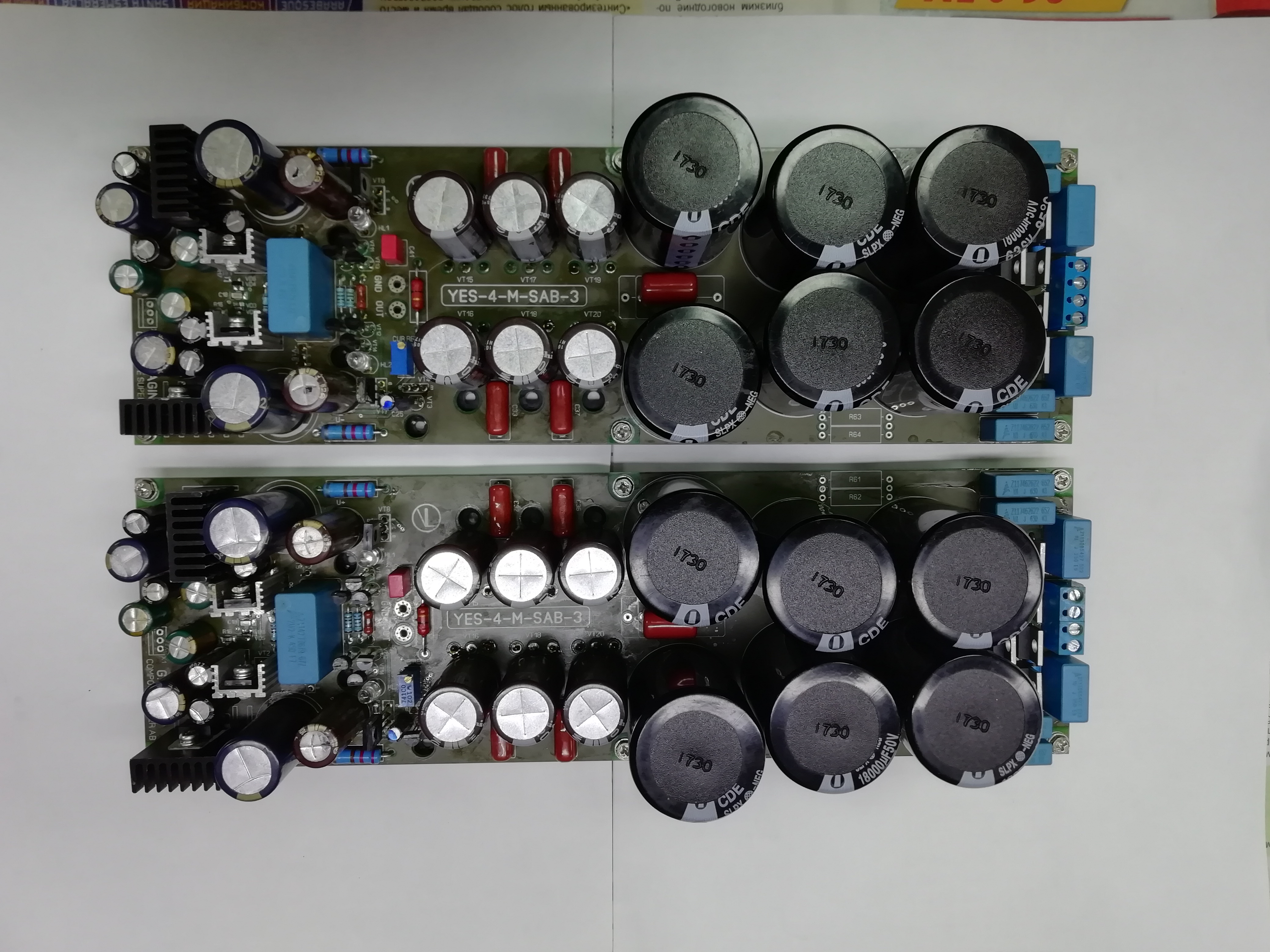

    Финальный вариант схемы и ПП исполненные В.Лепехиным :
ID:	320188 Нажмите на изображение для увеличения.
ID:	321850 Нажмите на изображение для увеличения.
    разметка : https://forum.vegalab.ru/attachment.php?attachmentid=320111&d=1526484690
Название:	YES-4-M-SAB-3 разметка.JPG
    Геннадий Брагин .
    Последний раз редактировалось Геннадий3; 10.06.2018 в 22:54.

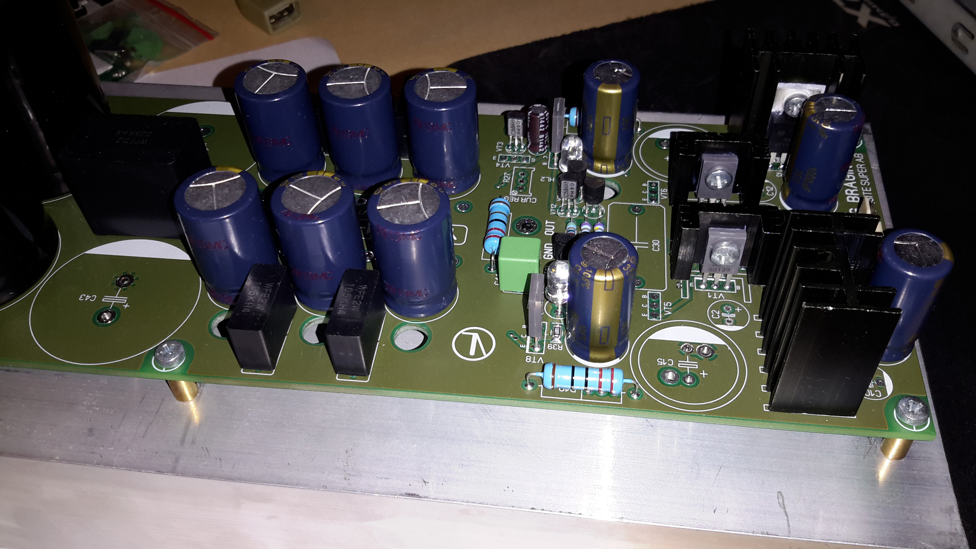

    С наступившим!!! Вчера вечером наконец допаял МС и светодиоды...решил посмотреть как будет ...просто на короткое время подключил сначала один канал...потом второй...да...ПТ на радиаторы не сажал...детали все из Кита...оба канала заработали сразу...конечно ПТ секунд через 20 стали горячими---выключил----конкретно убедился что все в норме...осталось самое главное----наладка... Нажмите на изображение для увеличения.
ID:	335591 Нажмите на изображение для увеличения.

    Я первое включение буду делать без установки выходных полевиков и больших емкостей по питанию.
    П.С. Проверил КИТовые светодиоды, на которые в ходе обсуждений были нарекания: у моих экземпляров при токе 3мА падение на всех 4-х штуках 2.59V, те замены не требуют и номиналы резисторы R39,40,41 можно не менять.
    ---------- Сообщение добавлено 23:57 ---------- Предыдущее сообщение было 23:36 ----------

    Вячеслав55, у тебя R12 запаян с ошибкой, разворачивай его вертикально. И обратил внимание, что емкости C22,26,27 какие-то бОльшие по толщине, там же по 100-200pF.
  12. #991
    Частый гость Аватар для Вячеслав55
    25.02.2013
    105
    По умолчанию Re: YES - 4M - SAB
    По поводу емкостей...ну если нет емкости на 180-200пик...то можно и парочку по75-100пик запаять или я не прав? А насчет R12 ---платы на работе.... посмотрю позже....

    12,213
    R12 надо паять прямо на ноги электролита!
  14. #993
    25.02.2013
    105
    У меня платы 2 редакции.....
    ---------- Сообщение добавлено 01:47 ---------- Предыдущее сообщение было 01:45 ----------
    Посмотрите пожалуйста пост 966....
  15. #994
    Частый гость Аватар для NikolayG
    10.10.2018
    260
    Для плат 2 редакции R12 запаян правильно.
  16. #995
    25.02.2013
    105
    Я тоже так думаю...прямо в ступор от сообщения uriy61....как вертикально то запаять R12?
  17. #996
    Завсегдатай Аватар для uriy61
    02.07.2013
    2,216
    Выразился не правильно, перенести вверх от места первоначальной установки, на ноги электролита паять.
