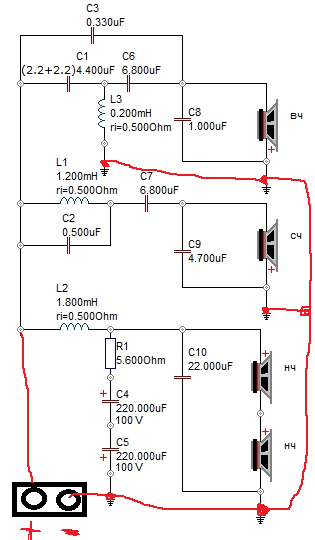

    Добрый день!
    Проконсультируйте по схеме
    я отметил 3 минуса, которые нужно соединить в один и подкулючать ко выходу усилителя
    И 3 плюса, которые также нужно соединить в один. Извиняють за глупый вопрос, но никак не могу понять схему Нажмите на изображение для увеличения.

    По умолчанию Re: Акустика 8851 Проект Алексея Александрова на динамиках АСА лаб!!
    Цитата Сообщение от Mikhalev Посмотреть сообщение
    Добрый день!
    Может так будет понятней
    Drambynik
    спасибо, теперь понял

    Схема не отличается, просто использовано 4шт 5.6ом включенных по два параллельно и эти группы потом соединенны последовательно, что в сумме дает те же 5.6ом.
    Подскажите плз. еще вопрос - правильно я понимаю, что НЧ динамики подключены последовательно, т.е. "+" одной к "-" другой ?
  19. #998
    21.05.2015
    Нальчик
    912
    Да, все правильно.
