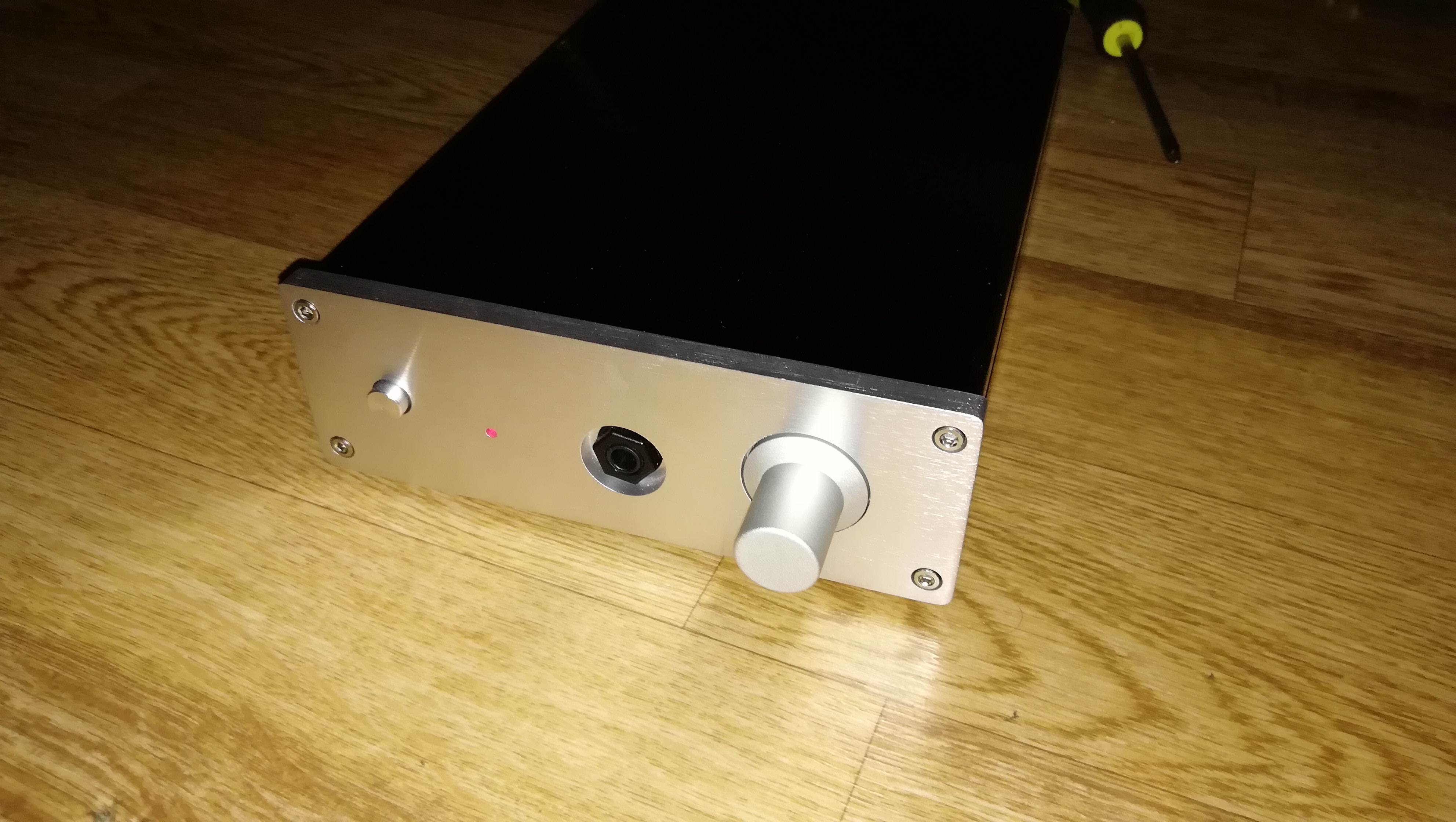

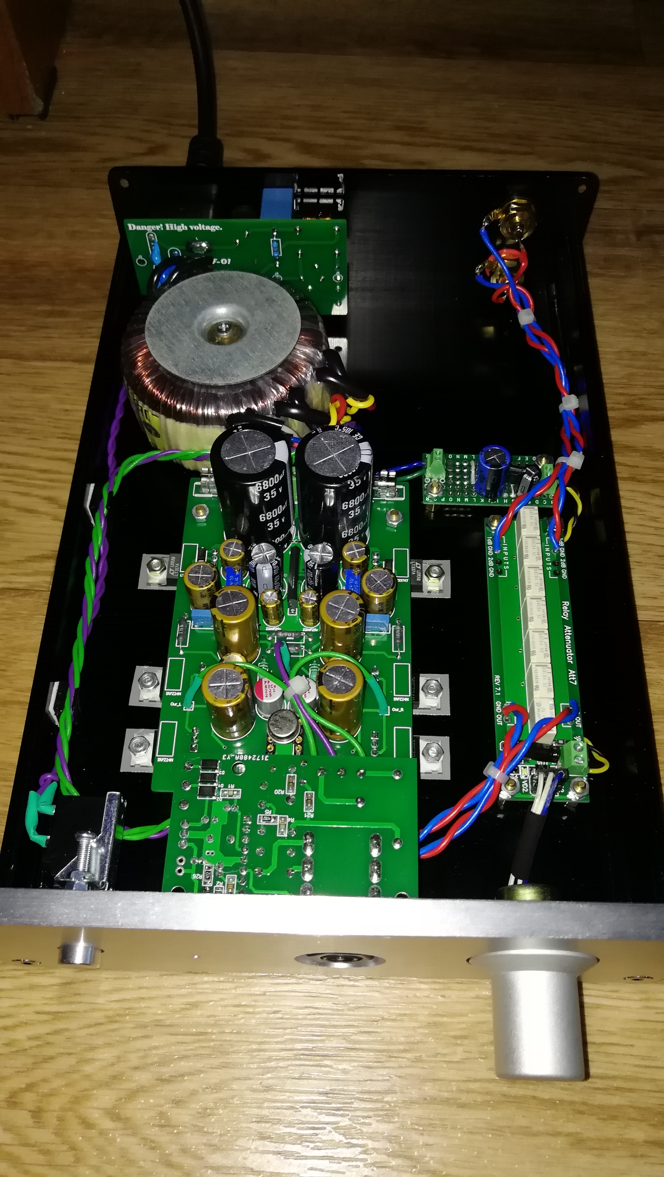

    Оживлю тему. Оформил в корпус.Нажмите на изображение для увеличения.

  8. #987
    13,207
    По умолчанию Re: Усилитель для наушников VL2012
    Купил irfz24n, ОУ все из перечисленных давно валяются, кто в металле, кто в "глине". Может быть, соберу, чтобы услышать какой звук полевиков в наушниках от которого "тащатся" как Nikitin от своего Крика
    ещё 2 планирую собрать на биполярных MJE и LT.
    ещё куча отслушанных валяется. надА продать
    А что, так сильно транзисторы ВК греются, что другие радиаторы не могут рассеять тепло?
    Для чего городить лишний алюминий, конструктивно удобно отдать тепло в корпус.Изначально стояли батарейки на РГ, но потом убрал.Очень тепло внутри.
