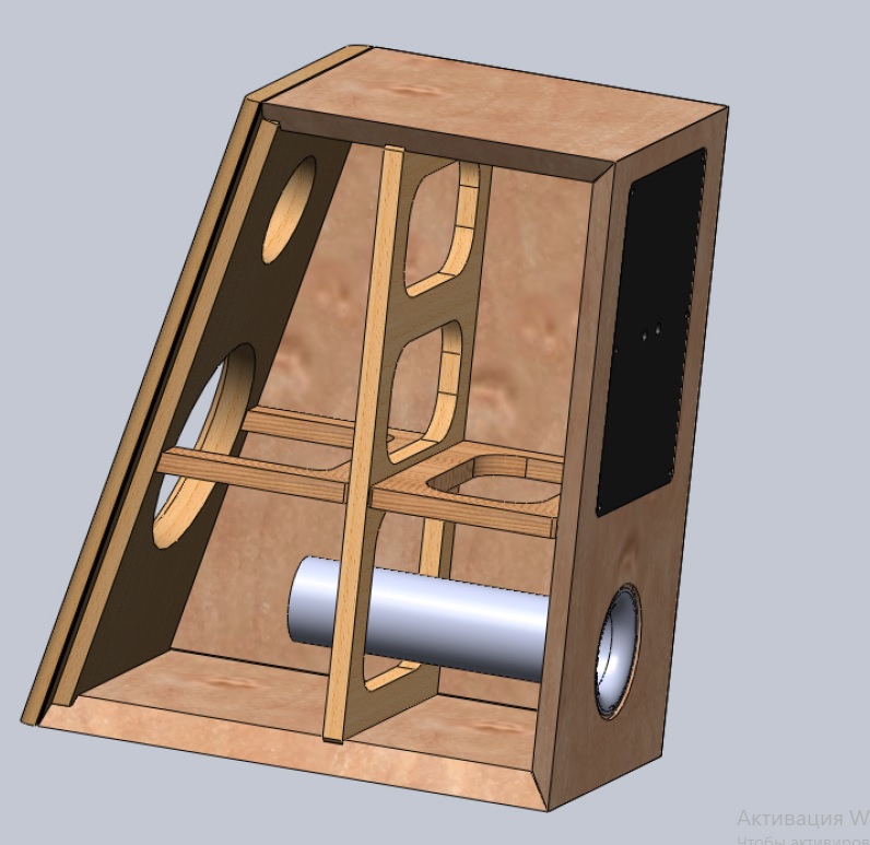

    Корпус Kairoc . Есть ли смысл в вертикальной перегородки.

    Цитата Сообщение от Дмитрий Терешин Посмотреть сообщение
    вертикальной
    Здесь она не для дна и крышки. Боковушки тормозит.
  14. #993
    Завсегдатай Аватар для bogl
    30.03.2014
    Мордовия.
    1,420
    По умолчанию Re: АС Kalasan на динамиках Satori
    Мож переборщили. У Георгия везде одна вертикальная.
    Снижает вибрашки внутри корпуса...
