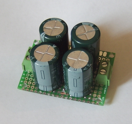

    Третье.Электролит на входе или после блока питания(ИИП).
    Ёмкость.Пробовал 4700 мкф.честно,не понял что он добавляет,ни на малой,ни на средней и на высокой громкости от него ничего не прибыло.
    Пошёл дальше,от 10 тыс.мкф.(таких не оказалось) и пришлось сварганить из подручных,получилось 4Х3300мкф.
    Ну и что? на малой,что на средней громкости опять не понятно,такое чувство как будто ничего и не делал.Но!!..вот где оно начинала раскрываться,так это на чуть выше средней(понятие растижимое)
    высокой громкости.При его отсоеденение(4Х3300мкф.),на этой громкости уже начинало попахивать резкостью и плоскостью звука.Но я так редко слушаю.
    Но есть и недостаток от такой ёмкости.При включении усилителя,у меня компьютер выходит из спящего режима.
    Пы.сы. Всё это моё личное мнение.

    Вот этот "третий ряд обороны" я и советовал сделать побольше. Возможно, что ты любишь слушать музыку с небольшим присутствием низких частот, поэтому ничего не почувствовал даже на средней громкости. А именно НЧ потребляют бОльшую часть энергии и при ее недостатке мало что сами делаются несобраными, но и обедняют СЧ. Найди запись с хорошими долгими НЧ и одновременно с женским вокалом, может разницу и почуствуешь ...особенно если колонки более-менее качественные

    Не увлекайтесь огромными емкостями в цепях питания, злоупотребление номиналами приводит к заметному ухудшению сцены.
    Думаю это касается в основном тех электролитов по питанию, которые стоят рядом с микрухой, там важно иметь кондеры с низким ESL. Они стоят в питании выходных мосфетов для быстрой токовой реакции. У меня там по 220 uF на канал.
    А емкость общего кондера на входе питания скорее зависит от блока питания. Дело в том, что ИИП стараются сделать поменьше и поэтому конденсатор туда ставят тоже небольшой. Его может нехватать. И в случае применения ИИП предполагаю, что кашу маслом ( большим кондером) там не испортить. ИМХО конечно.
