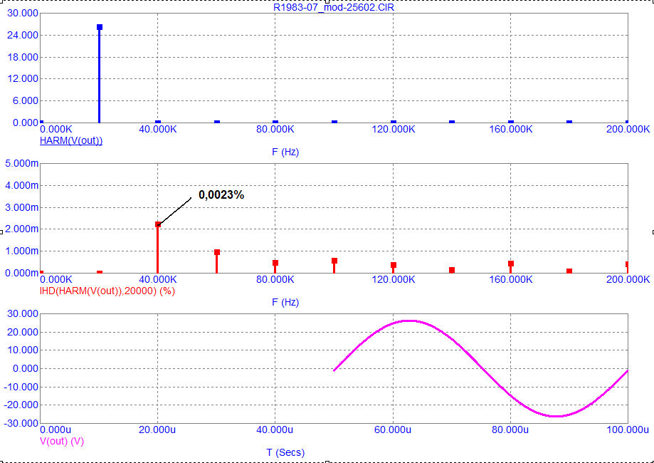

Вообще-то по факту, вместе с выхлопом 12 транзисторов ..... Есть там конечно к чему прицепиться, но в целом само схемное решение просто отличное !
есть по нему ветка https://forum.vegalab.ru/showthread....l=1#post241305
WP в нескольких постах подчеркнул, что автор видимо головой ударился накануне разработки. Делал и я его в свое время. Так что восторги сима не разделяю. Все пульсации положительной шины сидят на выходе, да и с нижней шины ослабляются всего на 20 дБ
p.s. я уже не говорю о разрывах ООС при включении и выключении питания. Чтобы что то с него выжать необходимо коренным образом переделать. Но это, как говорится, будет совсем другой усилитель
