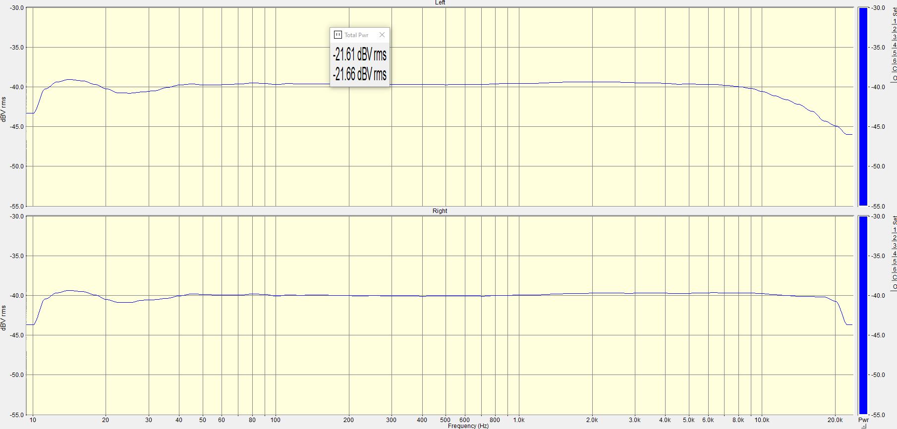

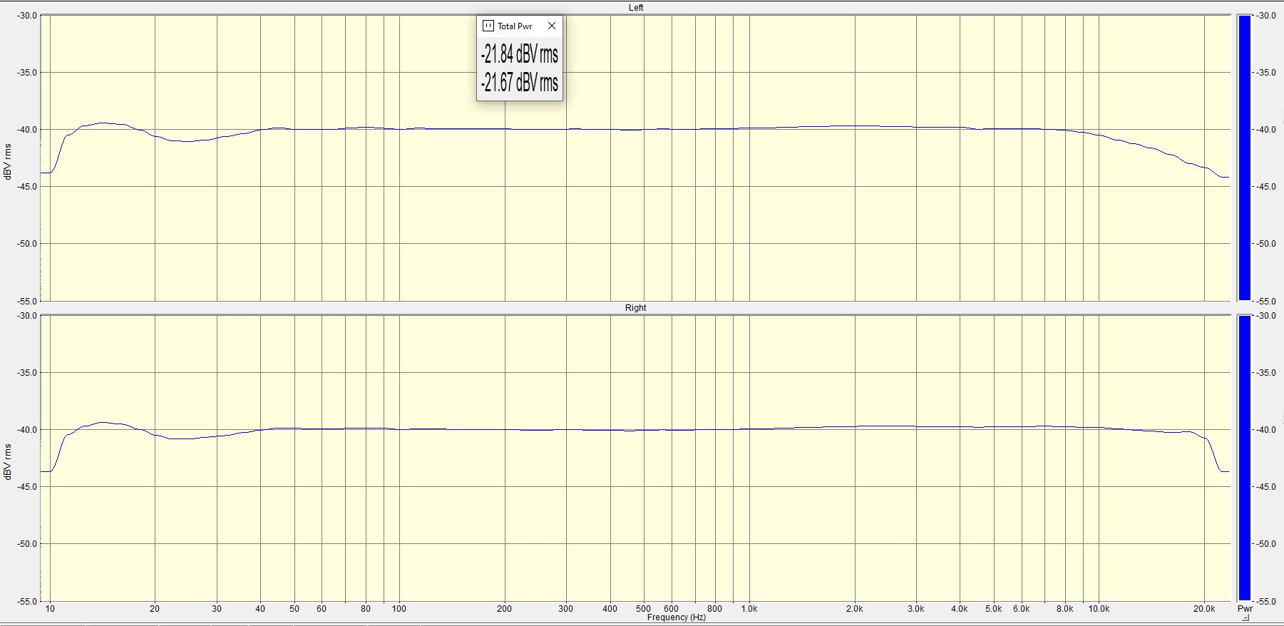

    Попробуйте параллельно припаять 47 пФ, посмотрите результат, как измениться АЧХ
    Исключив все остальные причины, подпаял конденсатор сначала на 30пФ - АЧХ в районе 20 кГц приподнялась примерно на 2 dB, подпаял еще 30 пФ, поднялась суммарно примерно на 2,5 dB.
    Было:
    Стало:
    Мне показалось, что после подпаивания дополнительных 30 пФ прирост уже был не столь значительным. Стоит ли продолжать увеличивать дополнительную емкость?

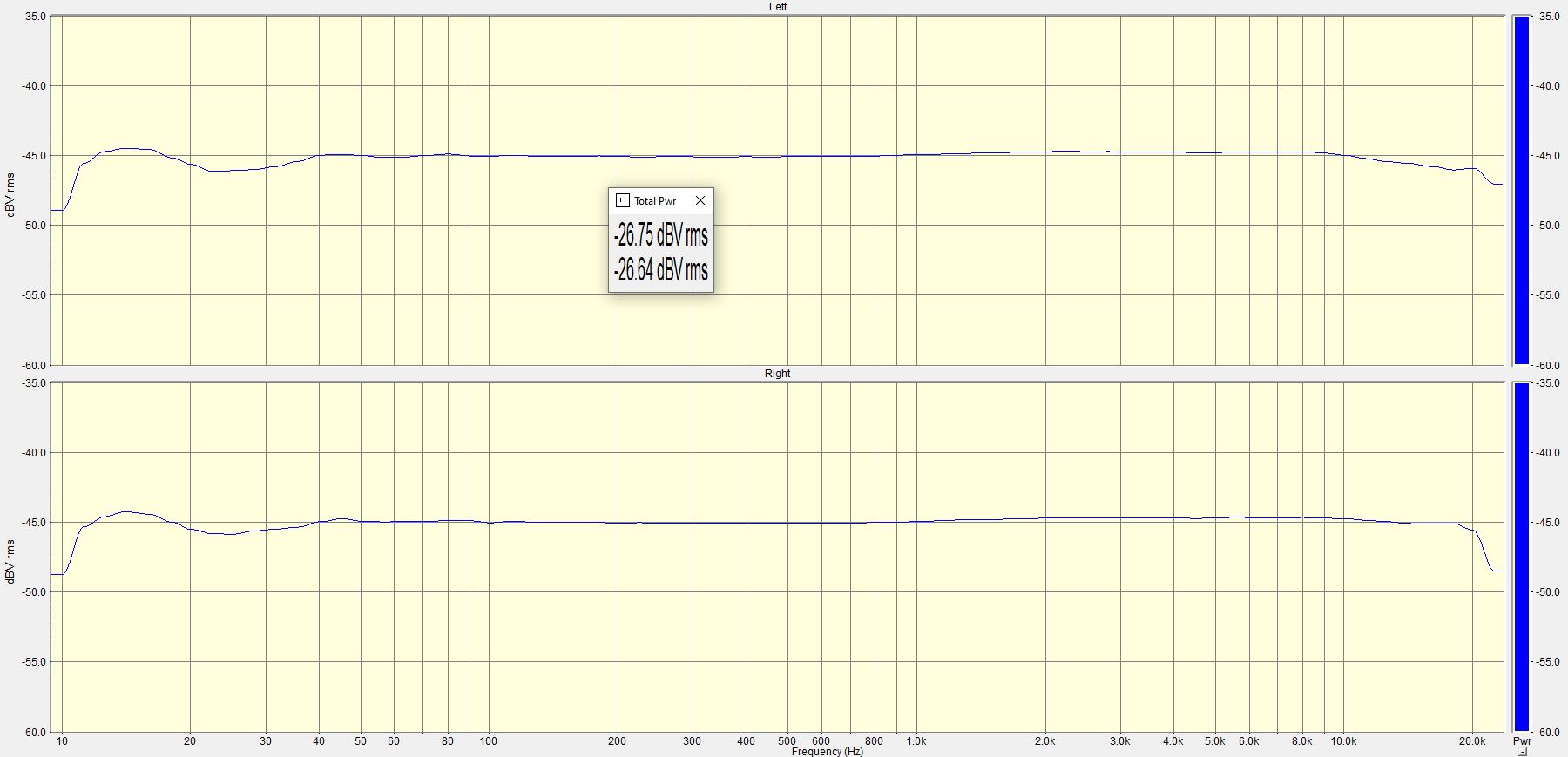

    В итоге добавил суммарно 130 пФ и получил такую картинку:
    Выглядит гораздо лучше.

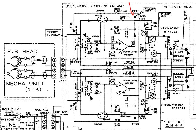

    Прошу подсказать в чем может быть проблема - по левому каналу в контрольной точке TP21 по постоянке ноль сильно плавает: за нормированные +-200 мВ уходит редко, но при этом по правому каналу в точке ТР22 напряжение вообще не меняется со временем (+-5-7 мВ). Изначально, когда обнаружил, думал это из-за подстроечника R103, поменял на многооборотный, проблема осталась, т.е. дело не в нем.
Название:	DC BALANCE.JPG
    Последний раз редактировалось Alec; 05.08.2024 в 09:52.
  16. #995
    22.12.2008
    77
    3,692
    По умолчанию Re: Кассетные магнитофоны Pioneer
    Цитата Сообщение от Alec Посмотреть сообщение
    т.е. дело не в нем.
    Да,проблема(скорее всего) в "сборке полевиков" или МСХ дурит...
    P.S."Сборки" дохнут чаще...
    Всем - не хворать!
    С уважением,Владимир.
    Ставим OPA1641, сборки выкидываем.
  18. #997
    Частый гость Аватар для Alec
    08.03.2024
    Саранск
    126
    Спасибо за подсказку, заодно еще спрошу - также есть небольшая проблема с настройкой уровня воспроизведения по тестовой кассете, в контрольной точке ТР4 максимально удается по мануалу выставить не более 181-182 мВ при требуемых 184 мВ, резистор VR106 при этом выкручен полностью (см. схему выше). При этом с ГВ уровень сигнала одинаковый идет. Указанные сборки полевиков могут на это влиять?
    Цитата Сообщение от внуков Посмотреть сообщение
    Ставим OPA1641
    модернизировать УВ не планировал, буду думать..
  19. #998
    22.12.2008
    77
    3,692
    Влиять могут,но причина может быть в другом...
    ---------- Сообщение добавлено 10:58 ---------- Предыдущее сообщение было 10:54 ----------
    Ставим вместо "сборки" 2 штуки 2SK170 и ничего выкидывать не надо...
    Всем - не хворать!
