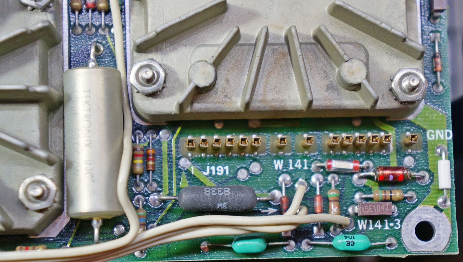

    Есть только панелька J191 на ней и смотрю напряжения.
    11 контакт 42В и 14 контакт 87 вольт.
    Для X изменения напряжения 30В - 48В, для Y 22В - 36В.

    Аватар для lakonas
    12.04.2007
    Vilnius
    396
    По умолчанию Re: Осциллографы Tektronix 2445х, 2455х, 2465х, 2467х в вопросах и ответах.
    J119 - это микросхемная панелька рядом с U650
    Напряжения в норме, значит выставляете одинаковые напряжения на + и - пластинах, для Х ~ 36-38В, Y ~ 30B , отпираете трубку.
    Если на экране появится линия развертки (правда с подсветкой обратного хода и прочего мусора) и она смещается по Х и по Y, значит вероятнее всего неисправность в усилителе подсвета или входных цепях ВВ преобразователя, если на экране ничего не подсветится, то неисправность ВВ преобразователя или ЭЛТ.
    Да, если напряжения по пластинам не выставляются, есть большой перекос, то неисправен данный усилитель.
